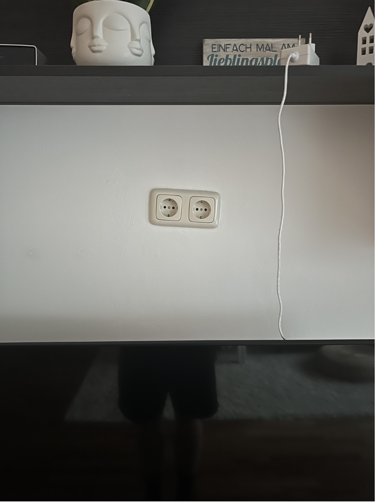

    Ist das nur schief angebracht oder muss das neu gebohrt werden?

    Die UP-Dosen sehen wir nicht, aber man kann die Steckdosen-Einsätze ein wenig in der UP-Dose ausrichten.

    Das kann man nur beantworten, wenn man die Deckel abschraubt

    ne das kann ich so beantworten
    nicht weit genug
    eine der beiden UP Dosen musst du nach oben bzw unter versetzen so dass es im Wasser ist.
    falls es eine massiv Wand ist, kein Problem. Mit Hammer und Meißel oder altem Schraubendreher frei machen und neu eingipsen
    Wenn es Trockenbau ist musst du schauen, ggf. Platte bissl weiter ausschneiden, mit Plattenstücken oder OSB unterfüttern, dann neue Platte drüber und neu bohren
    Alternativ ganze Platte / ganzes Feld neu machen , je nach Geschick
