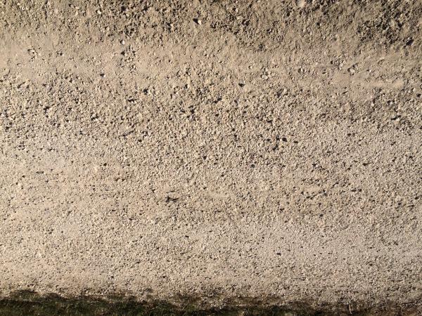

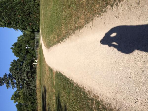

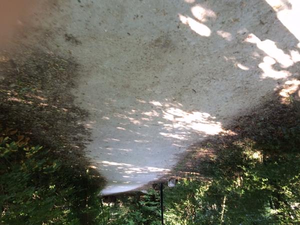

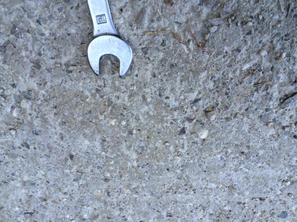

    zu unserem Neubau führt eine ca. 70m lange und 4 m breite Zufahrtsstrasse.
    Diese wurde vor Baubeginn hergestellt.
    Die untersten Schichten wurden mit relativ großen Schroppen versehen. Und dann nach und nach mit Schotter aufgeschüttet.
    Insgesamt wurden hier bereits mehrere 100 Tonnen vergraben ;-)
    Der Weg ist auch bombenhart und hat sowohl Kran wie auch alle anderen Lieferfahrzeuge gut überstanden.
    Nun ist die Baustelle eigentlich fertig und wir möchten ne anständig aussehende Zufahrt haben.
    Entsprechende Randsteine haben wir bereits gesetzt. Regenwasser kann auch abfließen.
    Wichtig ist uns vorallem die Räumbarkeit im Winter sowie die Haltbarkeit.
    Unser erster Gedanke war Schottern und rütteln / walzen. Aber ich glaube das kann man im Winter vergessen.
    So haben wir zwei Methoden eingegrenzt:
    - Pflastern (10 €/m² Material (min) + 20 €/m² Ausführung)
    - Asphaltieren (ca. 40 €/m²)
    Nun hat uns unsere Baufirma noch eine Tragdeckschicht 0/16 vorgeschlagen.
    Kostenpunkt 22 €/m²
    Irgendwie konnte ich noch keine wirklichen Bilder finden welche mir den Unterschied zwischen einer Tragdeckschicht und Asphalt verdeutlichen !?!?

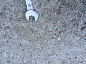

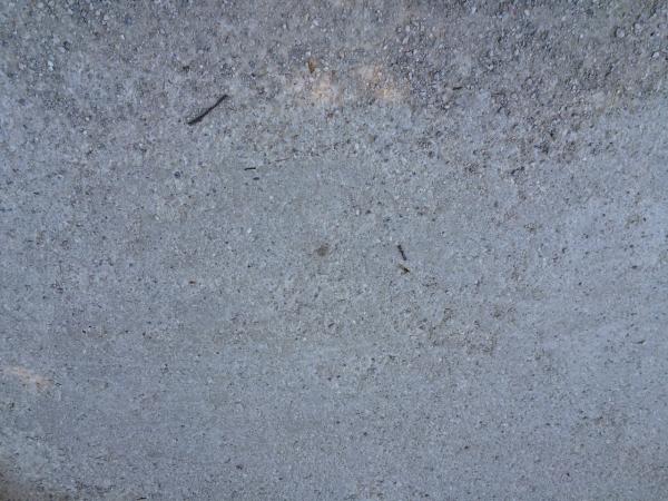

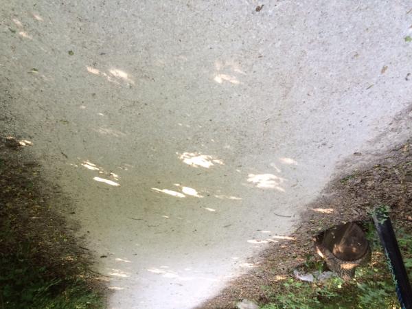

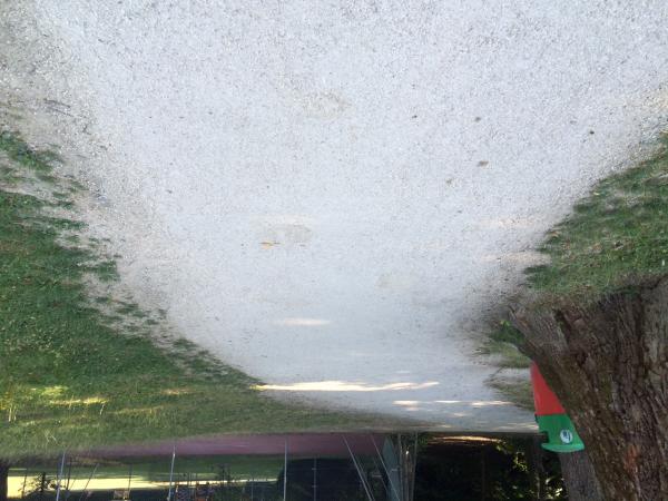

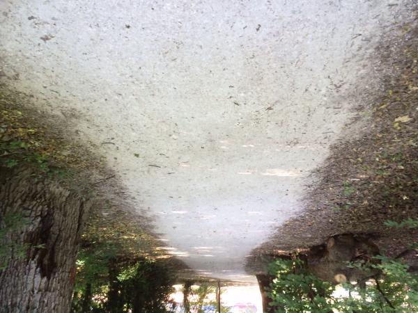

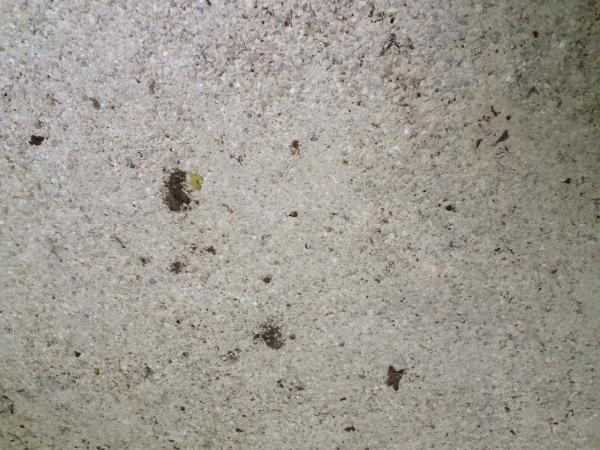

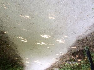

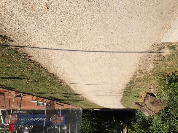

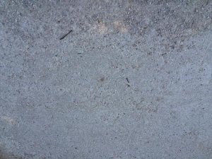

    Mein Schwiegervater (wohnt in der Schweiz) hat mir noch ein paar Bilder von befestigtem Untergrund in der Schweiz zukommen lassen.
    Allerdings sind wir unschlüssig um welches Material es sich hierbei handelt.
    Vielleicht hat von euch jemand eine Idee ?

    ist wohl eine sog. wassergebundene Wegedecke gemeint. Ok, aber zum Räumen im Winter auch nur sehr eingeschränkt geeignet. Wie wollt ihr die 70m denn im Winter überhaupt räumen? Maschinell? Da sollte es ja schon irgend was glattes sein. Wäre Asphalt sicher das geeignetste.
    Das aus der Schweiz? Mit den Bilder, die alle auf dem Kopf stehen (und ich zu faul bin die selber zu drehen) ist das nicht einfach. Sieht teilweise fast wie Beton aus, glaub ich aber nicht recht.

    der Bauunternehmer meinte die Tragdeckschicht ist wie Asphalt nur gröber ??? Aber irgendwie finde ich keine Beispielbilder auf google - hat jemand welche ?
    Hmm die Bilder sind im original alle richtig herum...auch auf meinem PC sind sie noch richtig herum... ist hier etwas beim hochladen schiefgelaufen ?
    Ja das schweizer Material sieht wirklich sehr hart aus.. der Schwiegervater hat mehfach mit dem Schraubenschlüssel drauf geklopft... bombenfest...
    Ich finde das wäre ne interessante Alternative !
    Geräumt wir mit nem kleinem Bulldog ;-) von Hand wird das nichts !

    Kann mir jemand anhand der Bilder sagen um welchen Belag es sich hierbei handelt ?

    in Ergänzung der bisher am besten passendsten Hinweise von Reezer:
    nenn doch die bitumengebundenen Decken einfach mal Schwarzdecken
    Tragdeckschicht ist eine Art davon, schwarze Radwege sind z.B. oft so gebaut
    auf den Fotos sieht man meiner Meinung nach eine wassergebundene Decke
    Baumaterial ist aber regional verschieden, deshalb helfen dir Fotos aus der Schweiz nicht
    Hart im Sinne der Schraubenschlüsselprüfung sind alle Decken, die das Wort Straßendecke verdienen
    Schraubenschlüsselprüfung ist aber auch nicht im fernsten das geeignete Kriterium
    für die Haltbarkeit ist die Standsicherheit und vor allem die Frostsicherheit des Unterbaus, also der bereits vorhandenen Schichten relevant
    die zu beurteilen ist hier unmöglich, sollte dem örtlichen Bauunternehmer aber möglich sein.

    Die Randsteine würdest du bei Asphalt nicht zwingend benötigen.
    Die Tragdeckschicht 0/16 findet man bei uns häufig auf Wirtschaftswegen. Auf Radwegen bauen wir mittlerweile bevorzugt 0/5er Deckschichten ein, wegen der feineren Oberfläche.
    EDIT: Ist das Schotterbett bereits auf Endhöhe und die Dicke der Asphaltschichten damit fest? Wenn nein, welche Dicken bei den Asphaltschichten wurden denn angeboten?

    Moin Pimpi ;
    Zu deiner Tragdeckschicht kannst du dir mal nachfolgendem Link durch lesen http://www.bam-net.de/fileadmin/user_upload/downloads/bam_Sortentafel_scr.pdf .
    Das von dir ausgesuchte Material ist sicherlich nicht von Dauer ohne entsprechendem Unterbau / bzw, der Verkehrsbelastung .
    "Harter Unterbau " bedeutet nicht zwangsläufig Dauerhaftigkeit ! Hierbei spielen noch mehrere Faktoren eine Rolle ( FSS , TS , Verkehrsbelastung ) .
    Wie bereits in Beitrag 9 verfasst sind Randbefestigungen bei eurem BV unerheblich .
    Beantworte dir deine Aussage selber und rufe im Mischwerk an und bitte um einen Kostenvoranschlag für 200qm TD ( sagen wir mal in 15cm stärke ) :wow . Spätestens dann benötigst du eine Sitzgelegenheit :bierchen:
    O.T-
    -16-er Decken in TD bekommt man sicherlich auch hingewalzt ( so das man mit der Oberflächenstruktur leben kann ) , aber ohne FSS ---------und dies dann für den von dir angegebenen Preis , ups , ich habe da meine Zweifel .
    Entscheiden musst letztlich du , bedenke aber ; Asphalt wird in to gemessen , und wer billig baut bezahlt zei mal / bzw. teuer .
