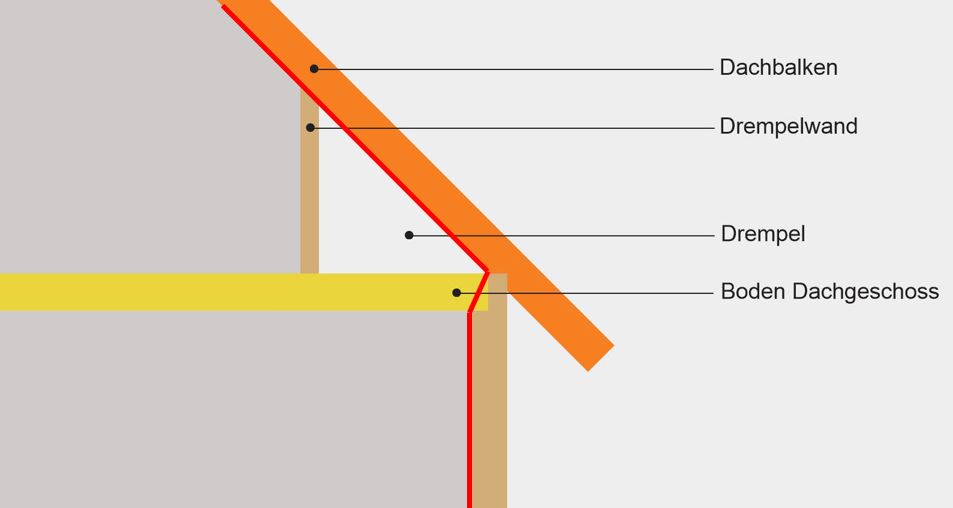

    bin zur Zeit dabei ein Fertighaus zu sanieren. dabei habe ich mir überlegt die Dampfbremse, aktuell noch nicht vorhanden, (im Bild rot) zu verbauen. Geplant sind 22mm OSB-Platten mit verklebten Stößen. 22mm sind nötig, da diese auch als Aussteifung nötig sind.
    was ich mich nun gefragt habe:
    Muss ich dem Drempelbereich irgendwie belüften?
    Weil feucht/warme Luft die aus den Zimmern der Drempelseite kommt kann ja nirgens mehr weg oder?
    Danke für eure Tipps.

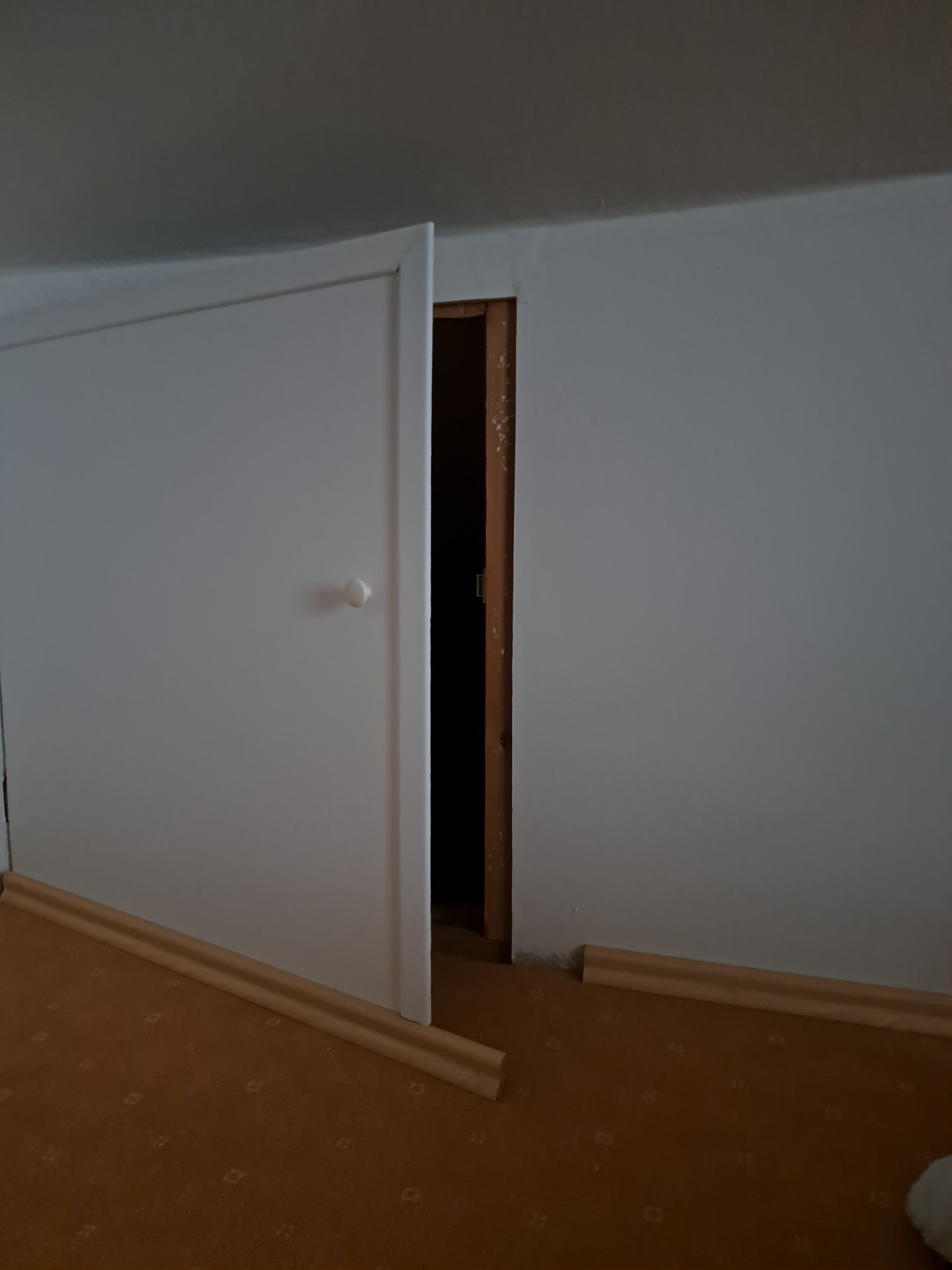

    Da sich der Drempel im beheizten Bereich befindet, ist eine Belüftung nicht erforderlich. Damit es nicht muffig riecht, darf man hin und wieder dem Beispiel aus dem Bild folgen.

    Geplanter/ausgedachter Dachaufbau von innen nach außen.
    12,5mm Rigips
    22mm OSB (auch Dampfbremse)
    270mm Dämmung (Einblasdämmung) Sparrenabstand 1250mm
    60mm Steico-Holzweichfaserplatte
    Konterlattung
    Vorher waren 25mm Spanplatten unter der Dachschrägen. Diese sind aber durch defekte Ziegeln und fehlende unterspannbahn nass geworden. Und da diese laut Bauzeichnung aussteifend waren, gehe ich davon aus, dass 22mm OSB auch aussteifende Funktion haben.

    Aha. Du hast also ein Nagelbinder-Dachstuhl. Da würde ich als allererstes erst einmal fragen, ob Dein Dachstuhl das Mehrgewicht aus Dämmung usw. überhaupt aushält.
    Der Aufbau ansonsten ist ja nicht schlecht. Aaaaber...
    wie Du in den Drempel da OSB und GK seriös reinbekommen willst, die OSB vor allem, wenn sie dann aussteifend sein soll, seriös mit zugelassenen Befestigungsmitteln fest bekommen willst, viel Spaß. Ist denn kein Rispenband verbaut? Da Du ja offensichtlich auch von außen ran willst, dann lieber von außen Rispenband und dann von Innen das eine oder Andere Druckholz, hält auch.
    Wobei, bei 1,25 Sparrenabstand, da wüsste ich momentan keine 60er Holzfaser, die dafür zugelassen ist. Da musst Du noch mal nachdenken... Und dann kommst Du möglicherweise in den Bereich, wo das auch ne Zulassung als Aussteifung hat, hab jetzt aber grad keine Lust, Datenblätter zu wühlen... ;)
    Edith: vergess die 22er OSB als Scheibe, nicht mehr bei den Abständen. Mindestens 28, wenn nicht sogar noch mehr...

    Hätte ich vielleicht erwähnen sollen.
    die Drempelwand an sich steht noch nicht. Diese baue ich erst noch rein.
    Drempelseitig sollte auch nur OSB hin. Kein GK.
