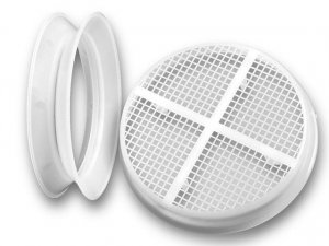

    bin auf der Suche nach der Lösung zu meinem Problem hinsichtlich der Belüftung unseres kalten Dachbodens bei Zeltdach auf dieses Forum gestoßen. Hier wurden diesbzgl. schon einige Themen behandelt, aber habe leider nicht die passende Ausführungsmöglichkeit für mich gefunden. Vielleicht hat ja jemand eine Idee?
    Da wir demnächst die noch vorhandenen Luftzulässe des Dachbodens durch die Montage des Gesimskastens schließen, wollte ich mich erkundigen wie ich den Dachboden am besten vor Feuchtigkeit schützen kann. Es handelt sich um einen unbeheizten Dachboden im Zeltdach 36,86 m³. Statt Unterspannbahn wurden diffusionsoffene Dachplatten verbaut.

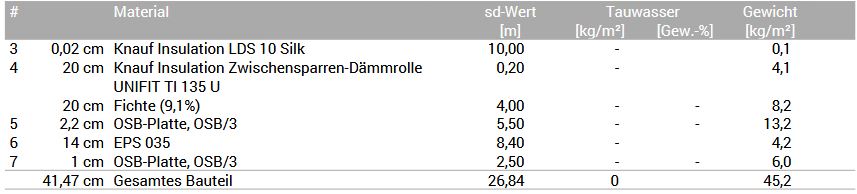

    Aufbau der obersten Geschossdecke zum Dachboden (KfW 40+):

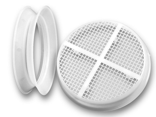

    Unterhalb der Zeltspitze die Dachplatten für den Kamineffekt zu öffnen sollte kein Problem werden. Nur die unteren Öffnungen werden problematisch. Ich möchte es nicht über den Gesimskasten lösen. Das ist sehr viel Arbeit und gebastel da ein ansehnliches Lüftungsgitter zu realisieren was dann bei Hitze nicht noch Wellen schlägt. Zudem müsste vorher einiges gestrichen werden da man sonst das Holz durch die Lochgitter sieht. Ich habe mal nach Alternativen geschaut und bin auf ein Unterdach-Lüfterelement zur Spitzbodenentlüftung gekommen.
    Ich würde bei dem Zeltdach je Dachseite ein Lüfterelement knapp über Speicherboden durch die diffusionsoffene Dachplatte machen. So könnte die Luft die hinter den Ziegeln zirkuliert in den Spitzboden rein und über den First raus? Würde das so funktionieren? Kann man irgendwie berechnen wie viele von den Lüfterelementen man benötigt um für 36,86 m³ eine ordentliche Luftwechselrate zu erreichen? Oder gibt es noch bessere Ideen?
    Danke für eure Rückmeldungen!
    Gruß Ferdi
