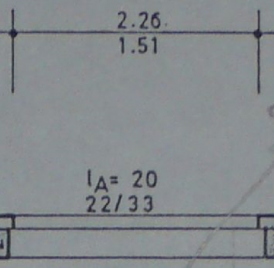

Diskutiere Bemaßung bei Fenstern im Fenster/Türen Forum im Bereich Neubau; :confused: Ich blicke leider nicht durch, was die Maßangaben lA=20 und 22/33 in der beigefügten Zeichnung (Bj. 78, Ausschnitt) zu bedeuten haben....

    :confused: Ich blicke leider nicht durch, was die Maßangaben lA=20 und 22/33 in der beigefügten Zeichnung (Bj. 78, Ausschnitt) zu bedeuten haben. Wäre sehr schön, wenn mir das jemand erklären könnte ???

    gibt es keine legende auf dem plan? könnte auch auf sturz und/oder rolladenkasten deuten.

    ...oder Heizung?!

    eher Rollokasten oder Sturz.
    lA= Länge Auflager
    22/33 Querschnitt

    Danke für die Deutungsversuche. Legende habe ich leider nicht. Rollläden sind nicht vorhanden, Heizung kann es ebenfalls nicht sein, da auch in unbeheizten Räumen angegeben. Die Angaben finden sich auch bei einer Balkontür. Abstand Sturz/Decke ist überall ca. 21 cm, beim Terrassenfenster ist aber abweichend lA=32,5. Die Wanddicke ist jeweils ca. 37,5 cm. Kann lA eventuell der Anschlag im Millimetern sein? Das könnte dann evtl. stimmen, aber die 22/33 sind mir immer noch ein Rätsel.

    Sturz ... Auflagermindestmaß in cm
    Baufuchs +1
    Millimeter ist auf dem Bau ein Maß fürn Uhrmacher aber nix fürn Rohbauer ;).

    ich gehe vom sturzquerschnitt aus, 22 cm hoch - vor ort 21 cm gemessen, 1 cm toleranz, 33 cm breit plus 3,5 cm sauerkrautplatte mit styropor macht 36,5 cm mauerwerksmaß. auflager links und rechts 20 cm.

    Jedenfalls scheint dieser Plan eher für Verwirrung zu sorgen denn bauliche Details erschöpfend zu beschreiben.....
