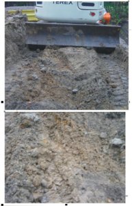

    Wir haben ein EFH gebaut mit Drainage. Lt. Baugrundstellungnahme ist der Baugrund nach der Deckschicht schluffig, daher steht ín der Baugrundstellungnahme, dass mit schlufffreie Sanden zu verfüllen ist. Das Gericht hat unseren Antrag abgelehnt, dass die Schlufffreie der verbauten Sande über Drainage zu prüfen, sondern nur die "hinreichende Versickerungsfähigkeit". Es wurde bereits eine (einzige!) Bohrung mit Kern von ca. 20 mm Durchmesser gezogen, in der bereits eine Verunreinigung mit Lehm festgestellt wurde, der Sachverständige kam trotzdem zu dem Schluss, das der Sand "im wensentlichen" versickerungsfähig sei (Drainage ist seit 4 Jahren trocken). Meine Frage: Gibt es in der DIN, speziel Drainage/Verfüllung Hinweise die das Wort "Schluff oder schlufffreiheit beinhalten? Der Tiefbauer behauptet, dass die Schlufffreiheit oberhalb der Drainageleitung weder gefordert lt. DIN noch geschuldet sei.
    Kann jemand aus dem Forum Hinweise zur DIN geben, wo ich mich ggf. rechtlich stützen kann?

    Welche Art der Abdichtung wurde geplant / eingebaut ?
    Bei Bauwerksabdichtungen gegen nichtdrückendes Wasser nach DIN 18195-5 steht in Kap. 6.5
    "Wird der Wasserabfluss durch die Belagschichten soweit verzögert, dass daraus Schäden zu erwarten sind, sind
    Dränschichten auf der Abdichtung erforderlich. Die Anordnung von Dränschichten ist auch erforderlich bei erdüberschütteten Decken mit Schüttgut mit einem Durchlässigkeitsbeiwert k <= 10^–4 m/s."
    In der DIN 4095 "Dränung zum Schutz baulicher Anlagen" ist für das Verfüllmaterial oberhalb der Drainageleitung eine Sieblinie vorgegeben.
    Jetzt muss bewertet werden, ob das eingebaute Verfüllmaterial diesen Anforderungen entspricht und eine vergleichbare Durchlässigkeit gewährleistet werden kann.
    Ob ein "schluffiger" Sand zulässig ist, hängt vom Schluffanteil ab. x% könnten noch zulässig sein yy% schon nicht mehr. Das hängt auch von der übrigen Körnung ab. Aufschluss über die Durchlässigkeit gibt eine Laboruntersuchung. Hat der Sachverständige auch Zahlen genannt aus der Untersuchung oder eine Sieblinie?

    Hallo Olger MD,
    Du liegst schon mal richtig in der Sache. Baugrundstellungnahme sagt praktisch aus, wenn die Drainage so eingebaut wird, wie in der Baugrundstellungnahme gefordert, ist nur noch gegen Bodenfeuchte abzudichten! Wir haben nicht nur Schluff sondern auch noch Lehm. Der Tiefbauer gab schriftlich an, alte Sande noch mit neuen Sanden vermengt zu haben - was auf der Baustelle aber natürlich so nicht möglich ist. Es ist einfach lächerlich mit einer einzigen Probe, darauf zu schließen wo sich aufstauendes Sickerwasser bildet. Die Stauchung der Sandprobe durch den Druck wenn die "Lanze" in die Erde gedrückt wird, läßt sowieso kaum eine Aussage über die Schichten zu. Die Menge an Probenmaterial ist für eine Durchflussprüfung viel zu gering. Die Schichten können sich wohl auch erst mit den Jahren bilden. Die Drainage hat noch nie in den vier Jahren Wasser geführt, dafür stand das Wasser um Haus...
    Schluff ist eine genaue Bezeichnung von Sanden, wenn Lehm noch dazu kommt ist es wohl noch problematischer...

    hier ein Blick auf die Sande...

    da geht einiges durcheinander - ich versuche es verständlich:
    Schluff ist eine Korngrößenbezeichnung (Ton-Schluff-Sand-Kies ...) und wird umgangssprachlich auch als "Lehm" bezeichnet (also kein Sand). Ergo, war der Arbeitsraum mit "lehmfreien" Materialien zu verfüllen (die auch eine Mindestdurchlässigkeit aufweisen müssen - s. Mark).
    Eine Sondierung mit der Schlitzsonde zur Prüfung durchzuführen ist vollkommen Banane (unzureichend, vollkommen falsche Untersuchungsmethode etc = passt aber leider zu vielen heutigen Sachverständigenuntersuchungen in diesem Bereich = die machen teils mehr Murks als die Bodengutachter). Es ist nur schwierig Richter / Laien davon zu überzeugen - weil sind ja Sachverständige.
    Nachzuweisen wäre der bindige Anteil sowie die Prüfung der Wasserdurchlässigkeit durch DIN-konforme Verfahren = so ist das m.E. nur Murks.

    ein Versickerungstest wurde vom Kläger bei der Gütebegehung angeregt und durchgeführ, Ergebnis das Wasser blieb stehen. Uner Anwalt verzichtete aber auf dass von uns geforderte Begehungs- und Beprobungsprotokoll! Er ist in den 3 Jahren bisher nicht in der Lage gewesen, die Baugrundstellungnahme mit Bodengutachten bei Gericht einzureichen...
