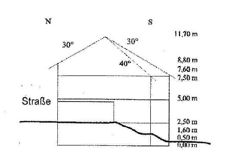

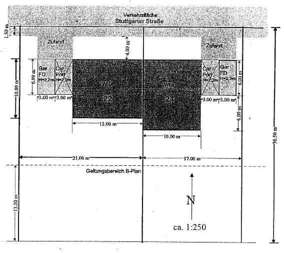

    Hallo, ich bereite mich gerade auf meine Prüfung vor.
    Ich habe eine alte Prüfung aber keine Ergebnisse... und komme nicht mehr weiter, ich weiß auch nicht ob es richtig ist
    Ich muss schauen ob, das DG ein Vollgeschoss ist, aber ich weiß nicht wie man dies berechnet.
    Sowie die Abstandflächen?
    Im Anhang ist das entsprechende Bild dazu.
    Die Aufgabe:
    - Berechnung GRZ
    - die Anzahl der Vollgeschosse
    - Berechnung GFZ
    - Abstandsflächen
    Mein Ergebnis:
    GRZ:
    linke Seite: 0,389
    rechte Seite: 0,481
    GFZ:
    linke Seite: 0,52
    rechte Seite: 0,64
    Anzahl der Vollgeschosse:
    2 VG (ob DG ein VG ist keine Ahnung)
    Abstandflächen:
    Wäre super lieb, wenn mir jemand helfen könnte.
    Schon mal vielen Dank für eure Hilfe.

    Algorithmus:
    - Bauordnung des betreffenden Landes nehmen, und zwar 1. die zur Zeit gültige (für Abstandsflächen), 2. die zur Zeit der Rechtsgültigkeit des B-Plans gültige (für Geschossigkeit)
    - für den B-Plan zutreffende BauNVO
    - Regelungen raussuchen
    - rechnen

    Du hast doch in dem anderen Thread doch schon ne Hilfestellung bekommen...
    Wie ein Vollgeschoss bestimmt wird, steht in der Landesbauordnung, ist unter anderem abhängig von der Mindest-Geschosshöhe und dem Verhältnis der Mindest-Geschosshöhe zur Fläche des darunter liegenden Geschosses.
    Abstandsflächen und wie der Ansatz dieser ist findet sich auch in der Bauordnung.
    Was für eine Prüfung machst du denn?
    Abschlußprüfung?? :yikes
