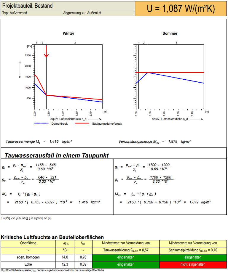

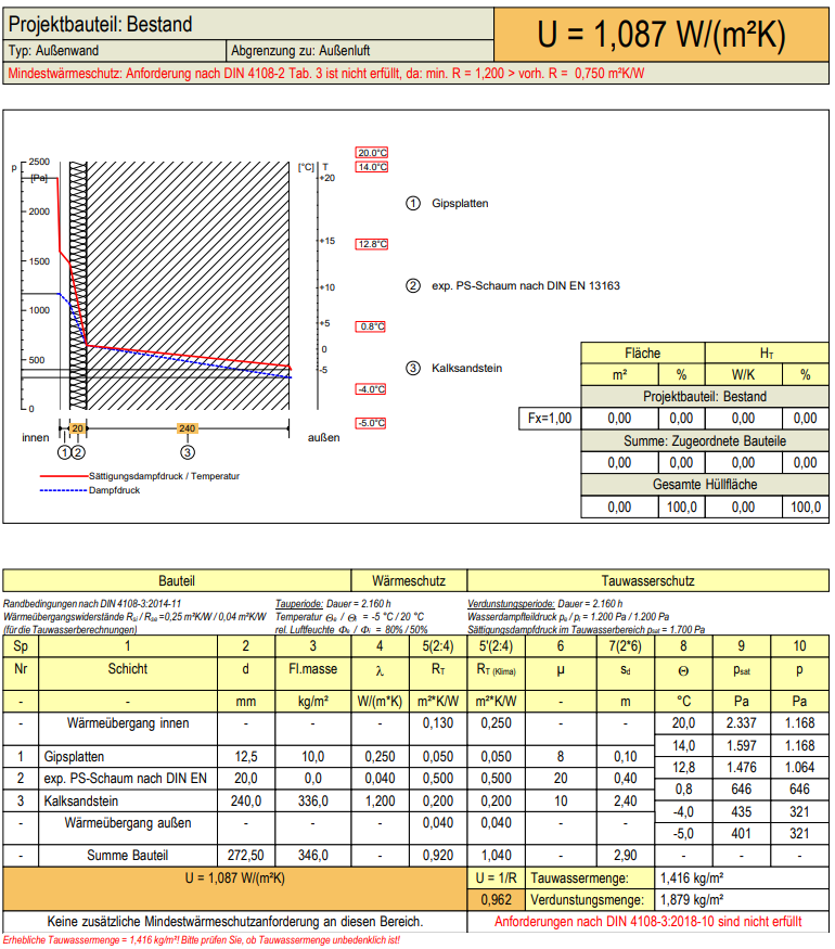

    Aufgrund dessen, dass die sichtbare Fassade richtige Klinker-Kalksandsteine sind und diese vorerst so erhalten bleiben sollen, haben wir beim Stuckateur nachgefragt, wie sich das verhält wenn wir „gute“ Fenster einbauen und ein m. M. etwas schwächeres Mauerwerk/Außenwand Konstrukt haben. Zum Außenwand Konstrukt muss man dazu sagen dass es sich von außen nach innen um 24er Kalksandsteine handelt, dann kommt 2 cm Styropor und dann noch Gipskartonplatten.
    Eigentlich wollten wir eine verbale Aussage haben, wie seine persönliche Erfahrungen bezüglich dessen sind. Nun hat er aber dies berechnen lassen und uns stumpf ohne Erklärung dies weitergeleitet. Damit können wir leider nur bedingt was anfangen.
    Wir können daraus lesen, dass wir vermeintlich einen U-Wert von 1,087 W/(m²K) haben, welcher im Vergleich zu den neuen Fenstern etwas schlechter ist. Die Kritische Luftfeuchte an Bauteiloberflächen in Ecken zur Vermeidung von Schimmelpilzbildung verpassen wir ganz knapp.

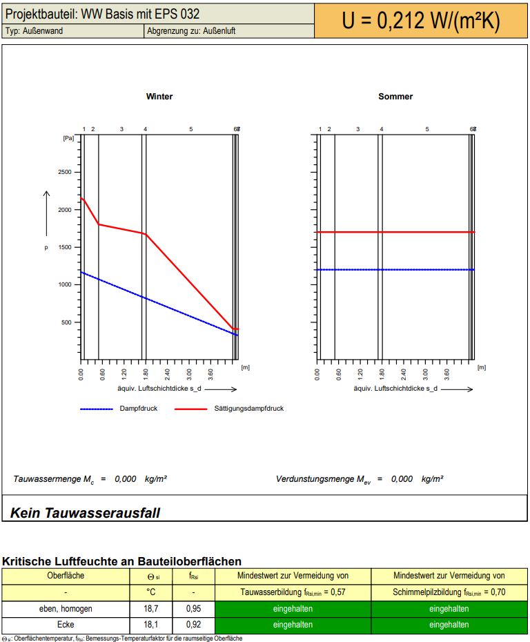

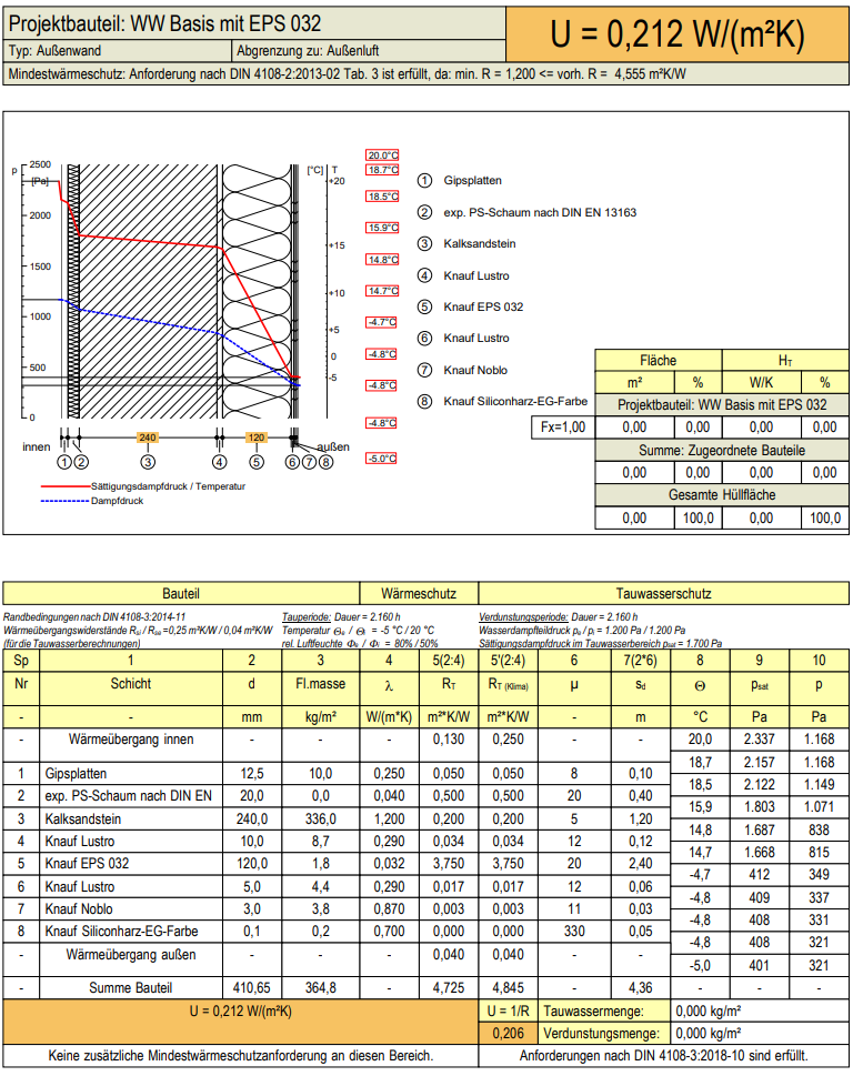

    Nachfolgend was uns der Stuckateur zur Verfügung gestellt hat, inklusive was natürlich mit einer Dämmung möglich wäre:
    Aktuelles Konstrukt:
    Konstrukt mit Dämmung:
    Wir können uns jetzt keinen reim machen was das jetzt alles bedeutet und wie kritisch wir es sehen sollen. Kann uns dies jemand erläutern?

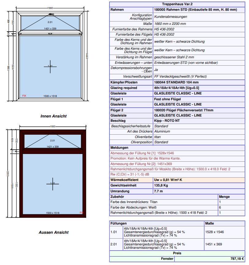

    Bezüglich den 3 neuen Fenstern bei denen wir Bodentief und quasi keine Dämmung vorsehen, haben wir U-Werte von 0,81 W/(m²K); 0,87 W/(m²K) & 0,91 W/(m²K)
    Beispielhaft ein Fenster des Angebots:

    Also falls die Frage ist, ob da jetzt irgendwelche Feuchtigkeits-Kondensationsprobleme zu erwarten sind, dann nein, denn das in der Regel nichts mit den neuen Fenstern zu tun, sondern ob entsprechend richtig gelüftet wird.
    Du brauchst ein Lüftungskonzept, das können dann auch richtig dimensionierte Fensterfalzlüfter sein.

    Das Lüftungskonzept nach DIN 1946-6 sollte dir eigentlich dein Energieberater erstellen können und muss dies eigentlich sogar, wenn ihr in einen ungedämmten Altbau moderne Fenster einsetzt (Bitte noch mal die Förderbedingungen für den Fenstertausch lesen!!!)
    Ansonsten ist natürlich eine Leibungsdämmplatte auf allen raumseitigen Fensterleibungen wichtig, damit ihr den fRsi-Wert von 0,70 nicht unterschreitet. Auch darauf sollte dich eigentlich dein Energieberater hinweisen.

    #1 Da wurden nur die Außenwände und Außenwandecken berechnet... nix Fenster.
    Bei Monolitischer Wand (was nicht ganz richtig ist wegen 2cm "Styropor" außen) und Einbau im Mittleren Drittel der Wand und raumseitig Bei putz mit Kalkputz... (= keine Tapeten in der Laibung) könnte es, was die Fensterlaibung betrifft, (so grade eben) gehen aber nur wenn Luftfeuchte (Lüftungskonzept) und Heizung stimmen.
    Bitte beachten, wenn (nur) Fensterlaibungen Fachgerecht (Innen und/oder Außen) gedämmt werden kann das in der Fensterlaibung Feuchte/Schimmel an der Stelle verhindern aber auch nicht mehr.

    Ich verstehe das nun so, wir brauchen Laibungsdämmplatten auf allen raumseitigen Fensterlaibungen und Fensterfalzlüfter?!
    Fensterlaibungen sind bei den Fenstern welche bestehen bleiben sowieso da. Bei den anderen muss man darauf achten, aber eigentlich sollte das ja automatisiert vom jeweiligen Fensterbauer beachtet/einkalkuliert/hingewiesen werden.
    Bezüglich der Fensterfalzlüfter, so wie ich mir diese angeschaut habe, gibt es diese in den verschiedensten Größen und ist es ein recht simples System. Kann man hierfür diese zu groß dimensionieren und zuviele haben?
    Sonst würde ich einfach maximal große nehmen und das an jedem alten und auch den neuen Fenstern anbringen. Somit mir das mit dem berechnen lassen zeit- und kostentechnisch sparen..
