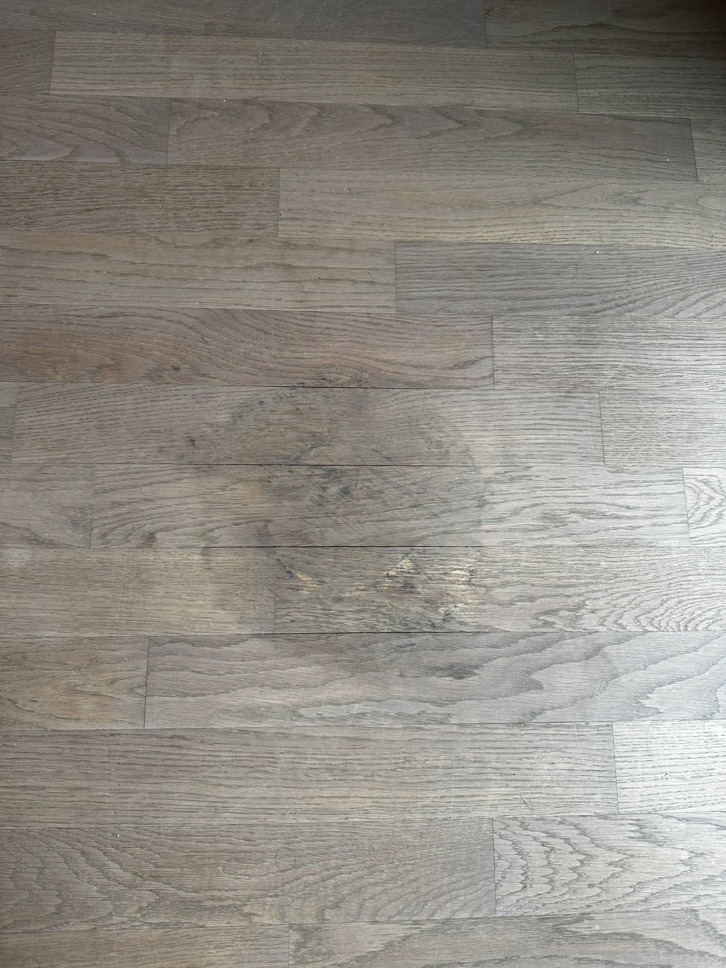

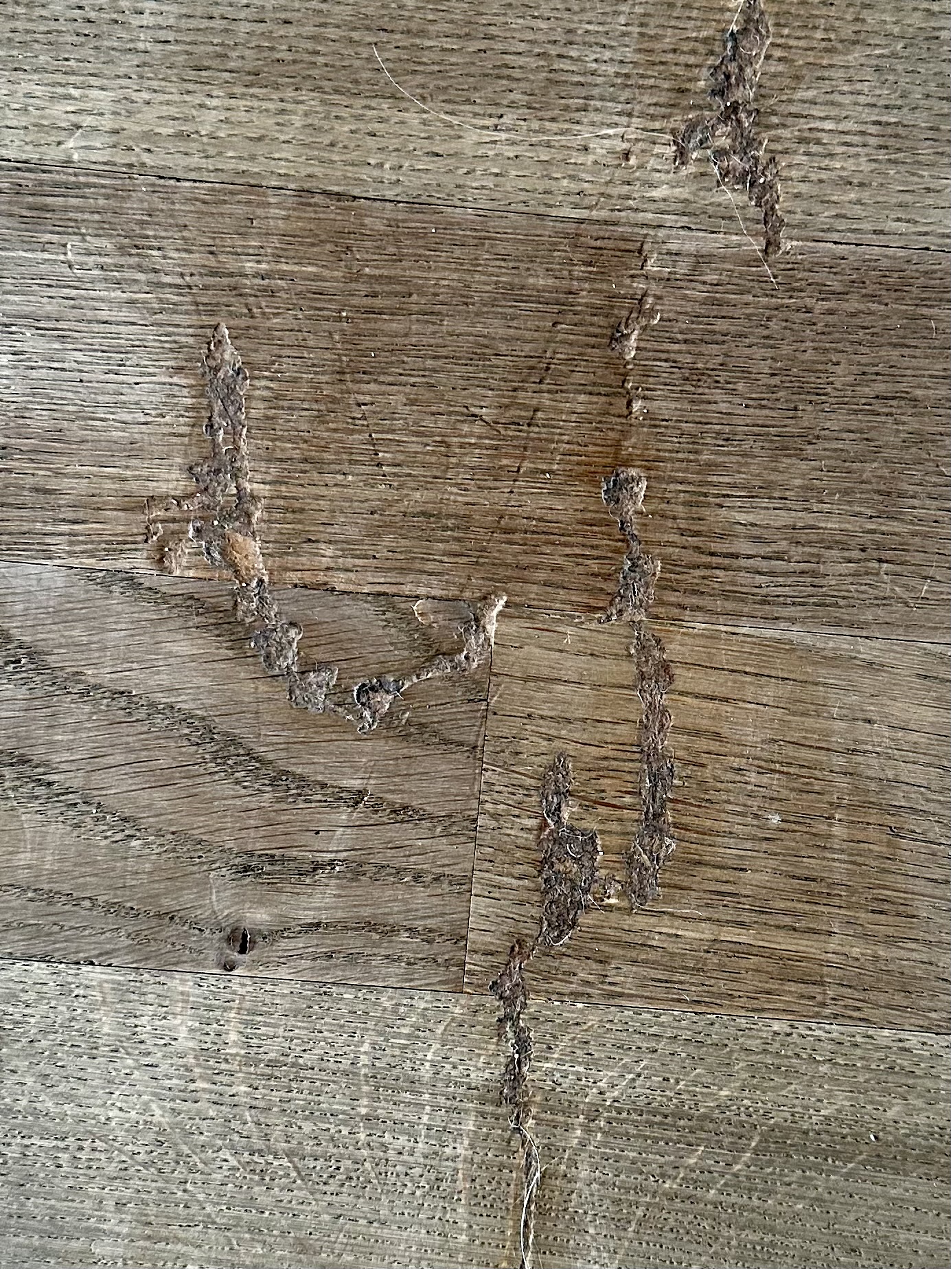

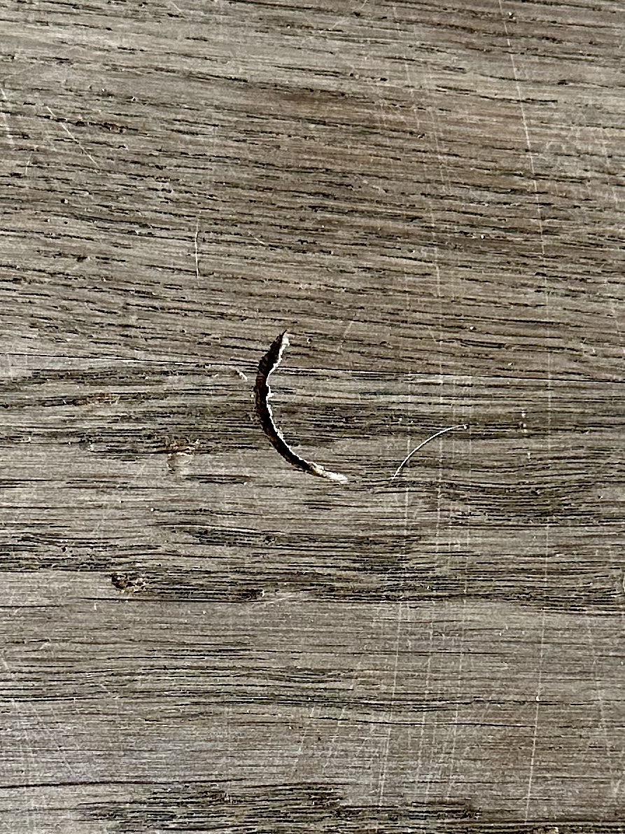

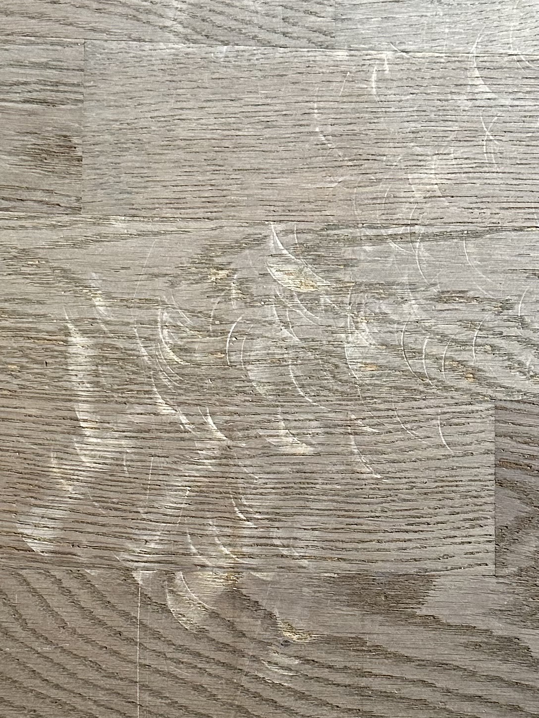

    Wir hatten gestern Wohnungsrückgabe mit unseren Mietern. Der Holzboden ist teilweise in einem desaströsen Zustand hinterlassen worden (siehe Fotos) - teilweise mit dem Hinweis, es sei nicht aufgefallen.
    Ich wunderte mich über das teilweise "gleichmäßige" Zerkratzen und den Fleck, wo eigentlich nichts stand. Freunde vermuten Schäden durch Katze (war offiziell nicht mitgeteilt).
    Hat jemand Erfahrung mit ähnlichen Schäden und vor allem, wie es am besten behoben wird? Ich vermute, Abschleifen hilft nicht viel bzw. nicht alleine.

    ich vermutet mal die Fehlerursachen von Bild 1 nach Bild 4:
    1. scharfkantige Füße vom Sofa z.b
    2. ist schwer, schaut bissl nach Willkür aus, mit Tendenz zu Brandflecken zb. Shisha Kohle
    3. Bild 3 ist die gleiche Ursache wie Bild 1 nur schlimmer und tiefer
    4. Wasserschaden durch Blumentopf oä. ( Schmutz inkl. Wasser)
    Bild 1 durch Wässern mit Hitze vom Bügeleisen probieren.. ( Druckstellen)
    Bild 2 & 3 mit Weichwachs inkl. Kontrastfarben... (ist schwierige Arbeit als Laie, sollte ein Fachmann machen)
    Bild 4, würde ich mit Frosch Holzreiniger mal schruppen anfangen, sollte funktionieren ( ist das kleinste Problem unter den Schäden)
    PS: der ganze Boden ist trotzdem mal reif geschliffen zu werden

    BIld 1 & 3 sieht für mich genau so aus wie bei uns damals. Wir hatten Metallstühle die unten nur so eine Kunststoffkappe hatten ab Werk. Diese hat sich abgenutzt bis auf einer Seite das blanke Metall den Boden berührt hat. Leider aben wir das auch erst ein paar Tage später bemerkt, weil die Ecke in der dieser Stuhl stand recht dunkel war.
    Das Schadensbild in Bild 2 kommt mir ebenfalls bekannt vor. Mittelgroßer Hund macht mit den Krallen riefen ins Parkett und der Rest kommt dann durch eindringende Feuchtigkeit vom Wischen.

    @driver55 , sie waren ca. 2 Jahre drin. Vor ein paar Wochen waren wir schon einmal drin, um den Renovierungs- u Instandhaltungsaufwand abzuschätzen. Dort standen dann noch die Möbel. Laut Nachbarn hatten sie mind eine Katze - von Pausen sah man auch ein Netz am Balkon. Als wir jeweils dort waren, kein Hinweis auf Katzen. An den Stellen mit den runden Einkerbungen war uE eigentlich vielmehr ein Bürodrehstuhl mit Rollen.

    dann hat es mal eine Rolle abgefetzt. Aber denke eher ein klassischer Alu-Rohr Stuhl war da gestanden mal eine Zeit.
