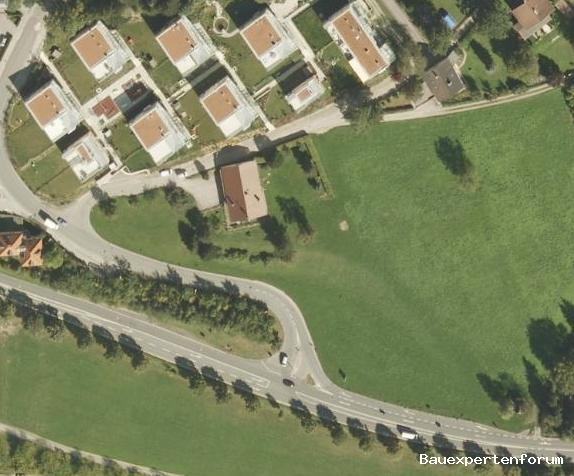

    Das Gelände war vorher ein Feld (siehe Foto). Die Anlage ist links oben, früher hat es dort ausgesehen wie in den Feldern unterhalb und rechts davon. Ich vermute, da wurde das selbe Material wieder aufgetragen, das vorher dort ausgehoben wurde. Unter der Anlage ist übrigens eine Tiefgarage, d.h. wir haben sowieso nur 40 cm "Erde" im Garten.

    Ich sollte folgendes noch erwähnen:
    Obiges Bild stammt aus den HEROLD Maps (www.herold.at).
