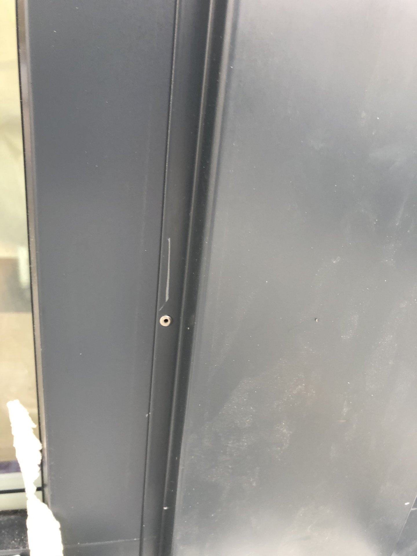

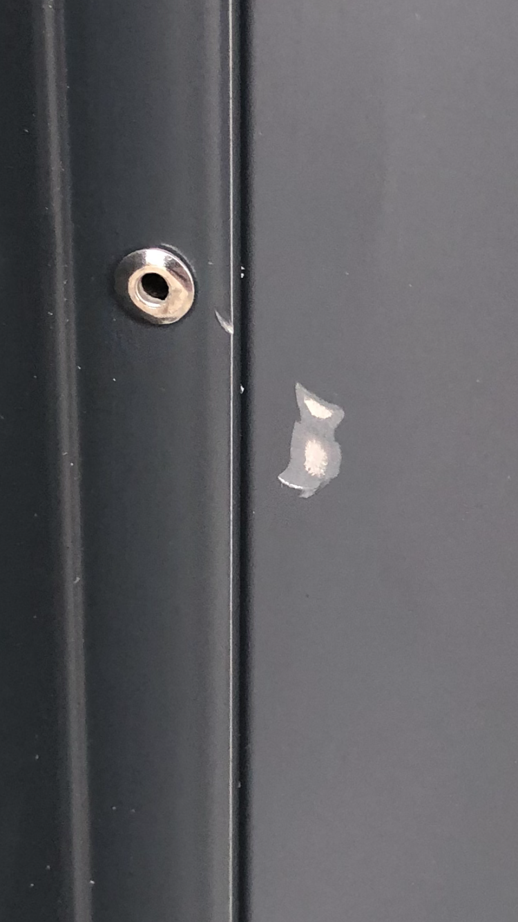

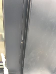

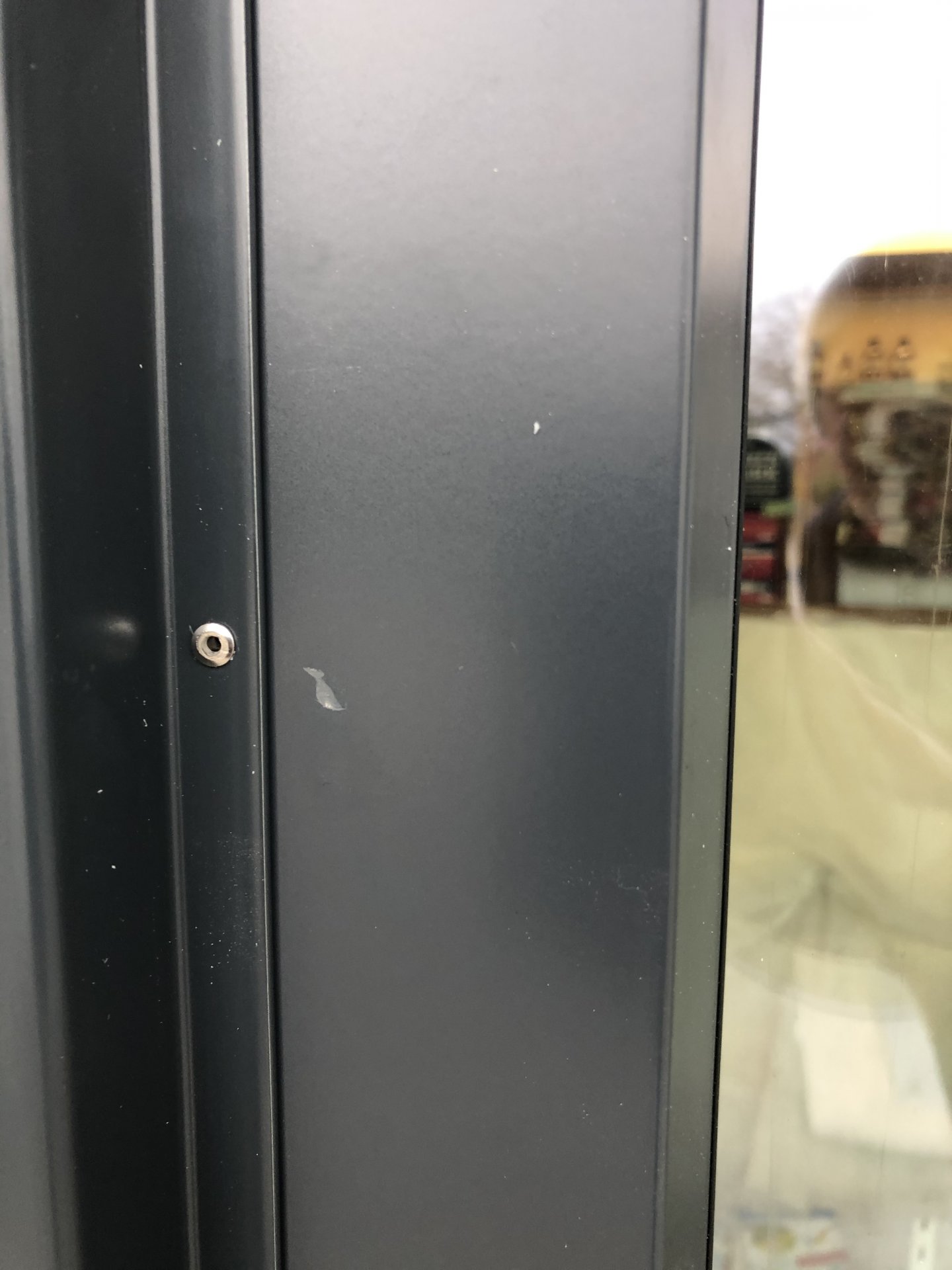

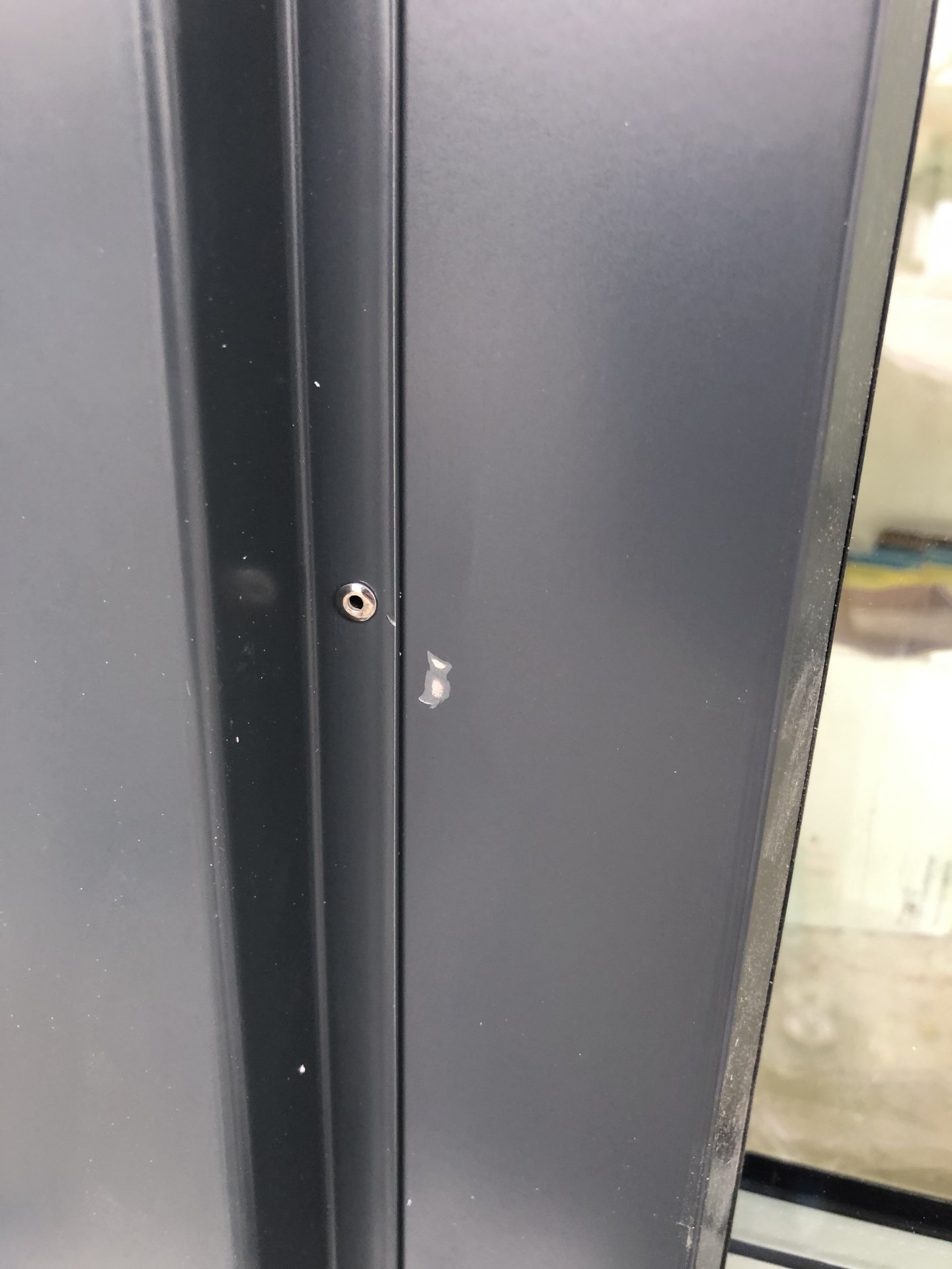

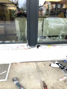

    ich habe in einem gewerblich genutzen Geschäft die Fenster tauschen lassen. Dazu gehören auch Schaufenster. Die Schaufenster sind durch ein Omega Blech verbunden, da sich dazwischen Stahlträger befinden.
    Bei der Installation der Omegableche ist der Fensterbauer an mehreren Stellen mit der Nietpistole abgerutscht und hat die Beschichtung der Fensterrahmen beschädigt. Teilweise auch am Omegablech selbst.
    Daher meine Fragen:
    Wie soll ich damit umgehen? Es handelt sich um neue Schaufenster! Genau da stehen Kunden und schauen. Kann man die beschädigten Stellen überhaupt so ausbessern, dass man die schadhaften Stellen nicht mehr sieht? Falls ja wie wird das gemacht? Wenn die Stellen ausgebessert würden, aber man die danach immer noch erkennt, wie viel Minderung ist angemessen?
    Beispielfotos anbei. Es sind ca. 8 Schadstellen.

    Nee Jo, da täuschst du dich,die Beschichtung ist ja voll durch.
    Ausbessern geht dort nicht, da geht nur Austausch.

    Austauschen lassen wegen Mangel, Betrachtungsabstandsregel gilt bei Schaufenster nicht.
  6. SIL
    10.460
    4.028
    So wie Fibi das sagt. Einmal neu bitte.

    Dremel + Primer + Lackstift = Mangel erledigt.
    Wo soll eigentlich da ein Problem sein?
    Irgenwie verhältnismäßig muss eine Nachbesserungsforderung ja schon sein.

    Gehe davon aus, das die Rahmen pulverbeschichtet sind.
    Ideal wäre, die gesamten Rahmen zu lackieren.
    Zuerst dünn spachteln, schön glattschleifen und dann den gesamten Rahmen flächig mit 2K PU lackieren.
    Dann würde man nichts sehen.
    Ansonsten werden diese Hilfs-Ausbesserungen deutlich sichtbar bleiben.
    Problem mit Korrosion besteht in den nächsten Monaten nicht, da Alu.
