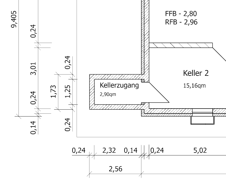

    Ich plane aktuell den Bau eines EFH als Effizienzhaus 55. Momentan bin ich in Diskussion mit dem Energieberater, wie die Anbindung unserer Kellerzugangs an den Betonkeller am besten auszuführen ist. Der "Kellerzugang" ist dabei kein Personenzugang, sondern eher ein Schacht und wird genutzt um sperrige Gegenstände (z.B. Zweiräder) in den Keller herabzulassen. Im Eingabeplan wurde dieser (ohne Berücksichtigung möglicher Wärmebrücken) eingezeichnet wie in der Abbildung.
    Der Energieberater schlägt vor, die Perimeterdämmung von 14cm komplett um, innerhalb sowie ober und unterhalb des Zugangs zu erweitern, mind. jedoch auf 2m Länge.
    Alternativ müsste dieser getrennt vom Keller gegossen werden, um eine thermische Trennung zu realisieren. Dies sieht wegen WU der Rohbauer aber sehr kritisch.
    Ich hatte noch an einen Art "Isokorb" gedacht wie er bei Balkonen eingesetzt wird. Ob es sowas jedoch auch fürs Erdreich gibt?
    Was meint ihr dazu? Anderen Ideen und Vorschlägen bin ich natürlich sehr offen gegenüber.

    Ja, ggf muss halt zusätzlich noch abgedichtet werden.

    Eine zusätzliche seitlich Ansicht wäre schön.
    Ein Ablassen und Anheben von Gegenständen ist normalerweise eine Tätigkeit von Fachleuten.
    Das Anschlagen der Last und das Ablassen sind gefahrenträchtig.
    Außerdem ist der Schacht abzusichern. Also begeistert bin ich von dieser Lösung nicht.
    Grundsätzlich muß man sich überlegen, wo die thermische Hülle verläuft.
    Ist Effizienzhaus 55 überhaupt noch zulässig?

    Seitliche Ansicht kann ich aktuell noch nicht liefern, da eben dieses Detail noch nicht existiert.
    Die Bedenken hinsichtlich Arbeitsschutz sind nachvollziehbar. Als gelernter Industriemechaniker und studierter Dipl.-Ing. (Univ.) bin ich mir dieser jedoch bewusst. Der Schacht wird bei Nichtverwendung permanent begehbar abgedeckt sein und durch seine Lage am Rande der Terrasse von einem großen Glasdach dauerhaft von Feuchtigkeit geschützt.
    Gerade die Frage nach der (technisch und monetären) sinnvollsten Ausführung der thermischen Hülle stelle ich hier. Und natürlich gibt es das EH55 noch, wenn auch nicht mehr lange ;)
