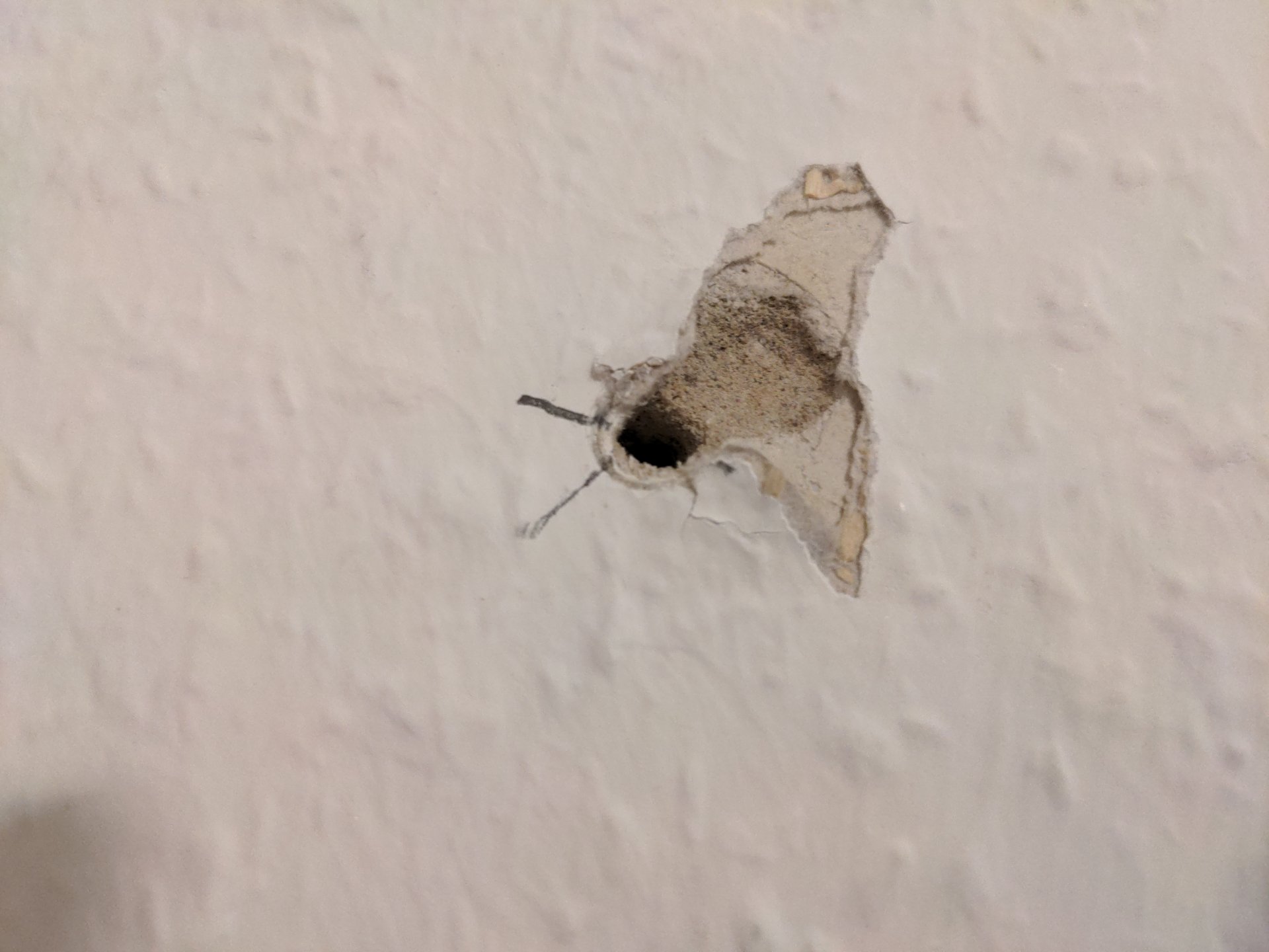

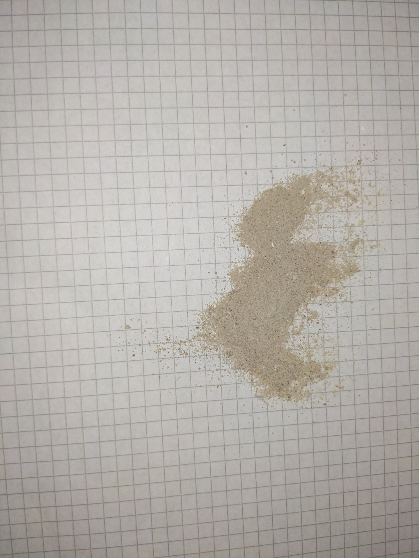

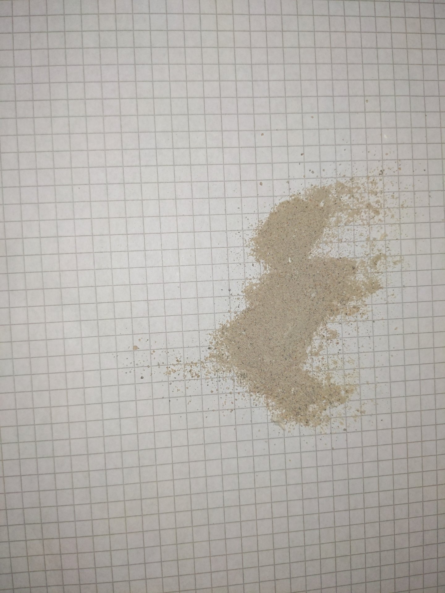

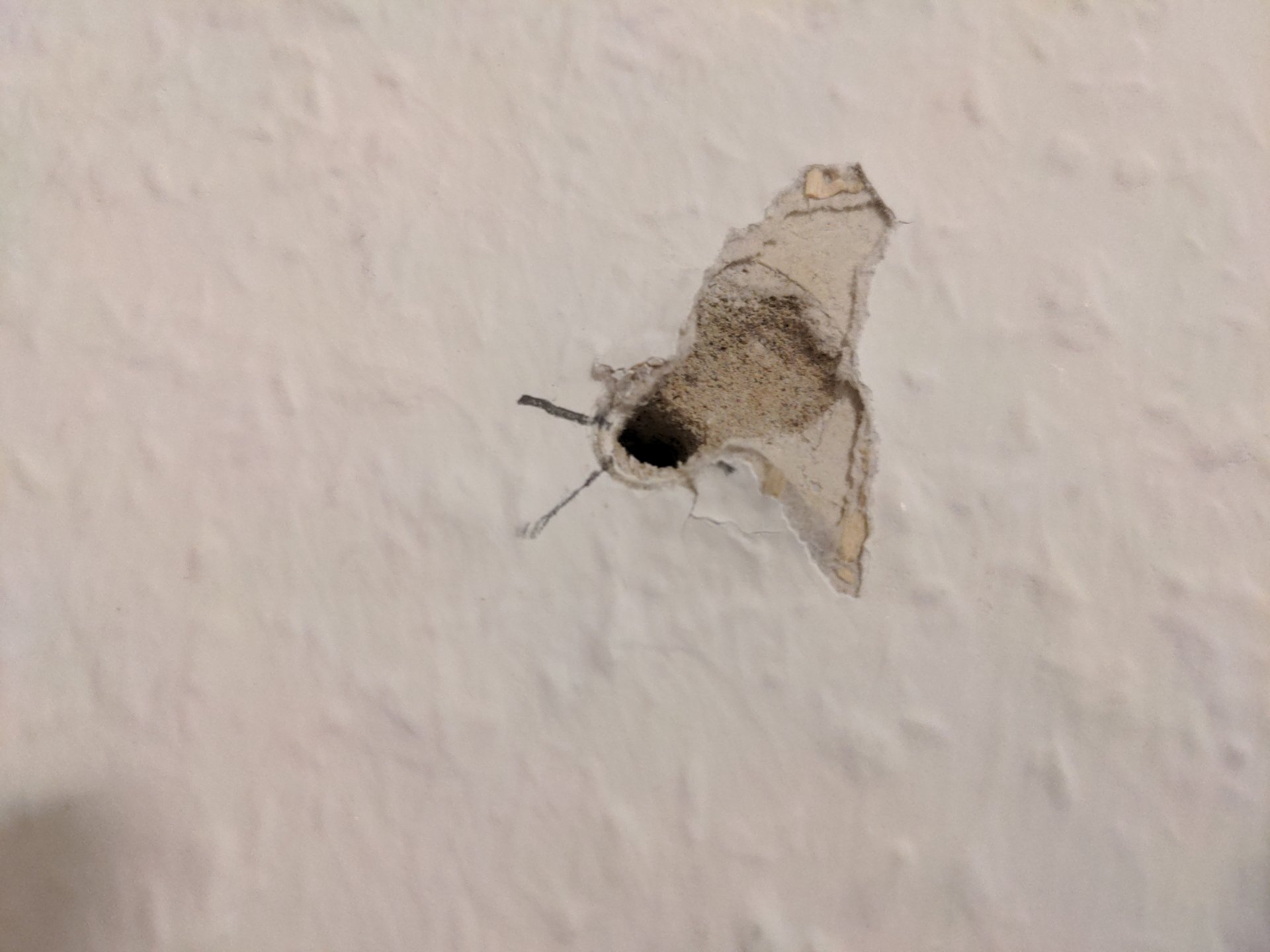

    Hallo Forum,
    ich bin kurz davor eine Ikea Metod Küche aufzubauen. Da ich Fischer DUOPOWER 8x40 und 10x50 herumliegen habe, dachte ich ich könnte diese vielleicht zum montieren der Wandschienen für Ober und Unterschränke benutzen. Leider weiß ich nicht aus welchem Material die Wand besteht (und werde dies von der Vermieterseite auch nicht vor nächster Woche erfahren). Habe eine Probebohrung durchgeführt (siehe Bilder: Loch und Bohrstaub), und habe bei dieser beobachtet,
    1. dass es Hohlräume in der Mauer gibt (fühlte sich zumindest so an) und
    2. dass Schlagbohren nicht nötig ist um Löcher zu bohren.
    Aus weiteren Internetrecherchen habe ich dann geschlossen, dass es sich um Porenbeton oder Kalksandlochstein handeln muss (?, zu weich für Beton, nicht Ziegel weil Farbe falsch, nicht Gips weil Farbe falsch?).
    Die möglichten Maximallasten für meine Dübel aus der Fischer Tabelle (siehe Anhang) sind je nach Material allerdings sehr verschieden und ich müsste z.B. beim Porenbeton ≥ PB2, PP2 (G2) so 15 Löcher für 2m Wandschiene bohren damit die Oberschränke ordentlich stabil wären, bei Kalksandlochstein hingegen käme ich mit deutlich weniger aus.
    Könnte jemand von euch anhand der gegebenen Informationen den Typ Mauerwerk genauer bestimmen? Oder vielleicht den PB2 Porenbeton ausschließen? :)
    Vielen Dank für die Hilfe.

    OK.
    Porenbeton sind in aller Regel Vollsteine, da gibt’s keine „Hohlräume“.
    Btw. Bei „weichen“ Steinen nehmen die „Profis“ oft eine Nummer kleiner beim Bohrer, also beim 10er Dübel einen 9er Bohrer. Und dann ist die Schraube auch noch wichtig, wenn der Schraubendurchmesser nicht passt, dann hält das halt nie.
    Dass das Kalksandstein ist glaube ich übrigens auch nicht, zu dunkles Bohrmehl, das sieht eher nach Hohlblock aus…

    Ich tippe mal auf KSLoch Steine… aber ohne Schlag dürfte diese sich nicht bohren lassen
