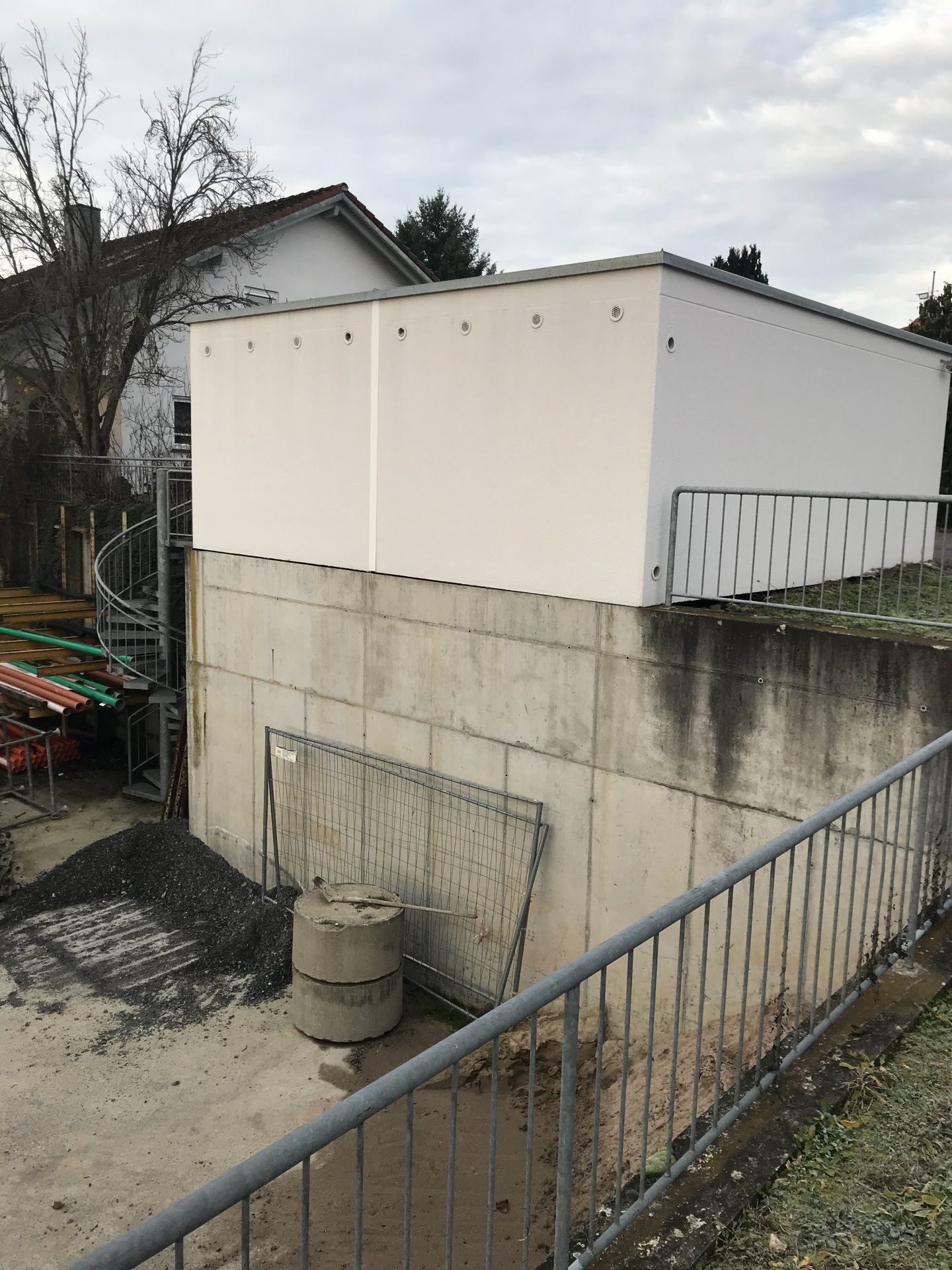

    Hallo liebe Bauexperten,
    Ich suche Rat und hoffe diesem hier zu finden.
    Ich habe diese Beton-Fertiggarage seither nur als Abstellmöglichkeit bzw. Rumpelkammer genutzt, sprich so gut wie kein Gewicht.
    Jetzt habe ich mir ein Youngtimer zugelegt und möchte diesem über den Winter dort unterbringen.

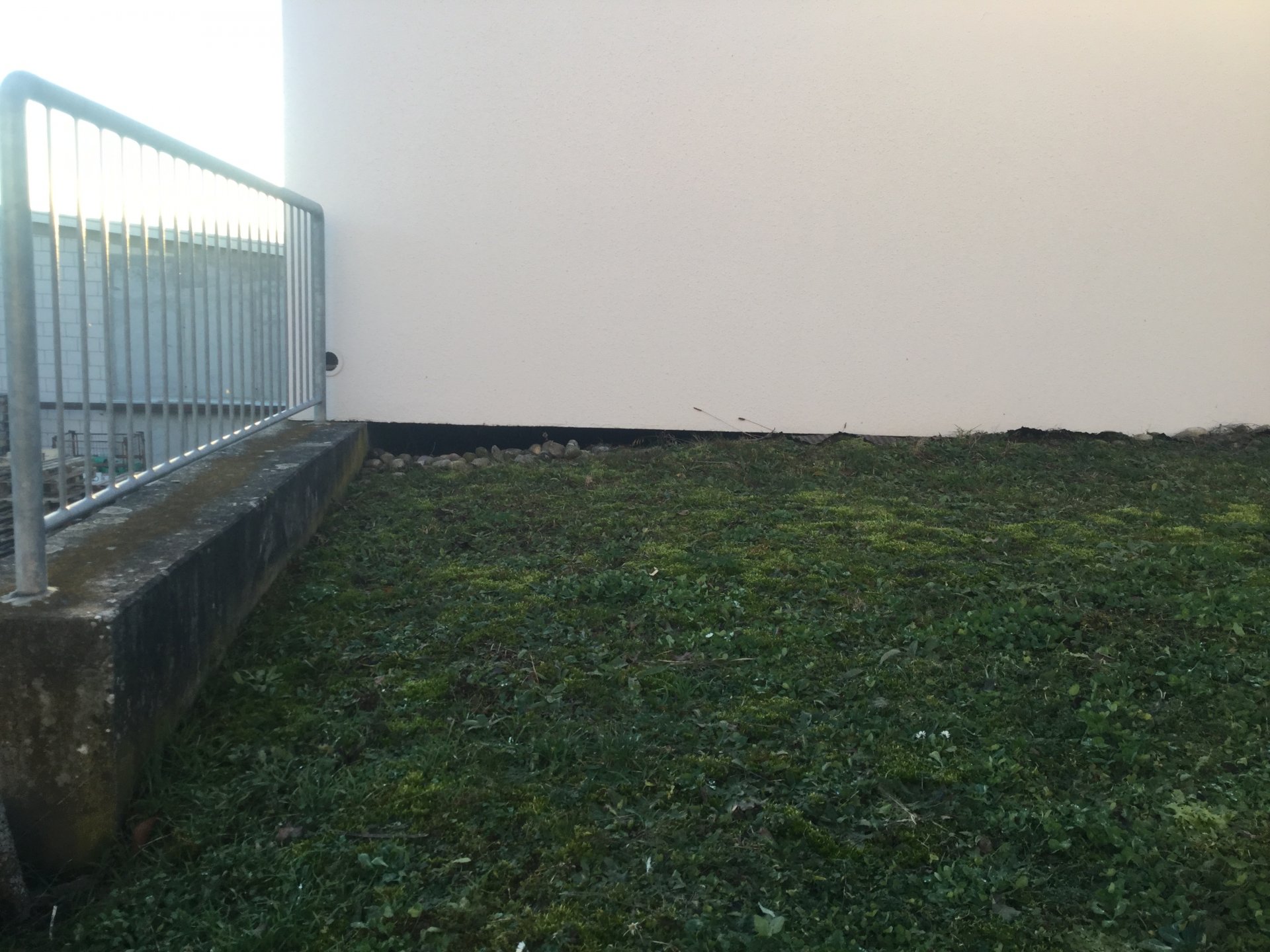

    Das Schotterfundament ist jedoch stark abgesackt ( Siehe Bilder ).
    Das Fahrzeug wiegt ca 1,7 Tonnen und ich mache mir nun Gedanken, ob die Garage bzw. die Bodenplatte hält.
    Sind diese Bedenken berechtigt oder mache ich mir als Nichtwissender Laie zu unrecht Gedanken und ich kann problemlos das Auto hineinstellen?
    Ich weiß, das früher mal ein Auto untergestellt war, da war allerdings mit Sicherheit das Fundament noch ebenerdig.

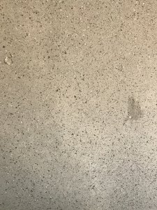

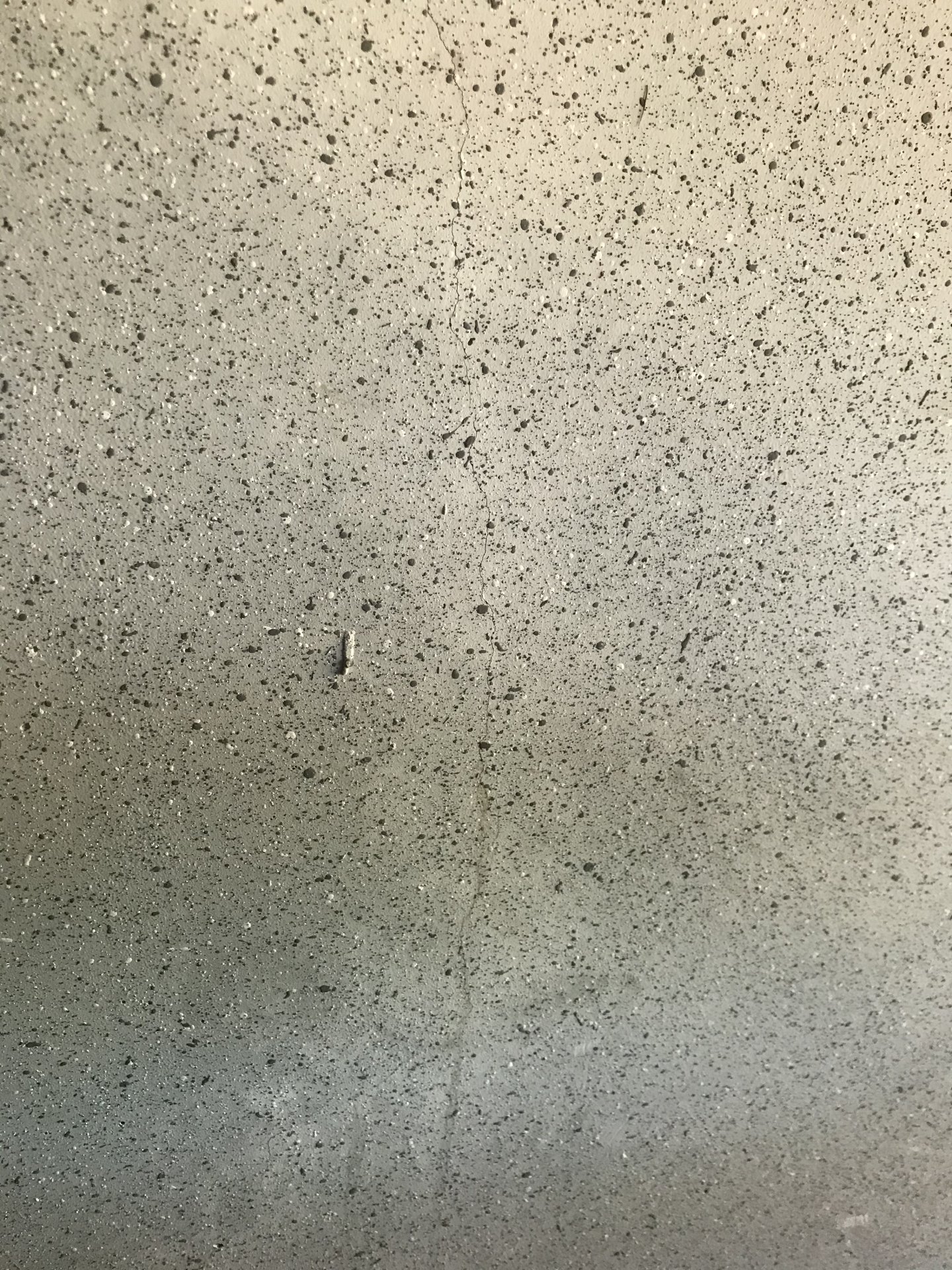

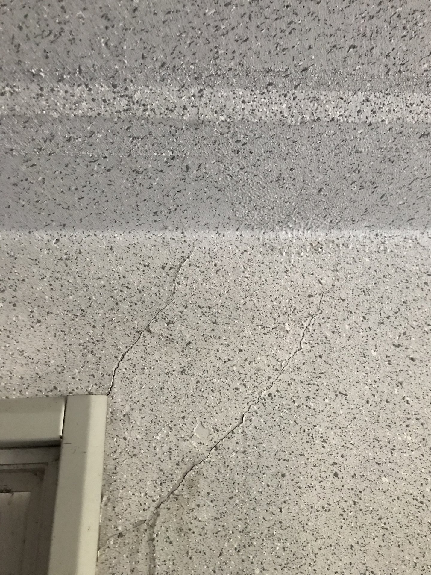

    Auch hat die Garage an der einen Innenwand Risse sowie überhaltende der Türe ( Siehe Bilder ).
    Vielen lieben Dank für euere Hilfe.

    Also die Garage soll ja nur auf den dafür vorgesehen Punkten/Streifen aufliegen siehe auch Beispielbild eines x-beliebigen Garagenherstellers. Welche das bei Dir sind? Gibts noch Unterlagen? Der Schotter bei Dir sieht doch nur aus wie angeschüttet.

    Wenn ich das Bild betrachte, wird die Garage lediglich auf die Streifenfundamente aufgesetzt und der Schotter nur angeschüttet, so wie sie es bei mir auch vermuten. Sollte sich der Schotter in dem Bild senken, spielt das keine Rolle, da die Garage auf den Fundamenten aufliegt, richtig?
    Meine Garage liegt auf der einen Seite auf L-Steinen auf und an der Garagentorseite wird denke ich mal ein Streifenfundament vorhanden sein. Folgerichtig liegt die Garage ähnlich dem Bild vorne und hinten auf Streifenfundamenten auf und der Hohlraum darunter interessiert nicht. Dann kann ich das Auto beruhigt da rein stellen?!

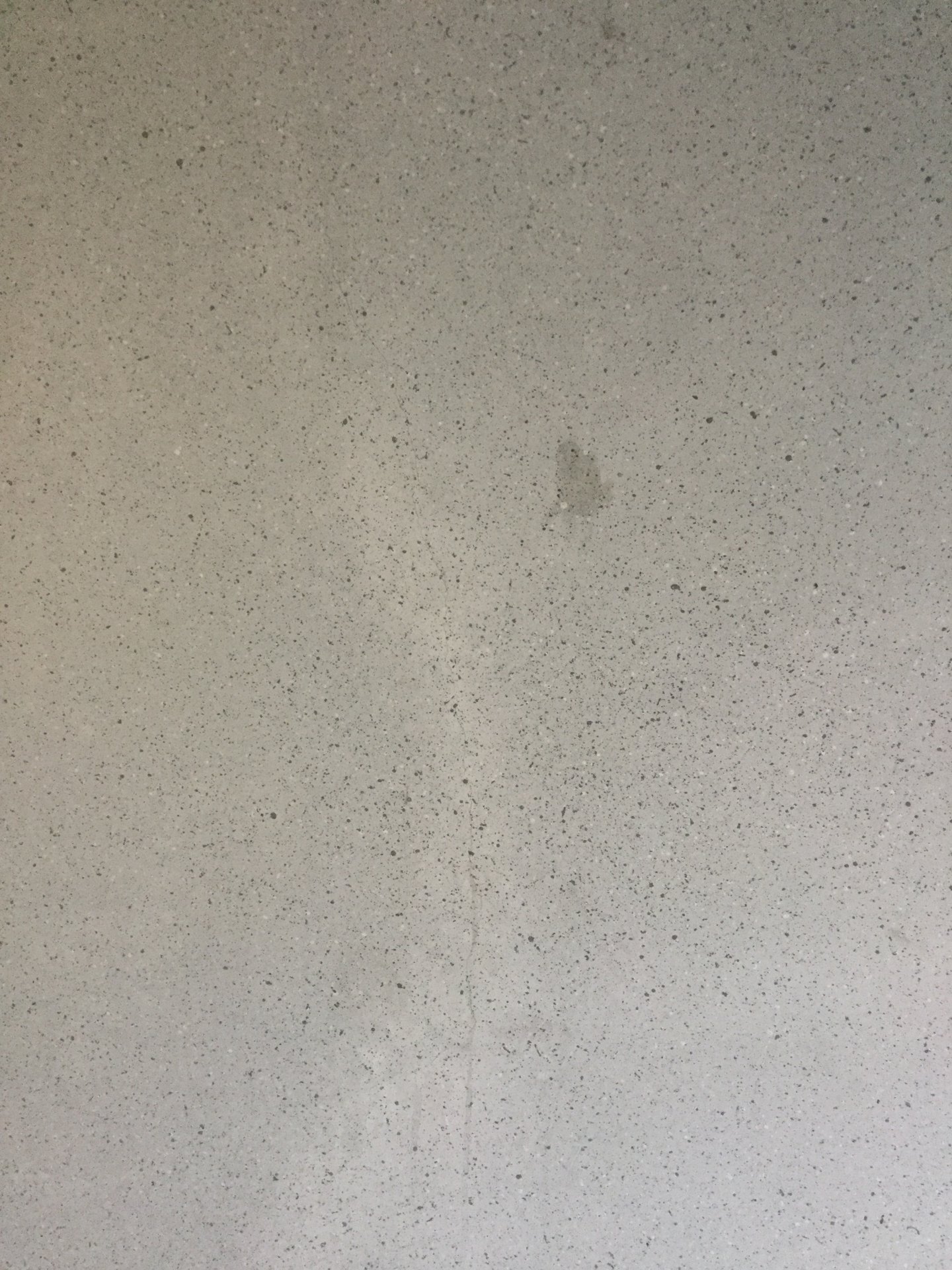

    Ja. Wo sind denn die Risse ? Konnte auf dem Foto keine sehen
  5. #5 Denniiii1989, 30.12.2019
    Denniiii1989
    Denniiii1989
    30.12.2019

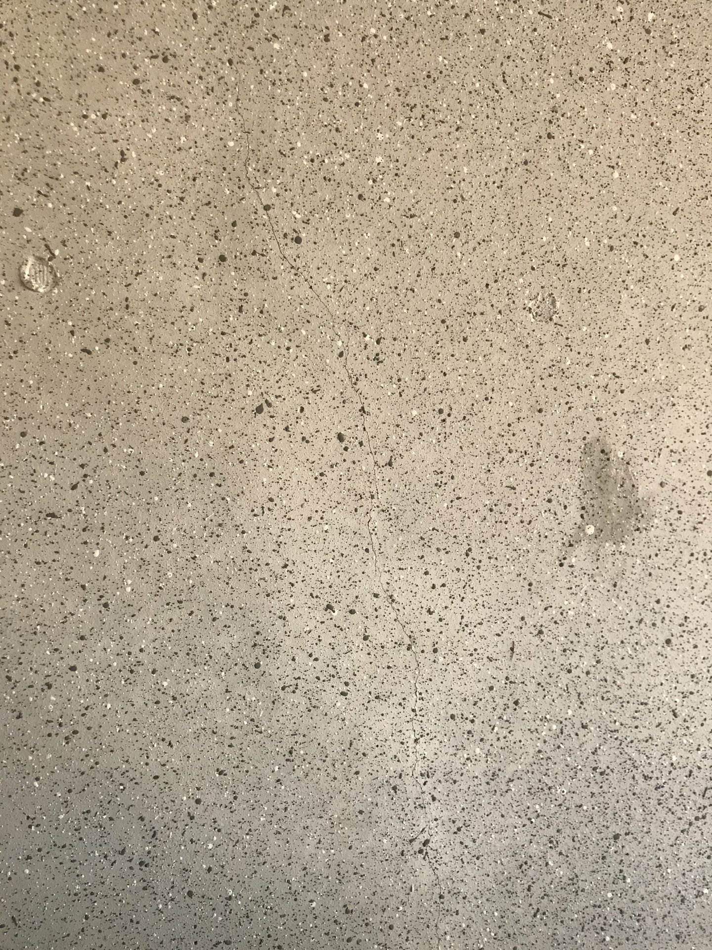

    Ich muss zugeben, auf den Fotos sind die schwierig zu erkennen.
    Es gehen rechts oben von der Tür je zwei Risse schräg nach oben und in der Mitte der Wand von oben im zickzack nach unten...ich versuche morgen bessere Bilder zu machen.
  6. #6 simon84, 30.12.2019
    23.484
    7.027
    Naja wenn Man es auf dem Foto nicht erkennt kann es nicht schlimm sein

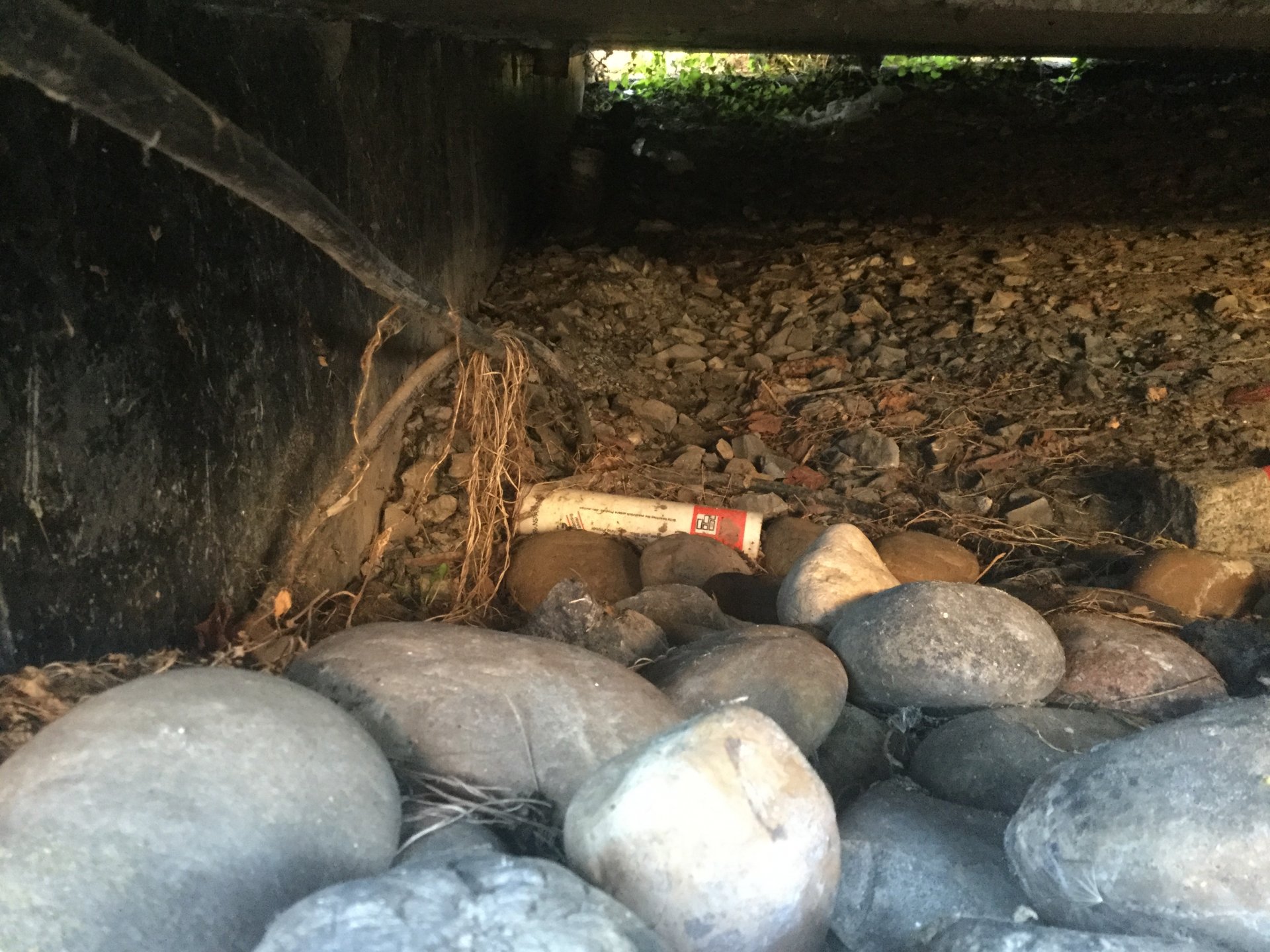

    1. Kann der Schotter wirklich soweit wegrutschen...
    2. Auf dem 4 Foto mit Blick unter die Garage sieht es in der Mitte aus wie ein Abfluss. Wenn ja, hätte dieser ja irgendwann mal auf dem Schotter aufliegen bzw. im Schotter ende müssen.

    Du meinst das weiße Teil? das ist ne Silikonkartusche (leer vermutlich :D )

    Nein, das hab ich auch erkannt :D.
    Wenn man dem Stromkabel bis zum Schotter folgt und dann nach oben guckt aus der Bodenplatte was rundes (Ablauf?). Etwas dahinter im Schotter wieder was weißes (Plastebehälter?).

    Hier die besseren Bilder der Risse. Oberhalb der Türe bis hin zur Decke und in der Mitte mehr ein Haariss von oben nach unten durch.
    Ich denke, ich habe mit Schotterfundament ein Begrifflichkeit falsch benutzt, denn es wird kein Fundament gewesen sein, sondern nur wie @Skogen sagte, eine Aufschüttung.
    @msfox30: Das ist der Ablauf von den beiden Garagen, welcher in der Mitte zusammenkommt.
    Das Absacken des Schotters kann ich mir gut vorstellen, immerhin wurden dort gut 5-6 Meter
    aufgeschüttet und mit L-Steinen bzw Betonwänden gestützt ( siehe Bild ). Wenn da nicht richtig
    bzw nicht genug verdichtet wurde und über die Jahre durch das Ablaufwasser den Untergrund
    durchgespült hat.
    Und zur Auflösung, das ist ne alte Kartusche und hinter dem Abflusssutzen ein Eimer, warum auch immer :confused::D
