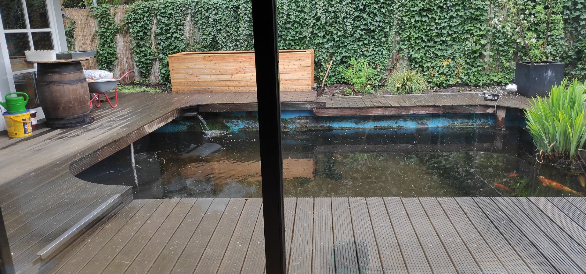

    Guten Morgen zusammen,
    ich habe mich heute endlich in diesem Forum registriert, lese aber schon seit etlichen Jahren zu diversen Themen mit.
    Zu meinem Garten Projekt habe ich ein paar Fragen, wo Ihr mir vielleicht helfen könnt.
    Es geht um einen ehemaligen Pool, welcher vor 12 Jahren in einen Teich umfunktioniert wurde (errichtet im Jahre 1981, nach Aussagen des Vorbesitzers: "Der Beton war damals sehr günstig.")
    Daten zum Pool:
    Aus Stahlbeton gegossene Wanne mit 60cm (!) starken Wänden.
    9,50x4,50m in der Oberfläche mit einer Tiefe von 1,70m.
    Anbei seht Ihr ein Foto vom Teich, der Teich geht bis zur Gebäudekante links. Unter dem Bangkirai ist also Wasser ;).
    Wir haben weder Zeit und Lust uns um den Teich zu kümmern, der Besatz kommt die Tage in gute Hände.
    Der Teich soll zugekippt werden, dazu habe ich ein paar Fragen:
    Mein Vorhaben war es in die Bodenplatte 100er Kernbohrungen, in einem Raster, einzubringen (alle 1,5-2,0m?). Diese Bohrungen mit Vlies o.ä. gegen Verstopfung zu schützen und das gesamte Volumen mit Erdaushub zu verfüllen. Natürlich nach jeder 50cm Schicht ordentlich verdichten.
    Die Ränder des Pools kann ich leider nicht entfernen bzw. habe ich keine Lust den ganzen Sommer zu stemmen. Darauf würde ich später Pflaster oder Terassenplatten im Mörtelbett oder Stelzlagern verbauen wollen. Die Oberfläche des Teiche wird am Ende mit Rasen begrünt.
    Vor dem Gebäude links sollen auch Terassenplatten/Pflaster verlegt werden.
    Ist etwas gegen die Vorgehensweise bzw. die Drainage einzuwenden? Oder habt Ihr bessere Tipps/Ideen zu diesem Projekt?
    Besten Dank vorab.
    Viele Grüße und bleibt gesund!
    Gökhan

  2. #2 simon84, 30.04.2020
    22.416
    6.431
    Minibagger mieten und raus damit
    auch wenn du keine Lust drauf hast ;) ist die beste Methode
    SvenvH und Manufact gefällt das.

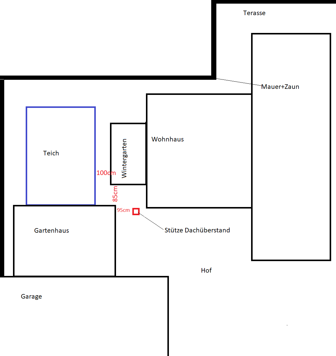

  17. #17 Goekhan, 04.05.2020
    Goekhan
    Goekhan
    30.04.2020
    18
    @ Andreas Teich,
    Terasse haben wir schon, daher sollte der Teich eine Rasenfläche werden. Lediglich vor dem Gartenhaus soll gepflastert werden, da das Gartenhaus einen ca. 170cm langen Dachüberstand hat.
    Anbei eine SKizze der Situation.
    Der einzige Zugang vom Hof, ist der schmale Durchgang zwischen Wintergarten und Gartenhaus.
    Dort ist auch eine Stufe, ist man auf der Stufe (Ebene Teich) befindet man sich auf dem Bangkirai Aufbau, welcher über den Teich gespannt ist.
    Einzige Möglichkeit, die mir als plausibel erscheint, wäre ein Kettendumper mit Selbstlader zum verfüllen oder ein kleines Förderband. Zumindest für die Rollkies-Schicht.
  18. #18 Andreas Teich, 04.05.2020
    Andreas Teich
    Andreas Teich
    20.03.2012
    3.101
    526
    Bonn und Kärnten/Österreich
    Wenn’s nur um eine Rasenfläche geht würde doch schon ein üblicher Gründachaufbau genügen.
    Trapezblech oder Stahlträger quer über den Pool- evt mit mittigen Unterstützung,
    Darüber dünne Betonplatten oder Lewis Schwalbenschwanzplatten mit Estrich,
    darauf ggf EPDM und dein Bodenaufbau.
    Der Unterbau kann oben bündig zur Pooloberkante errichtet werden-
    nur die Abdichtungsebene über die Poolmauern ziehen.
    Je nach Material kann später alles wiederverwendet oder recycled werden und
    erspart Tonnen an Materialtransport, Verdichtung oder Absacken des Bodens,
    evt nicht funktionierende Entwässerung etc.
  19. #19 Goekhan, 04.05.2020
    Goekhan
    Goekhan
    30.04.2020
    18
    Auch eine gute Idee. Muss ich nur die Träger richtig dimensionieren und verankern.
    Das Regenwasser dann einfach in den "Teich" sickern lassen? Mit einer EPDM-Schicht steht mir das Wasser ja irgendwann im Wintergarten und im Gartenhaus.
