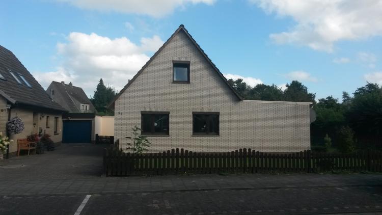

    ich hoffe hier kann mir jemand helfen: Es ist eine Betonanliefrung geplant voller Wagen 7,5m³. Da der Nachbar es nicht genehmigt das der Wagen in die Einfahrt vom Haus fährt,haben wir Gartenzäune demontiert,somit liegt die Rasenfläche vor dem Haus nun zum Gehweg frei.
    Problem was sich darstellt das der Gehweg,obwohl dicke neuere Steine nicht wirklich fest ist,das haben wir bei der Containeranlieferung gemerkt es sidn einige Platten abgesackt die wir natürlich wieder hochgenommen und begradigt haben.Und dieses war "nur ein Leercontainer mit mit Fahrzeug 15 tonnen wog. Erstes Problem stellt sich schon für die Containerabholung dar. Zweiteres für die Betonanlieferung (Gewicht ca 35 tonnen).
    Ist es sinnvoll 22er Douglasplatten über den Gehweg zu legen ?Oder Holzbohlen? Oder reichen hier 22er Douglasplatten aus? Oder funktioniert das ganze garnicht mit denen?
    Wer kann hier Ratschläge geben?
    Wenn die private Rasenfläche beschädigt wird ist absolut egal.
    Es geht Hauptsächlich um den Gehweg sowie den Seitenparkstreifen und das der Fahrer sich vor Ort nicht weigert.
    Der Betonwagen müsste jeweils an die beiden unteren Fenster fahren und dort seine Rutsche durchführen.

    du solltest die überfahrt von öffentlichen verkehrsflächen mit dem zuständigen amt - meistens tiefbauamt - abstimmen. es kann sein, dass das genehmigt werden muss und das amt auflagen festschreibt, eventuell sogar vorgibt, wie der aufbau aussehen muss. auf der rasenfläche sollte auch eine befestigte fläche angelegt werden.

    Ich mein, die Bremer sind zwar manchmal etwas besonders, aber da wäre Bremen die erste Gemeinde, die das den Bürgern erlaubt!
    Entweder mit einer Betonpumpe arbeiten oder eine Überfahrt mit Stahlplatten herstellen.
    Egal wie - erstmal mit den Behörden reden!
    Bei den Stahlplatten musst Du den Fußgängerverkehr schützen/umleiten, bei einer Pumpe brauchst ähnliches, weil deren Stützarme a) den Fußweg sperren und b) ebenfalls Druck auf den Gehweg ausüben.
    Ach ja - was macht Ihr, wenn beim Überfahren Leitungen unter dem Gehweg beschädigt werden?

    Du solltest Dir vom Ordnungsamt auch eine Genehmigung für die vorübergehende Sperrung des Fußgängerweges und anteilige Fahrspur incl. Beschilderungsplan holen für die Zeit, in der der Fußgängerweg und vermutlich ein Teil der Fahrbahn durch die Beton Anlieferung nicht benutzbar ist. Wenn Du das nicht machst, kann das sehr teuer werden.
    Oder wird der Fußgängerweg NUR überfahren um auf Dein Grundstück zu kommen?

    Der Überweg wird im Prinzip nur überfahren um wie auf den Bildern zu sehen ist vor die beiden Fenster zu kommen. Leider heute keinen bei der Stadt erreicht. Aber hierfür schonmal danke.Laut Betonlieferanten sollten 22er Douglasplatten für den gehweg idr ausreichen das muss man aber genauer mit der Stadt klären. Mal schaun was bei rumkommt am Ende. Eine Betonpumpe einzusetzten wäre sicherlich sinnvoll kostet aber auch minimum knapp 400€,Douglasplatten sidn noch vorhanden. Letzendlich komtm es auf die Stadt nun an. Werde berichten.

    so, Genehmigung der Stadt liegt nun vor. Als Auflage muss lediglich der Gehweg mit 22er Douglasplatten ausgelegt werden in dem Bereich wo überfahren wird und es dürfen nur kleine 5,5m³ Wagen kommen,sprich es kommen zwei Wagenlieferungen. Seitens der Betonfirma muss auf der rasenfläche garnix gemacht werdn wenn wir die Beschädigung hier in Kauf nehmen. Auch gehts Problemlos den Beton über die Fenster einzulassen direkt vom Wagen. Alles wunderbar soweit.
