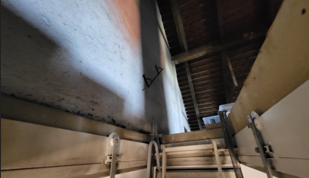

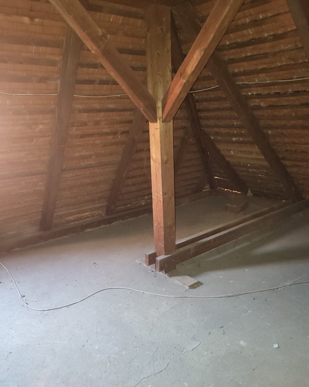

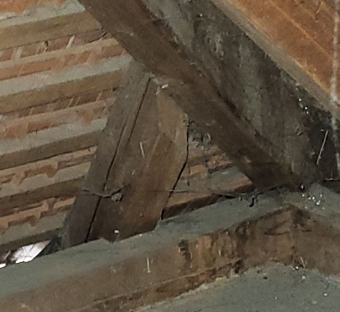

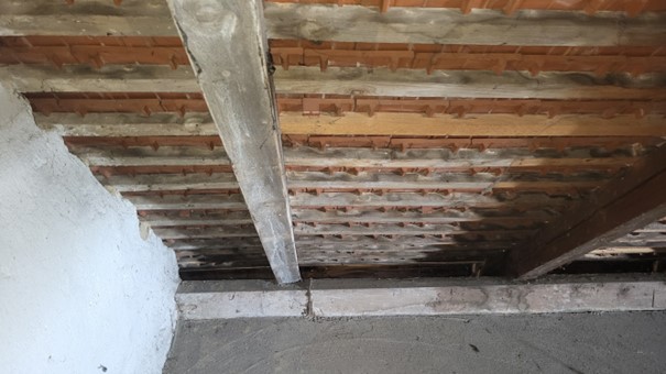

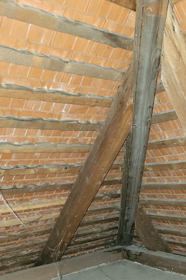

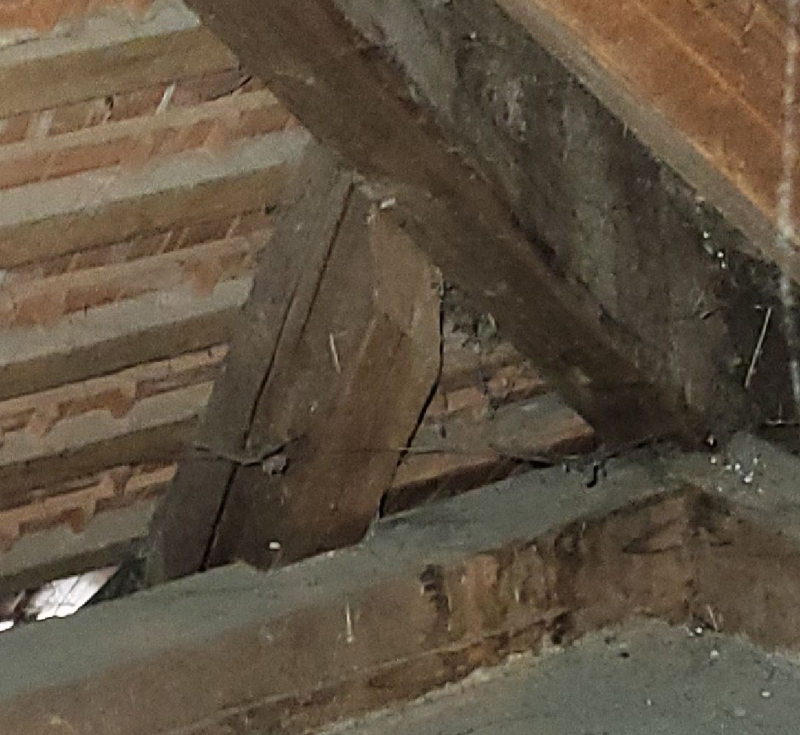

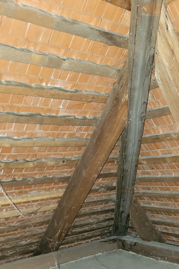

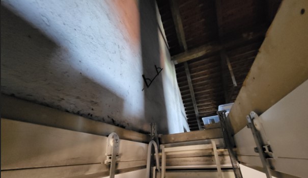

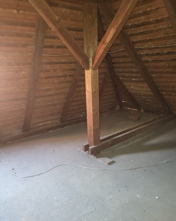

    ich will die oberste Geschoßdecke aus Beton (teil-) begehbar dämmen. Das Dach ist nicht zu 100% dicht, da keine Unterspannbahn vorhanden ist. Ein Dachdecker hat es vor 5 Jahren durchgeschaut und als ausreichend für weitere 20-30 Jahre bewertet.
    Im Energieausweis werden 10+12cm EPS zur Dämmung empfohlen, die oberste mit Gehbelag. Billig wäre diese Variante natürlich in der Anschaffung. Nachdenklich machen mich jedoch die Details bei den Balken-/ Wandanschlüssen in Kombination mit der fehlenden Unterspannbahn.
    Wie würdet ihr vorgehen?
    • Dachstuhl vermutlich aus ~1955, Dachziegel ~1995 erneuert
    • Die Dachbodenluft ist generell staubtrocken, Spuren von Wassereintrag sind jedoch vorhanden.
    • Im Obergeschoß gab es in den vergangenen 6 Jahren keine Feuchtigkeitsprobleme (Ausnahme: Deckendurchgang von Abwasser-Dachentlüfter).
    • Von oben sind in der Decke Risse zu erkennen (Decke ist etwas uneben)
    • Problemzonen mit feuchter Wohnraumluft beim Dämmen von Deckendurchdringungen (Dachbodentreppe, Leitungen) sind mir bewusst.
    • Ausführung im Bereich Fußpfette muss ich mir noch überlegen, da nur sehr schlecht erreichbar. Dahinter meine ich von oben offene Hohllochziegel zu erkennen. Feuchtigkeit von unten wird dort wohl auch ein Thema.
    • Deckenfläche 60-70m²
    • Verfügbares Budget kurzfristig x.xxx€
    • (Teil-) Eigenleistung möglich

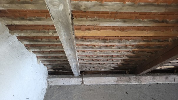

    Problematisch sehe ich die Mineralwolle z.B. in dieser Ecke. Wenn sich dorthin einmal 100ml Wasser verirrt hatten, dann sind die wohl bisher in ein paar Tagen wieder ausgetrocknet. Wenn später Mineralwolle anliegt, liegt der Balken für Monate im Feuchten.

    Mineralwolle trocknet ja sehr gut und schnell.
    Sollte das ggf kar kein Problem sein ? Hat hier jemand Erfahrungen zu dem Thema ?
    Du könntest ja mal ein Stück Mineralwolle in einem Eimer auf den Boden legen. 100ml Wasser draufgeben und testen wie schnell das wegtrocknet.

    Leider ist mein Dach dicht ;-)
    Bei guter Belüftung sollte das aber kein großes Problem sein. Außer, es kommt halt regelmäßig / häufig vor.

    Ok, danke. Hab etwas in älteren Beiträgen gestöbert. Für meinen Fall sollte es unproblematisch sein. Beobachten sollte ich es.

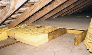

    (Quelle: Niedrig-Energie-Institut, Detmold)

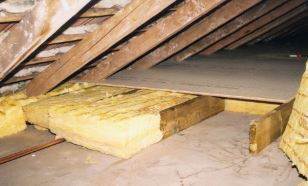

    Die Möglichkeit würde es geben aus Mineralwolle, Abstandshölzer und Spanplatte. Randbereiche würde ich frei lassen.
    Die Kosten sind dann aber ziemlich ähnlich der Dämmung mit EPS, bei welcher ich vollflächige Dämmung hätte.
