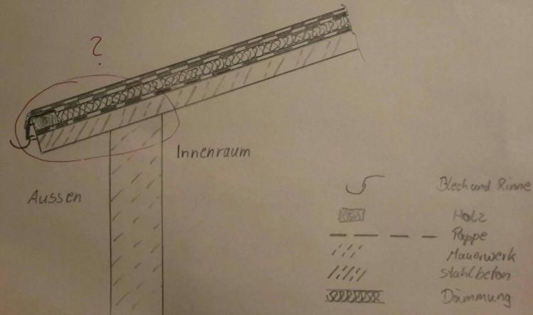

    ich brauch Eure Hilfe bei der Lösungsfindung.
    - Flachbau (1 Geschoss) mit Betondecke (8 cm)
    - Haus steht unter Denkmalschutz,
    - Außendämmung bis 5 cm möglich, ABER nur direkt auf dem Dach. Fassade, Dachüberstand von unten und Dachkante dürfen nicht gedämmt werden
    - Wände bestehen aus 36er Klinkermauerwerk
    - Innendämmung sehr schwierig, da geringe Deckenhöhe
    Da wir nur direkt die Dämmung auf dem Dach verlegen dürfen, wird es zu einer Wärmebrücke kommen (siehe Bild)
    Meine Frage nun, was sind tatsächlich mögliche Konsequenzen? Habt Ihr ein Rat für mich?
    Was wäre die Mindestanforderung bei der Innendämmung in Bezug auf Dicke der Konstruktion?
    Danke vorab für Eure Hilfe!!!

    Scheint eine 60er-Jahre-Konstruktion zu sein, oder?
    Ich würde mal prüfen, ob da nicht vielleicht doch eine Flankendämmung innen, unmittelbar am Anschluss zur Traufwand eingelegt wurde... Das war auch schon in den 1960ern üblich. zumindest in den späteren 1960ern... Einfach mal die Dachdecke oberhalb des Worts "Innenraum" abklopfen, ob es nicht doch hohl klingt.
    Leider war aber die Verarbeitungsqualität dieser Dämmungen (häufig Verbundplatten aus Holzwolleleichtbauplatte und EPS. z.B. "isotex") nicht so toll...

    hallo
    mal einige takte mit der denkmal-behörde reden so in bezug auf enev und kondensatbildung.
