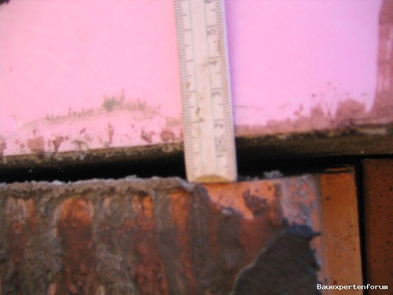

    Hallo Forum,
    mein Keller wurde vor über 2 wochen gemauert und vor ca. 10 Tagen die Betondecke mit Randdämmstreifen betoniert. Gestern habe ich die Grube aufgefüllt und verdichtet. Der eingesetzte Bagger ist kurz vor Feierabend an der Mauerwerksecke mit der Stütze hängengeblieben und hat die Perimeterdämmung und einen Ziegelstein kaputt gemacht. Nachdem ich den Bereich frei gemacht habe wurde mir schlecht, weil ich sah, dass die Betondecke (zumindest in diesem Bereich) fast einen 1,5 cm breiten horizontalen spalt im gesamten eckbereich aufweist. wie kann so etwas passieren? der kellerbauer vorm nttags vor ort und hat nichts gegen das einfüllen gehabt. die sprieße im keller stehen aber noch.[​IMG]

    Stahlbetondecken schüsseln aufgrund ihrer zweiachsigen Lastabtragung an den Ecken auf, wenn ausreichende Auflasten oder sonstige konstruktive Maßnahmen dieses nicht verhindern. Aufschüsselnde Decken erzeugen an den Gebäudeecken häufig horizontale Risse unter dem Deckenauflager. Dieses ist insbesondere von Deckdecken und Decken mit geringer Auflast bekannt. Zur Zeit haben Sie eine solche Decke.
    Ein ungenügendes Nachbehandeln kann die Größe des Aufschüsseln erhöhen. Die Geometrie des Bauteils ebenfalls.
    Wobei 1,5 cm ist schon einiges.
    Sind Sie sicher das die platte hier jemals auflag?

    Ich würde dringend mal die Kellerwände überprüfen ob sie noch so sind wie vor dem anfüllen, den die Außenwände haben deffinitiv nicht genug auflast um bei ein fachgerechte verdichtung des Arbeitsraumes nicht beschädigt zu werden.Die unterstützung verringert den auflast von wänden.

    Stehen die Deckenstützen noch?
    Oder wurden die etwa schon abgebaut?
