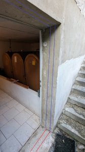

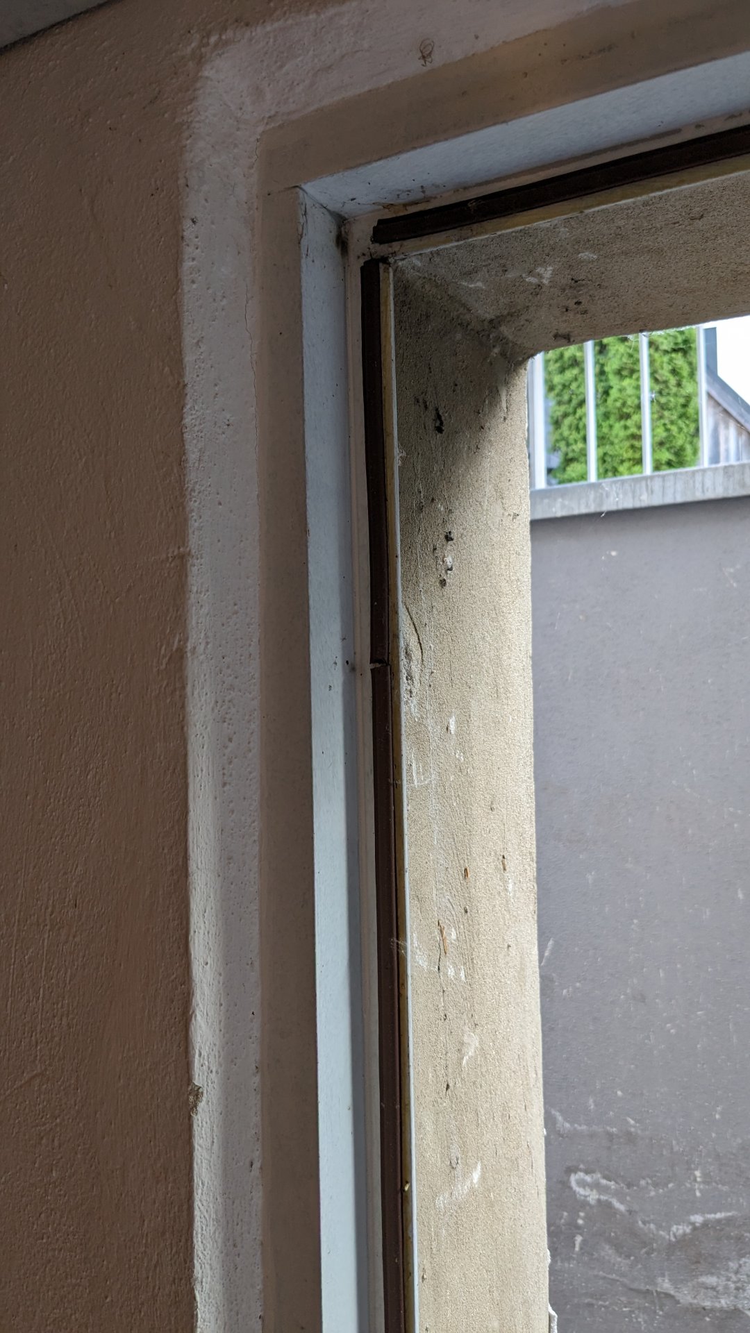

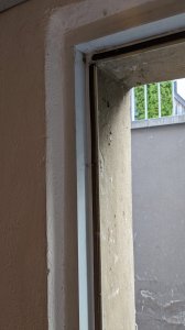

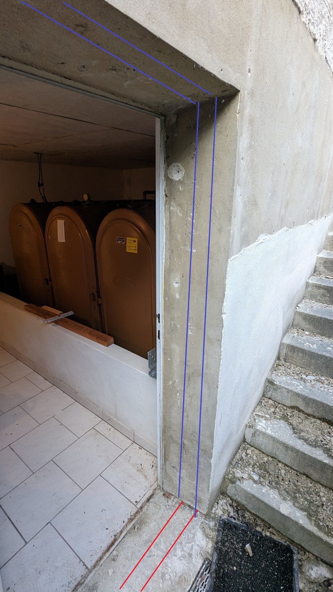

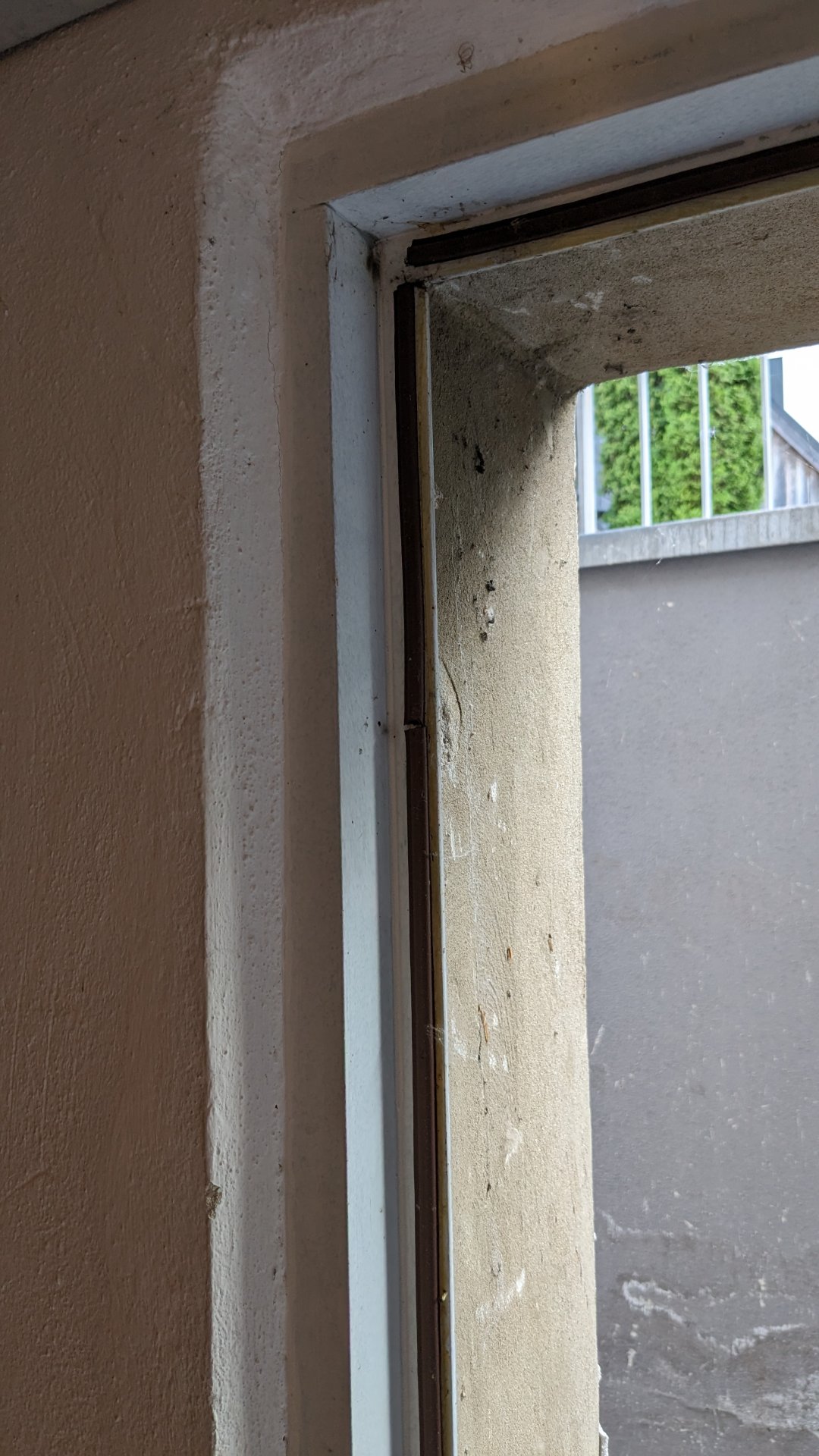

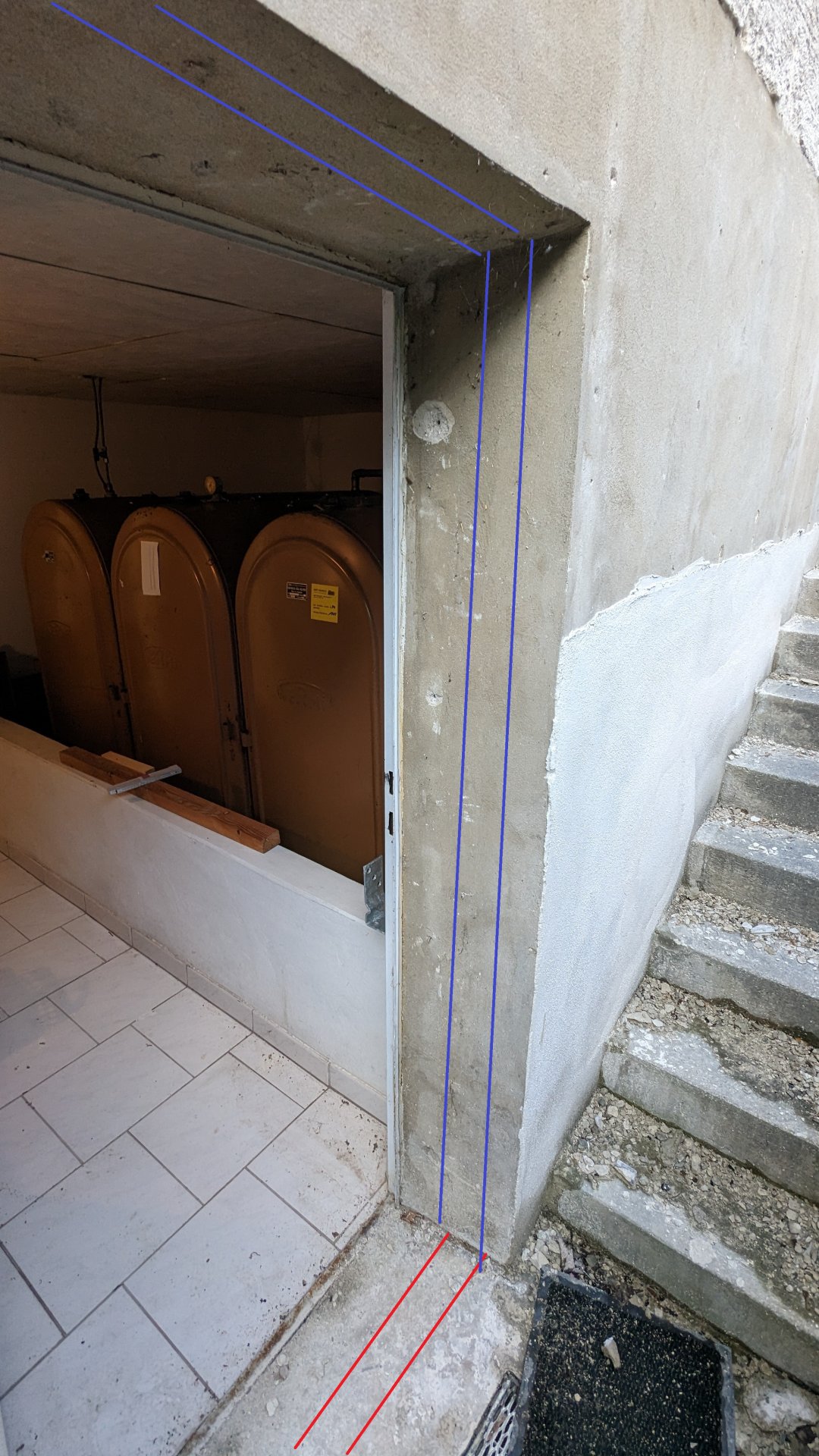

    ich tausche meine Kellertür gegen ein neuen Modell aus.
    Die heutige Stahlzarge ist eigentlich von innen quasi als "Blendrahmen" aufgesetzt, d.h. die lichte Weite (190*90) der Tür kann komplett genutzt werden.
    Eine neue Tür bekommt natürlich einen anständigen Rahmen; das führt zu einer deutlich vermindertern lichten Weiten in der Tür von ca. 75cm.
    Für die Türschwelle wird eh der Beton (inkl. dem vorgelagerten Treppenabsatz) entfernt, so dass die neue Tür dann bündig mit dem Fussbodenaufbau abschließt.
    Jetzt habe ich überlegt, ob man die Rahmen nicht zumindestens teilweise in die Laibung setzen kann, sprich, hier eine ca. 10cm Breite Bahn evtl 5 cm tief auszufräsen? Und damit den Durchgang zumindest bei 185*85 zu belassen?
    Material ist komplett Beton, mit 2mm Putzschicht.
    Machbar oder schwachsinnige Idee (Aufwand, technische Gründe der Türmontage etc.?

    Viel Spaß dabei den Blendrahmen in die Öffnung zu zirkeln.
    Dann lieber von innen so ausklinken, dass der Blendrahmen fast vollflächig anliegt. Oder eine Eckzarge einbauen.

    Stimmt...guter Punkt wie man den Rahmen dann reinkriegen soll.
    Mit ausklinken meinst du, quasi die Laibung einseitig zu erweitern und dann gegen den aussen überstehenden Teil zu setzten?
    Bei der Eckzarge war der Energieberater nicht so happy.
