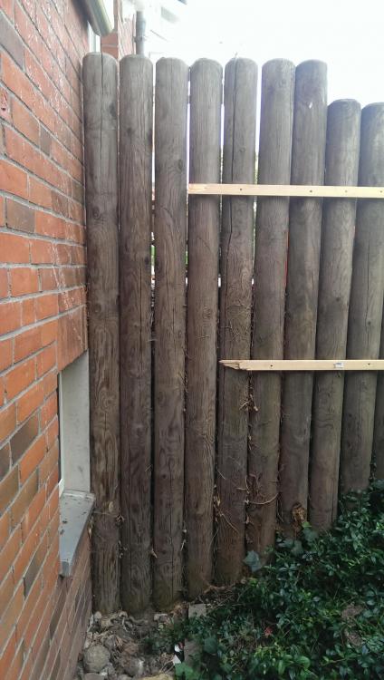

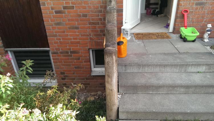

    Um das nochmal zu verdeutlichen lade ich ein paar Bilder hoch. Ein Fundament ist schon vorhanden da die Hölzpflöcke einbetoniert sind. Da hinter ist die Treppe. Hinter den Holzpflöcken ist nur ne Folie und Kies. Die Pflöcke sollen durch die Mauer srsetzt werden. IMAG0171.jpg IMAG0172.jpg

    Nein, du hast KEIN Fundament. Du kannst das Fundament nämlich nicht benutzen... Du wirst es wegreißen und neu machen müssen... Du stellst dir das leichter vor als es ist, du wirst da auch unter die Treppe schachten müssen. Für die Betonmauer wirst du wohl die Treppe auch wegnehmen müssen

    Gehe ich recht in der Annahme, dass die Holzpalisaden tief im Boden stecken?
    Und gehe ich recht in der Annahme, dass der Bereich zwischen den Palisaden und unter den Treppenstufen mit losem Material (also kein Beton oder großformatige Platten) aufgefüllt ist?
    Deine Betonwand soll also die Kräfte aus Windddruck und Windsog und Erddruck und Last von der Treppe und vom Podet und die Last aus dem Geländer und dem Handlauf aufnehmen???
    Dann muss die Betonwand / die Betonwände in ein (statisch nachgewiesenes) Fundament eingespant werden und dürfen keinen Kontakt zum Mauerwerk haben, nicht über Gewindestangen, nicht über Dübel, nicht mittels Mörtelfuge, also KEINE Verbindungen, die Kräfte übertragen können.
    Alternative zu gegossenem Beton:
    Links und rechts der Stufen Winkelstützelemente mit abgstuften Höhen aufstellen, Zwischenraum auffüllen, Drainage gleich mit einbauen und dann wieder die Stufen und das Podest aufbauen.
    An den Winkelstützelementen kann dann auch ein Geländer befestigt werden. Die Treppenbreite muss natürlich groß genug sein, damit genügend Platz für die "Füße" der Winkelstützelemente sind.
    Zweite Alternative: Stufen und Podest auf eine Stahlkonstruktion stellen. Dann kommt auch mehr Licht in die Kellerfenster.

    Ja die Holzpalisaden stecken in einem bereits vorhandenen Fundament. Das Fundament ist so groß, dass es noch ca. 1 Meter von der Treppe weg gelegt wurde plus ein unbekannten Teil unter der Treppe.
    Vielen Dank nochmal für die Antworten.
    Das Mit den L Steinen finde ich persönlich die Beste Lösung. Leider fehlen zur Zeit die finanziellen Mittel um die ganze Treppe frei zu machen.
    ich habe mir jetzt Stundenlang nochmal Gedanken gemacht.
    ich denke ich werde die alten pflöcke rausstemmen. Und neue aus Lärche bzw. Eiche mit ordentlich Schutz neu einbetonieren.
    Diese sollen denn auch nur so hoch werden wie Oberkante Gehwegplatte auf der Treppe.
    Mit der Mauer werde ich wohl lassen.
