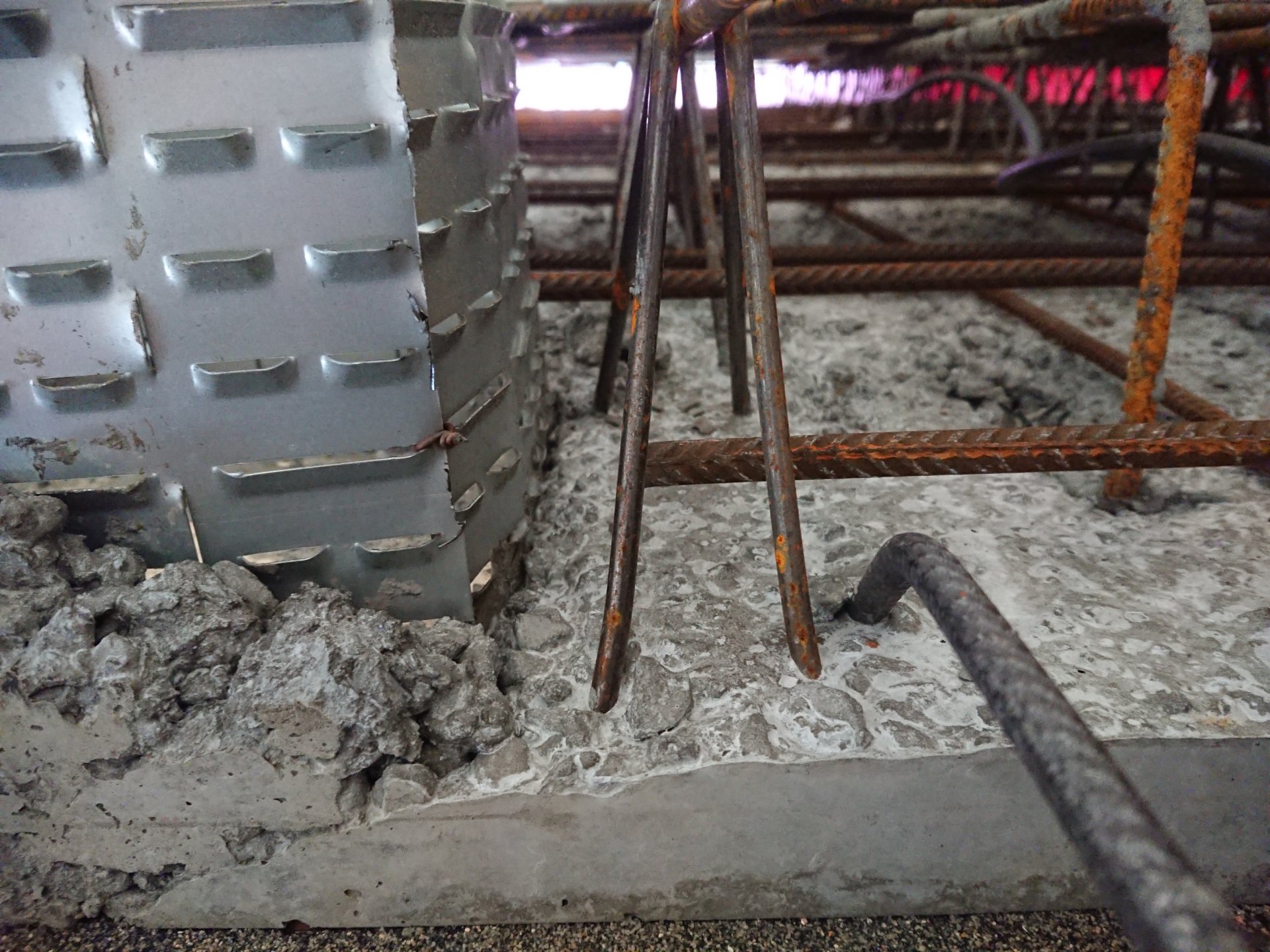

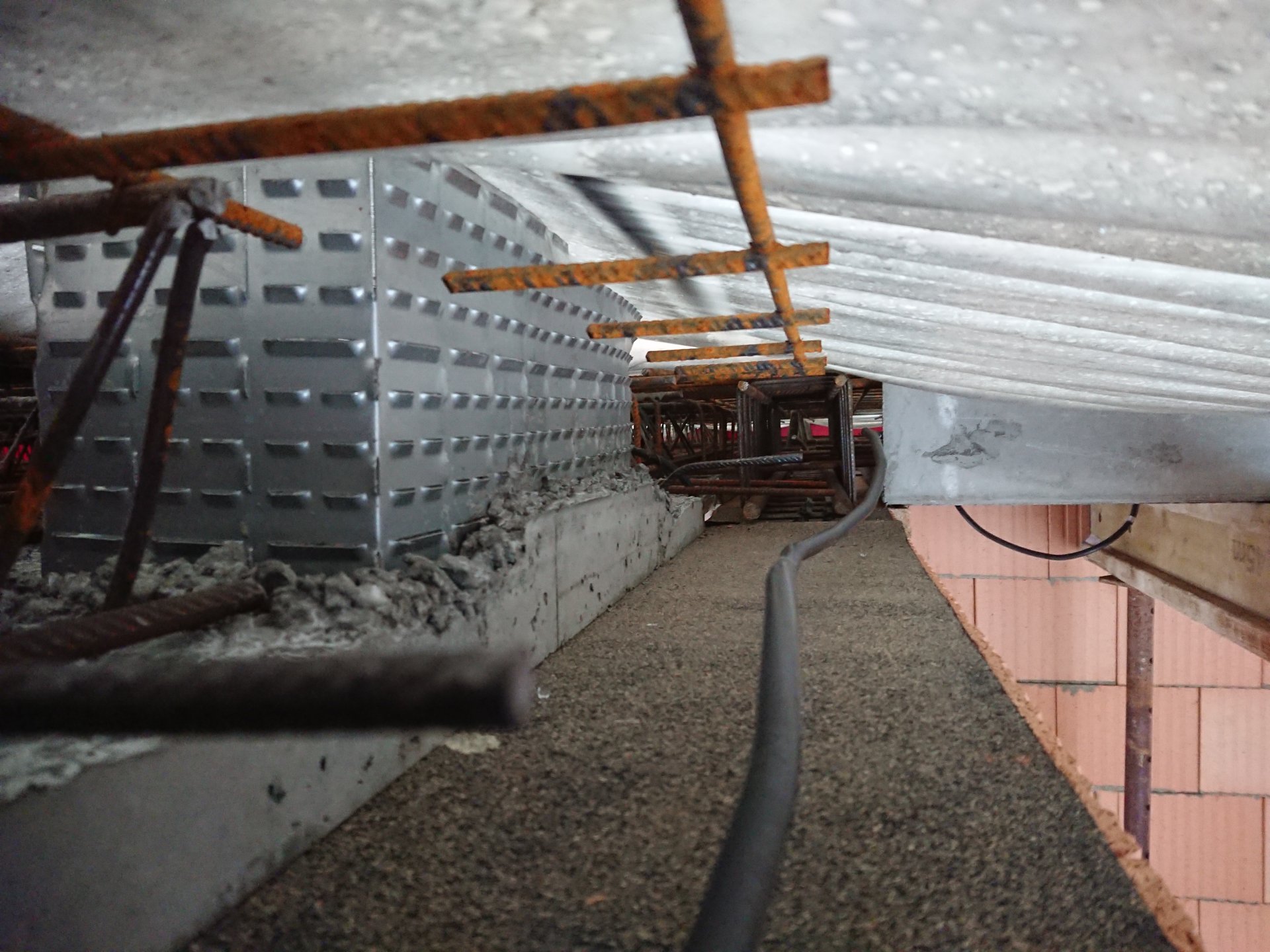

    Hallo liebe Experten,
    habe Bilder von den Fertigteilelementen für die EG-Decke gemacht, die geliefert wurden. Die Betonmischung / -Konsistenz kommt mir merkwürdig vor. Was meint ihr?

    Hallo
    Alles gut, das muss so sein.
    Es handelt sie um Halbfertigteile, vermutlich Filigrandecken. Da muss nur die Unterseite schick sein. Auf der Oberseite kommt später dann noch Beton drauf. Damit der Verbund zwischen alten und neuen Beton gut funktioniert, deshalb ist die Oberfläche so rau.

    Da kann Ich nur zustimmen!
