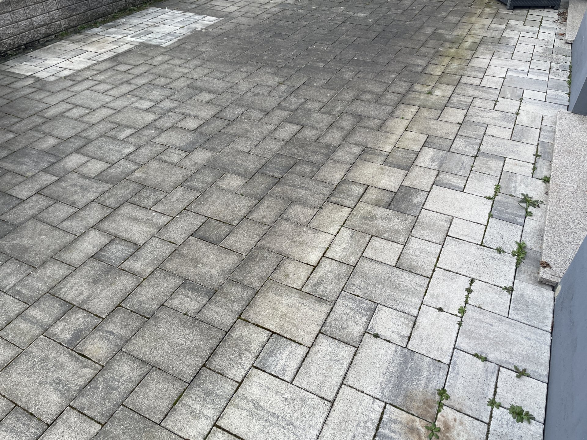

    vor 10 Jahren haben wir unsere Terrasse mit Betonpflastersteinen erstellen lassen. In den schmalen Fugen befindet sich Sand (heute würde ich hier wohl lieber einen 1K Pflasterfugenmörtel verwenden wegen dem Unkraut).
    Jetzt erkennt man deutlich, dass Teile noch sehr hell und sauber sind und andere Bereiche fast schon schwarz.
    Daher wollten wir diese Terrasse gerne reinigen, nur wie geht man hier genau vor? Die Idee wäre zuerst das Unkraut und Moos aus den Fugen zu entfernen. Danach alles gründlich mit einem Kärcher reinigen.
    Doch was für ein Mittel sollte man dann verwenden? Am Ende rauht man ja die Oberfläche mit dem Reinigen auf, könnte man es zum Abschluss „versiegeln“, also mit irgendetwas einspeühen oder einstreichen?
    Ich bin für jeden Tipp dankbar, hier mal noch ein Bild von heute :-(

    Also erstmal einen Grünbelagentferner auftragen (eigentlich egal welcher, aber der muss mind. 3....5 Tage einwirken können). Dann ein kräftiger Kärcher (o.ä.) ab Serie 3...+ (und unbedingt mit einem T-Racer). Und danach 'NoGrow'-Fugensand (bzw. 'Dansand').

    vielen Dank für den Tipp.
    Dazu eine Frage: wenn der Grünbelagentferner einwirken konnte und man mit dem T-Racer über den Boden geht - füllt man da extra noch einen Zusatz in den Kärcher ein (Seife etc) oder einfach nur mit ganz normalem Wasser?
    Und mit was begandelt/versiegelt man das Pflaster am Ende damit es nicht wieder so schnell neuen Dreck aufnimmt durch die Aufrauung/offenen Poren?
