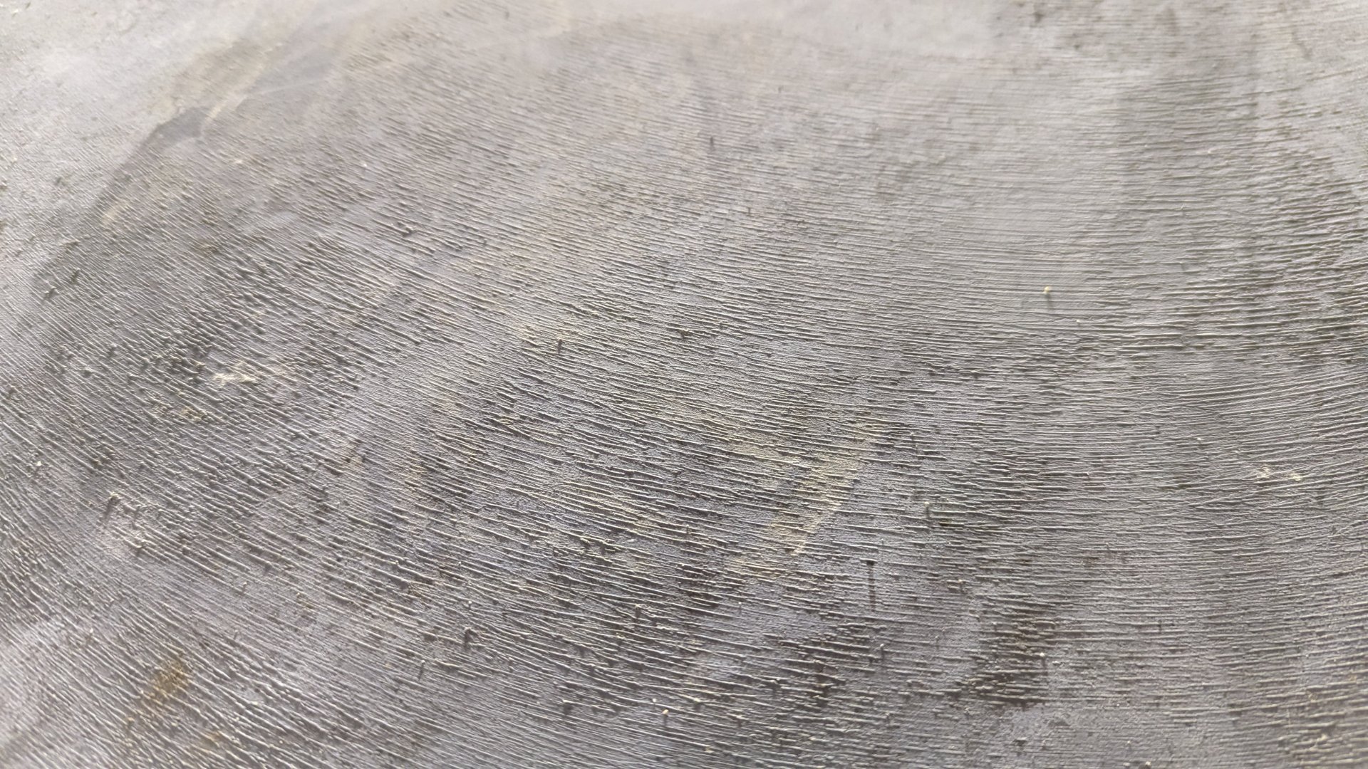

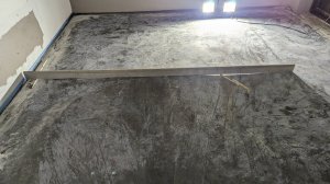

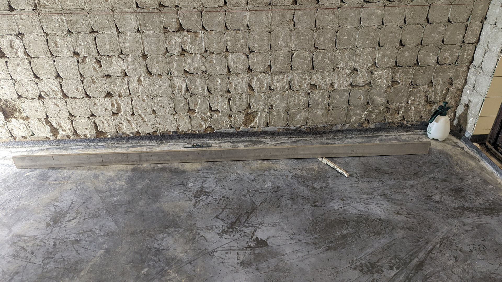

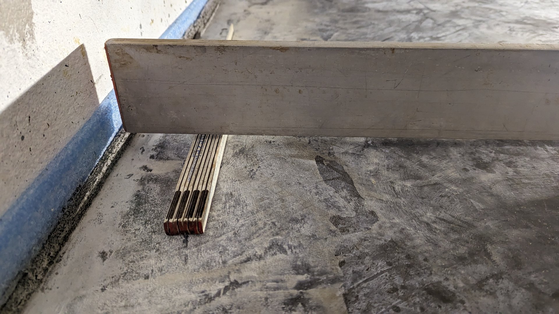

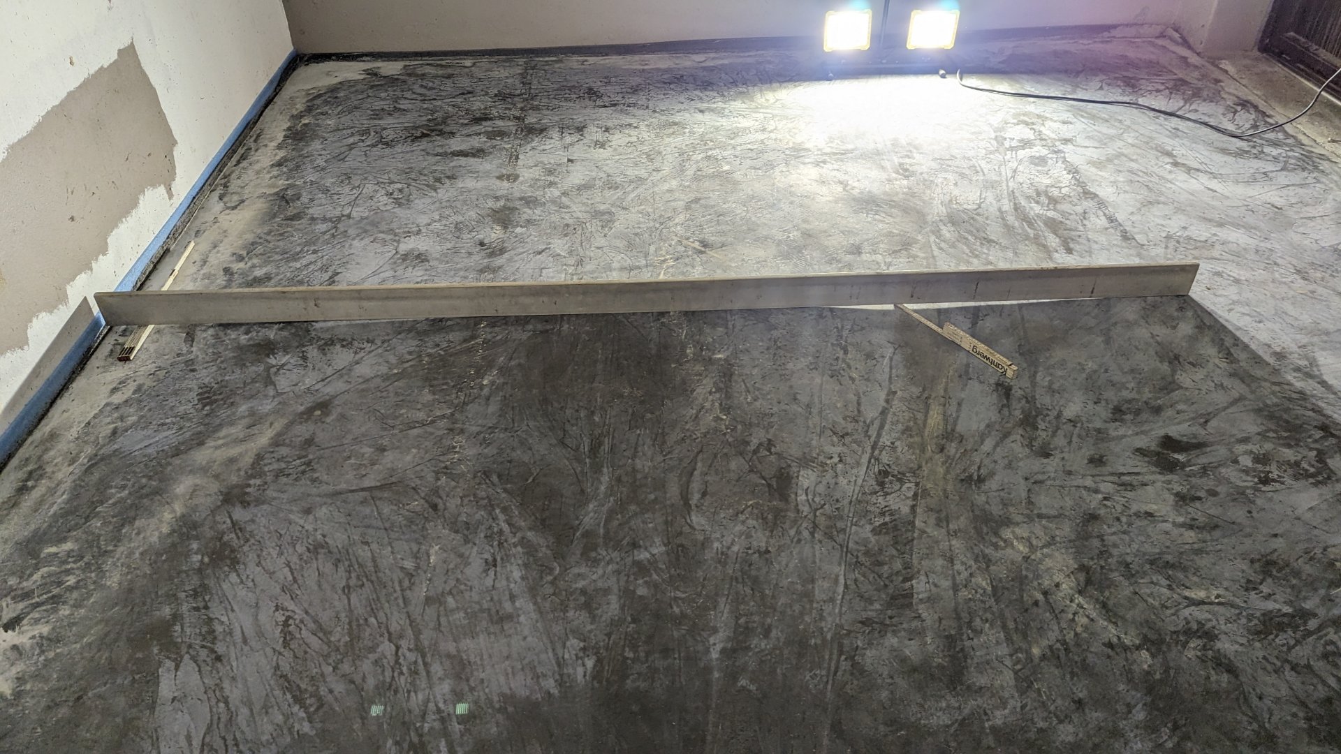

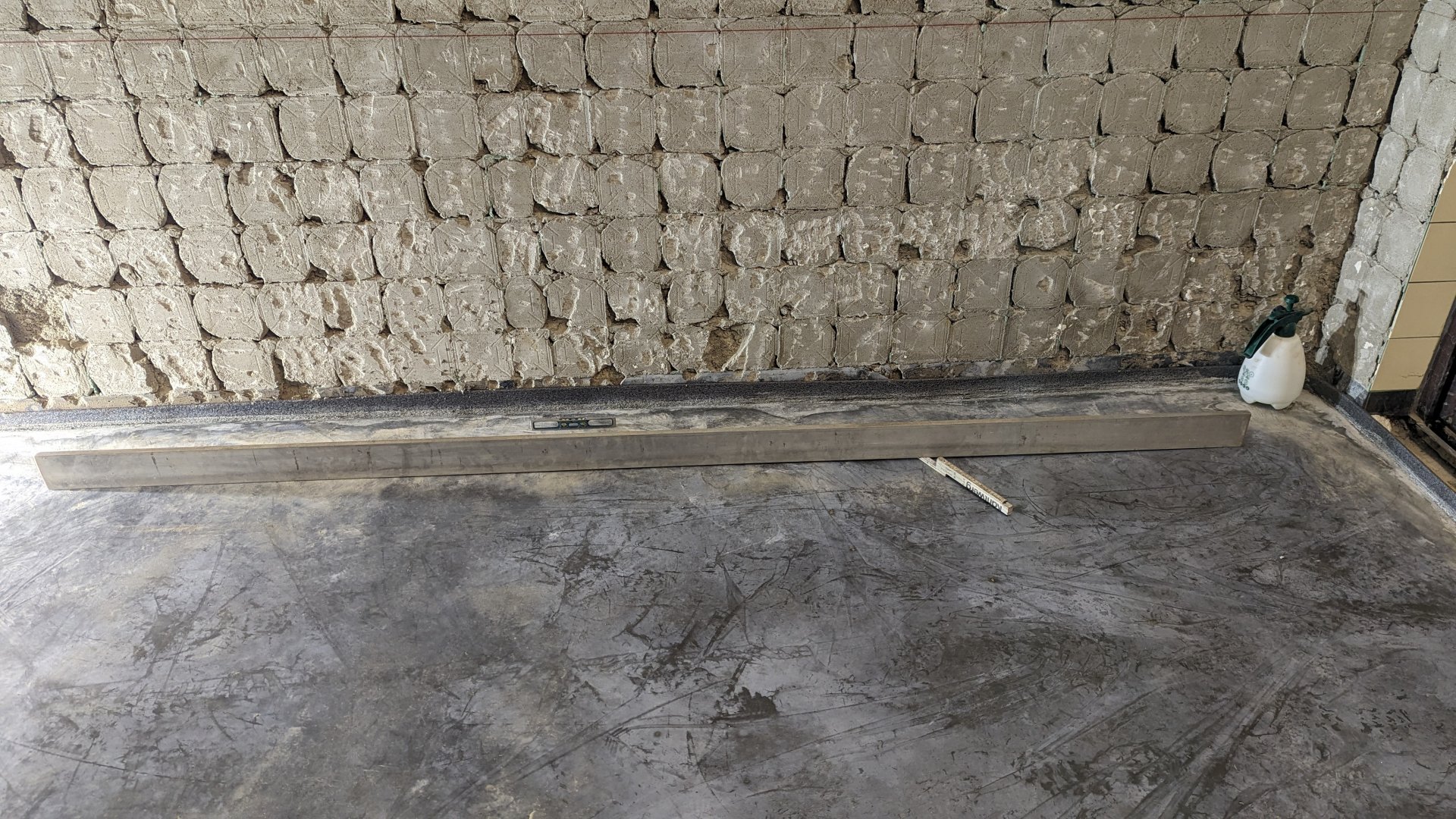

    Ich habe mir eine flügelglättet Bodenplatte nach DIN 18202 Tabelle 3 Zeile 3 einbauen lassen.
    Nun die Frage, sind meine Vorstellungen falsch, oder sollte ich mit dem ausführenden Unternehmen sprechen.
    Bei einer 3Meter Setzlatte, habe ich mehr als 1,4mm unterschied. Beim laufen merkt man auch die Höhenunterschiede (wie wenn man schwankt).
    Mit der 1Meter Wasserwaage sind es aber eigentlich nie mehr als 4mm.
    Misst man direkt bis zum Rand (wurde in bestehendes Gebäude eingebaut) oder nur ab ca. 10cm Abstand?
    Kann man die raue Oberfläche noch bissl abschleifen, oder "läuft sich das raus"?
    Grüße Andreas

    Meinst Du 14mm bei 3m? Das wären ja dann 6mm zu viel.
    Für die Messungen muss man ca. 10cm vom Rand wegbleiben.

    das ist doch ein Estrich, oder?

    Nur mal für mich, wozu ist der "Industrieboden" im Wohnhaus gut?
    Und zum Rest, das ist jetzt erst einmal wie es ist, "herauslaufen" tut sich da jedenfalls sicher nichts mehr... Da kannst dir eigentlich nur noch Gedanken über die "Sanierung" machen...
    Man kann der Firma die das gemacht hat auch irgendwie nicht helfen... Wenn man da so kleinflächig macht wie da, dann sind da erhebliche Abweichungen in der Ebenheit fast gar zu erwarten, wenn man da die Ebenheit nach DIN 18202 vereinbart, dann hat man mE irgendwas nicht verstanden...

    Sieht nach Garage aus, oder irre ich mich?
    Vielleicht erklärt der TE ja erstmal ein bissl mehr was das für ein Raum ist und welche Nutzung vorgesehen ist und welche Bearbeitung (Beläge/Beschichtungen) für den Boden weiter vorgesehen ist.

    Die ist doch immer automatisch vereinbart.
    Man kann den Mangel anzeigen und dann abwarten welche Lösungsvorschläge da kommen.
    Man könnte z.B. einen Spachtel aufbringen, z.B. Megaplan.

    Die ist vereinbart wenn man nichts anderes explizit vereinbart... Als Handwerker hätte ich die DIN in dem Fall wohl explizit ausgeschlossen mit dem Hinweis, dass die kleinflächige Flügelglättung innerhalb geschlossener Räume diesbezüglich kein sicheres Arbeitsergebnis zulässt. Das dann noch fett gedruckt und auch nochmal mit zusätzlichem mündlichen Hinweis. Ein zusätzlicher Satz in der LV-Position und der freundliche Hinweis bereits beim Angebotstermin, mehr ist das nicht...
    Diese DIN kann nur dann als Planungsgrundlage herangezogen werden, wenn das was da steht auch wirklich machbar ist, ansonsten muss man den Leuten mitteilen, dass das halt nicht so machbar sein wird. Ob es unbedingt so schief und krumm sein muss wie auf den Bildern weiß ich auch nicht, aber zumindest geringe Toleranzüberschreitungen halte ich bei sowas für praktisch fast unvermeidlich.
    In der Situation in der ein Planer das so ausschreibt müsste der Handwerker mE Bedenken anmelden...
    Wie auch immer, es ist ja egal, weil wenn die Firma da keinerlei Hinweise dazu macht und auch nichts anderes vereinbart, dann ist es halt trotzdem geschuldet.

    Wie auch immer, die DIN 18202 als anerkannte Regel der Technik gilt zunächst.
    Außerdem wird Zementestrich doch sowieso flügelgeglättet.
    Der Mangel hier ist ganz eindeutig.
    Jeder Estrichleger, der die DIN 18202 im Angebot ausschließt bekommt mit Sicherheit den Auftrag nicht.

    Ich sehe da Randdämmstreifen und es ist innen, daher bin ich von Estrich ausgegangen.

    es ist ein Nebengebäude, das zur Hobbywerkstatt umgebaut wird. Die alte Betonbodenplatte war nicht durchgängig, rissig und aufgrund der vorigen Nutzung abschüssig. Daher einmal alles neu und ohne Unebenheiten. Zusätzlich kam noch eine BKA rein.
    Ein weiterer Bodenaufbau/Belag ist auch nicht angedacht.
    Grüße Andreas
  14. #14 Fabian Weber, 21.12.2023
    16.569
    6.611
    Dann Mangelanzeige und die Mangelbeseitigung durch Spachtel, z.B. Megaplan auch gleich vorschlagen. Alternativ ganze Fläche schleifen.
