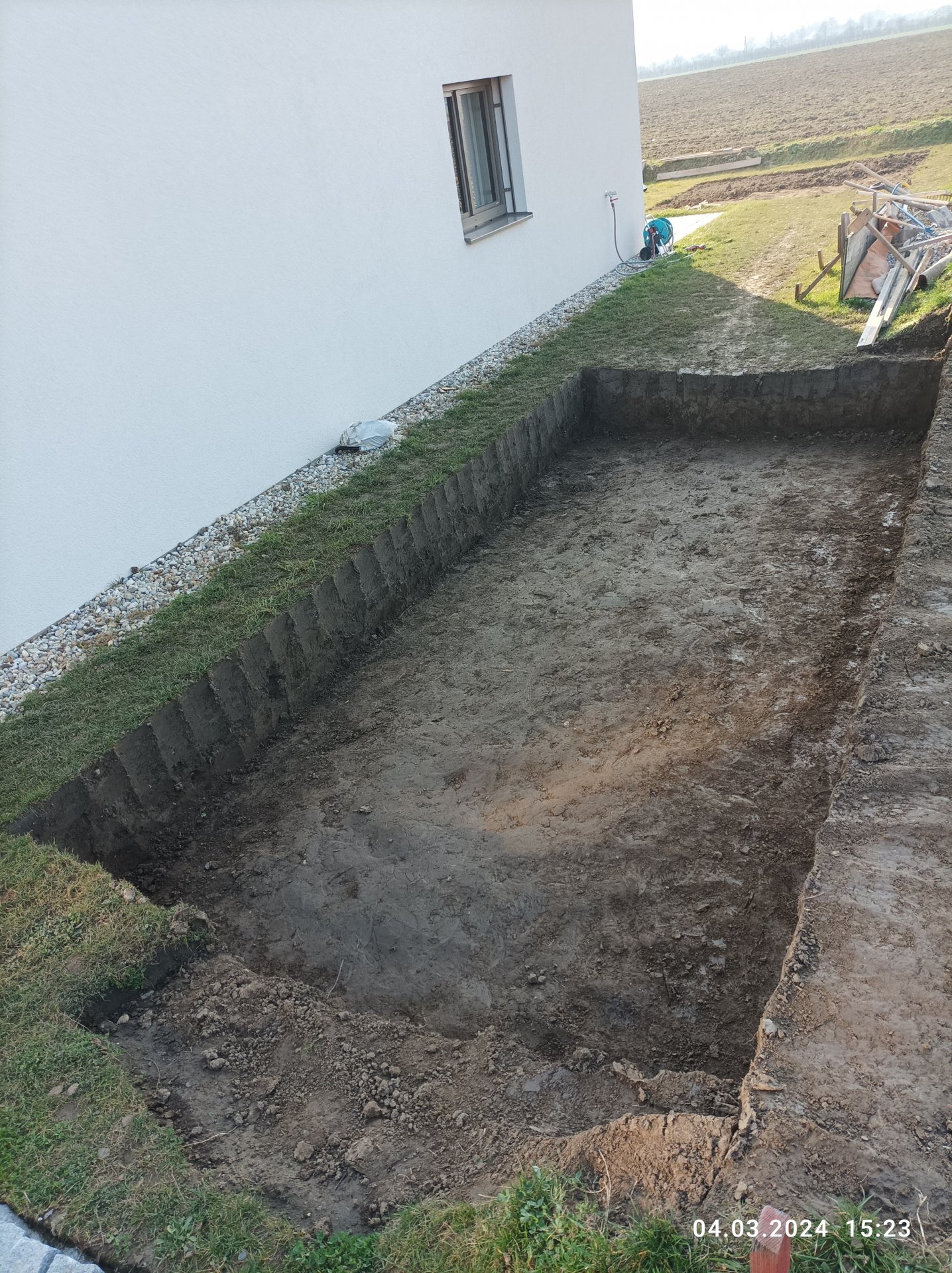

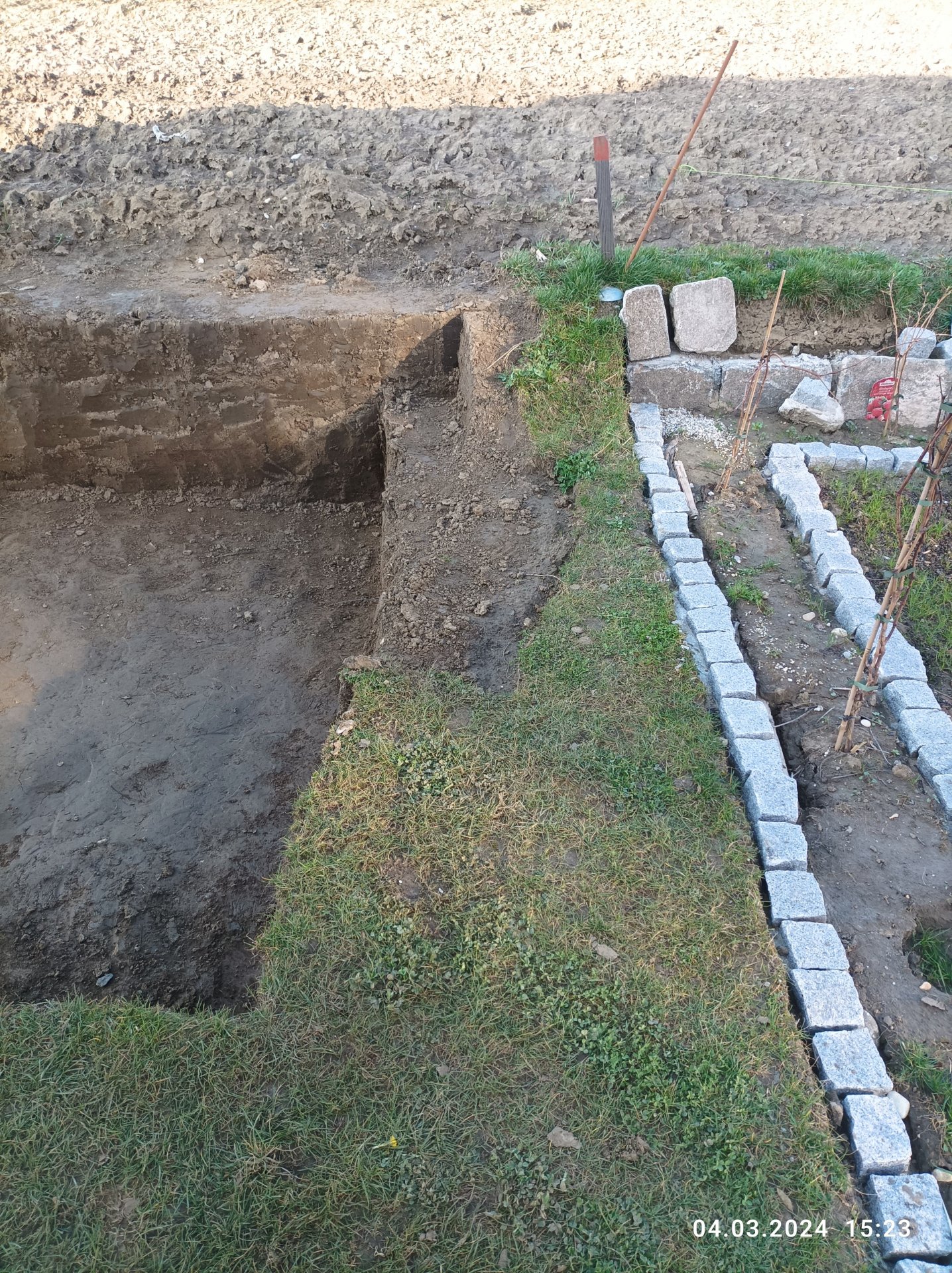

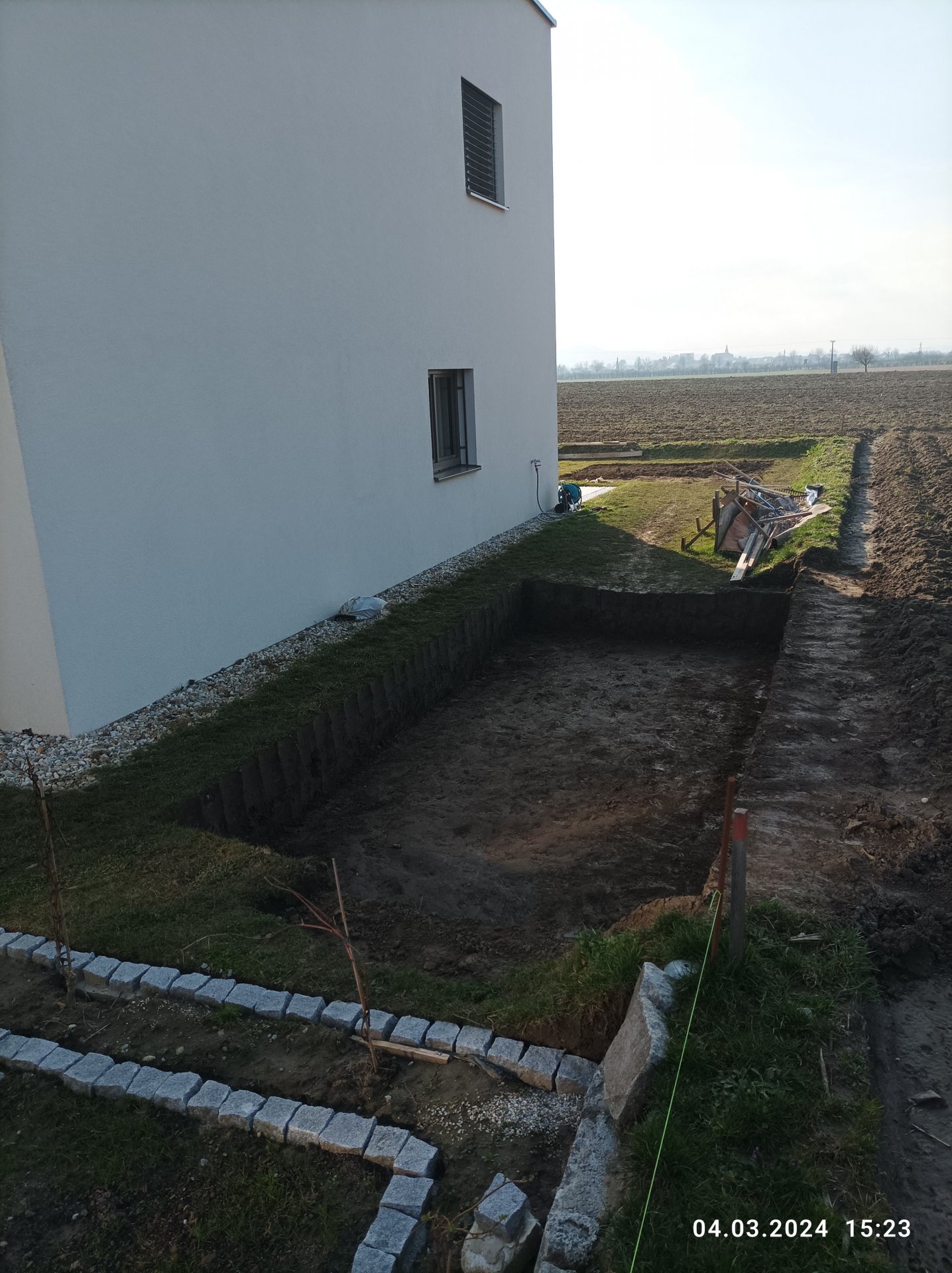

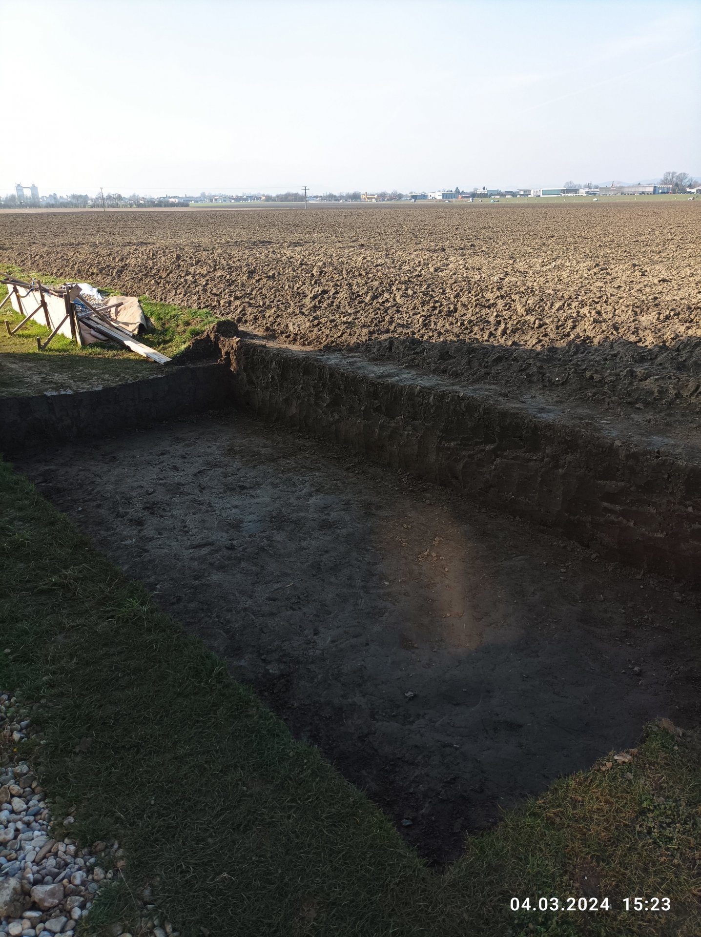

    Hallo Leute!

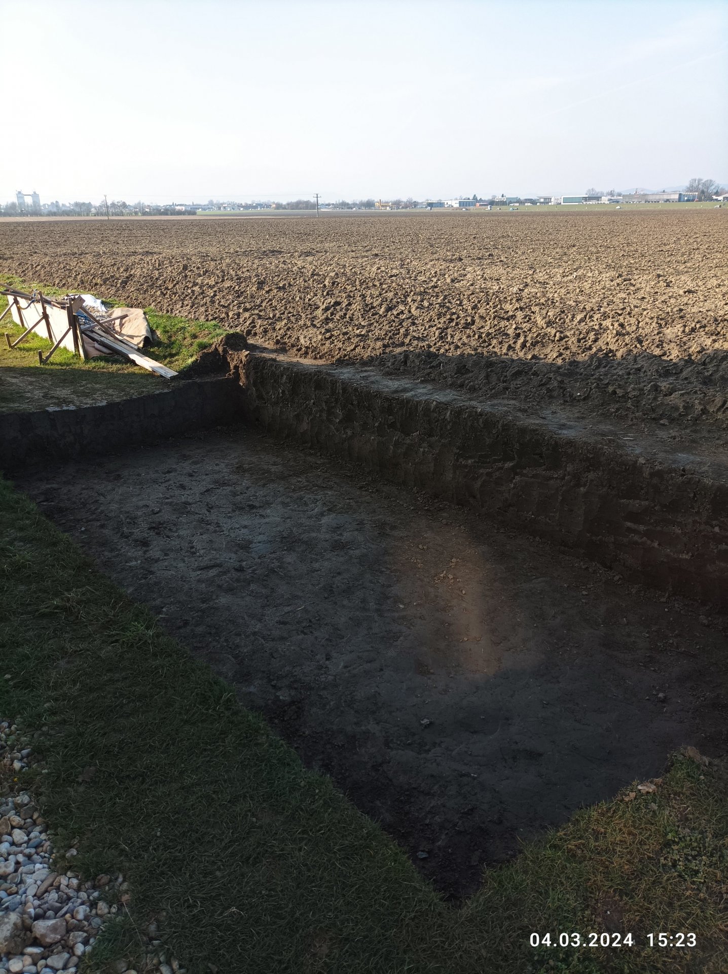

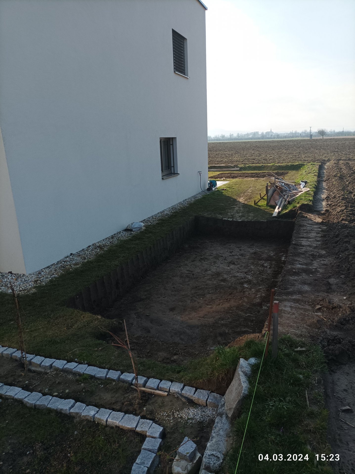

    Ich hab vor eine Fundamentplatte mit
    5,5x2,5x0,2 m zu betonieren.Aufbau wäre 40 cm 0-32 Bruchschotter verdichtet,Folie dazwischen und 20 cm Beton so würde ich mit der Platte 10 cm über den Rasen sein.Das Gerätehäuschen wird aus 17er oder 20er Ziegel mit den Aussenmassen: Länge 5,4m,breite 2,4m,höhe ca 2,6 m auf 2,4m(Pultdach)errichtet.
    Auf der hinteren Böschungsseite würde ich 50cm in die Höhe gleich nass in nass mitschalen.Ach ja ich habe schweren festen Lehmboden.
    Welche und wieviel Baustahlmatten würdet
    Ihr für den Boden bzw für die 50 cm hohe und 5,4m lange Seite nehmen?
    Ich danke euch !Lg Reini

    2x Q188 und am Rand geführt 2 oder 3 Stäbe umlaufend ,
    Das funktioniert nicht , hier musst neu schalen , Anschlusseisen und dann nimm die gleiche Matte auch 2x ( oberer Abschluss auch paar Zulagen)

    Hallo,ich danke dir für die Antwort!
    Solte praktisch das Anschlusseisen vom Boden schon mitbetoniert sein oder könnte ich dies nachträglich
    bohren und lose einsetzten?Danke für dein geteiltes Wissen!
    LG Reinhard
  4. SIL
    10.845
    4.196
    Ja , entweder biegst die Matte oder Stäbe oder bestellst halt Winkel mit.
    Nein , unnötiger Aufwand und eine vernünftige Verankerung oder Übergreifend bekommst nicht hin , außer mit Sonderanschluss ( viel zu teuer).

    Das it’s meiner Meinung nach der totale Overkill.
    Ich würde rundherum Streifenfundamente machen und im Häuschen einfach pflastern. Dann kannst Du Deine 50cm Aufkantung auch gleich mitschalen.
    So eine es jetzt geplant ist, ist die Bodenplatte ja auch nicht frostfrei gegründet.
