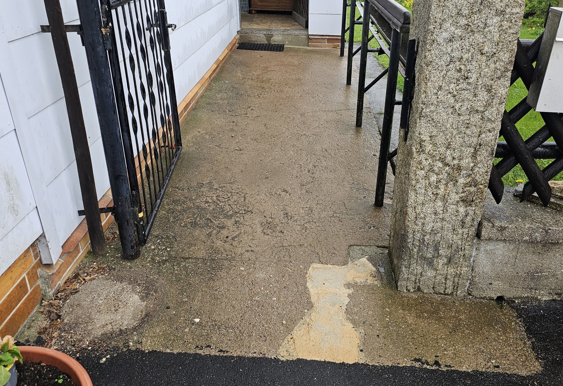

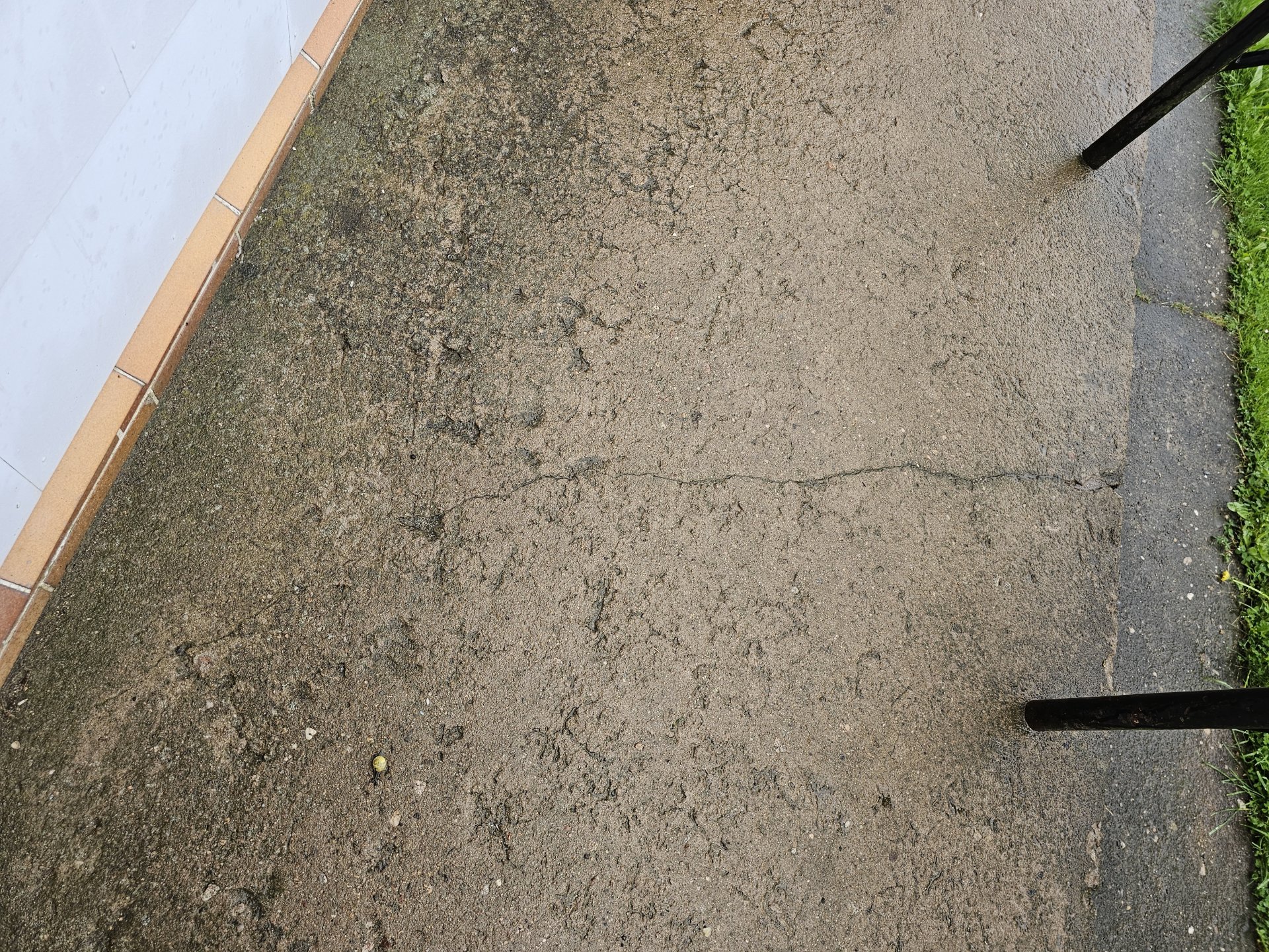

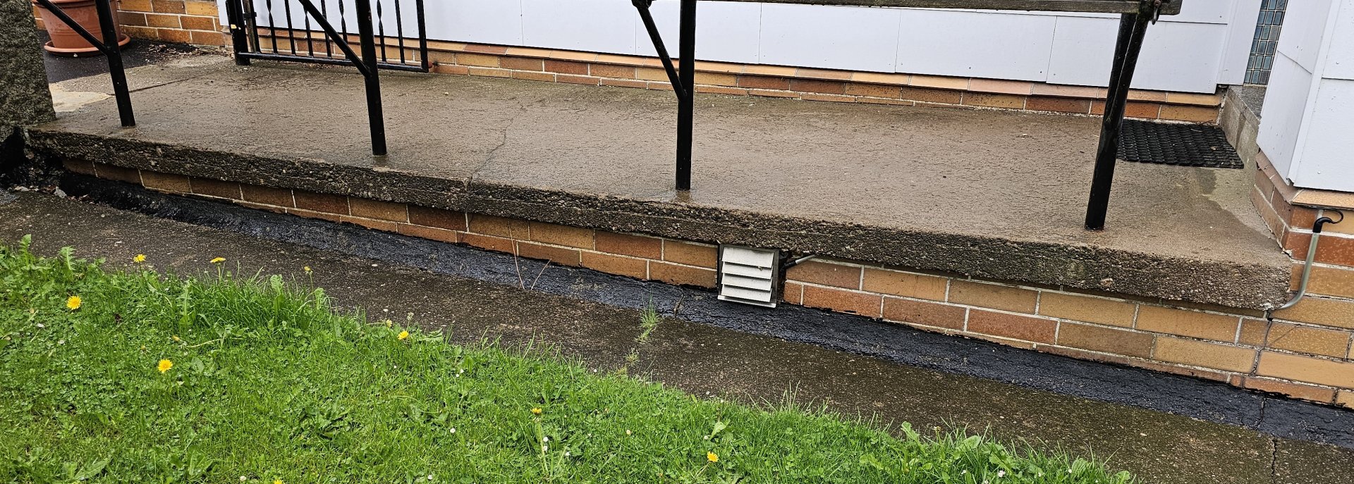

    vor unserem Eingang ist eine ältere Betonplatte (ca. 8 m²).
    Diese bekommt nun Risse durch welche Wasser in den Boden sickern kann. Dadurch sind im anschließenden Zimmer feuchte Stellen zu sehen.
    Das Haus ist schon älteres Baujahr und nicht unterkellert. Die Mauern sind aus Feldstein und Granit. Ob unter der Betonplatte eine Abdichtung erfolgte, weiß ich leider nicht. Eine Drainage wurde aber höchstwahrscheinlich nicht verlegt.
    Am Eingang beginnt eine Teerfläche.
    Habe nun schon selber etwas im Internet gesucht wie ich diese Betonplatte am besten Dicht bekommen und auch etwas schöner machen könnte.
    Dabei bin ich auf Steinteppiche gestoßen (mit Epoxyd), welche auch für den Außenbereich geeignet und auch frostsicher sein sollen. Hier ist aber das Problem, dass diese anscheinend auch nicht Wasserdicht sind und Wasser durchlassen und somit trotzdem wieder Wasser durch die Bodenplatte sickern würde.
    Dann habe ich noch eine Sanierungsmöglichkeit gefunden, bei welcher auf die Bodenplatte (im Beispiel eine Terasse) vorerst ein Flüssigkunststoff aufgebracht und ein Flies (Glasfaser?) eingelegt wird. Dies kann auch von der Bodenplatte aus an den Sockel nach oben ein Stück aufgebracht werden, damit auch am Übergang von Bodenplatte-Hauswand der Riss geschlossen wird. Auf diese Schickt wird dann erst der Steiniteppich aufgebracht.
    Könne ich das bei mir auch so machen und wäre dies eine Lösung für mein Problem?
    Müsste ich hier vorher die zwei größeren Risse z.B. mit Epoxy schließen?
    Welche Möglichkeit hätte ich noch?
    Die Platte weg reißen, möchte ich nur als allerletzte Möglichkeit machen.
    Vielen Dank
    Grüße
    Bertlar

    Mit einem vernünftigem Flüssigkunststoff ( Enkopur) abdichten und dann eine Nutzschicht (Enketop + Farbchips)) aufbringen. Ist halt nicht ganz günstig, aber mit am wenigsten Aufwand verbunden und funktioniert perfekt.

    Vielen Dank für den Tipp mit Enkopur. Habe es mir mal angesehen.
    Teuer ist es schon. Gibt es vergleichbare günstigere?
    Falls doch das Enkopur.
    Wie kann man den den Übergang von Enkopur auf die Teerstraße (siehe Bild) dicht bekommen?
    Habe gelesen, dass auf Enkopur auch Steinplatten als Deckschicht verlegt werden können. Dies hätte meiner Meinung nach den Vorteil, dass das Enkopur mal ausgebessert werden könnte, wenn dies evlt. einen Riss bekommt.
    Wäre dies deshalb die evlt. bessere Lösung?
    Müsste ich den Riß vorher z.B. mit Epoxydharz schließen?
    Ein Anruf bei Enkopur hat mich leider nicht so recht weitergebracht, weil diese auf die Fachfirmen verweisen.
    Ist es wirklich so schwierig das Enkopur fehlerfrei aufzubringen? Habe nicht unbedingt "zwei linke Hände".

    Gute Flüssigkunststoffe kosten einfach Geld. Die Baumarktware die viel günstiger ist kannst du vergessen, die taugen nichts.
    Du kannst mit Enkopur auf Asphalt abdichten, aber du brauchst dafür einen speziellen Haftgrund. Enkopur gibt es auch in schwarz, by the way.
    Risse und Unebenheiten kannst du mit normalen Mörtel oder Reparaturmörtel ausbessern. Bei Flüssigkunststoffen ist es immer wichtig einen ebenen Untergrund zu haben. Je glatter, desto leichter tut man sich. Du kannst wie bei jeder Abdichtungsart irgendwelche Platten oder Fliesen darüber bauen. Solltest du Mörtel auf Enkopur verwenden muss eine Trennschicht eingebaut werden, da Mörtel alkalisch ist. Aber Platten fallen bei dir eh flach, oder baust du deine Gartentür ab?
    Abdichtungen herzustellen ist nichts für Amateure. Das erfordert Erfahrung. Du hast verschiedene Untergründe, die eine Vorbehandlung benötigen und dann brauchst du 3 verschiedene Haftgründe, für Asphalt, Beton und Klinker. Machbar ist das aber schon.
