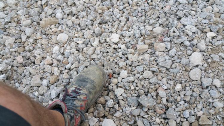

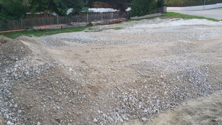

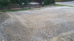

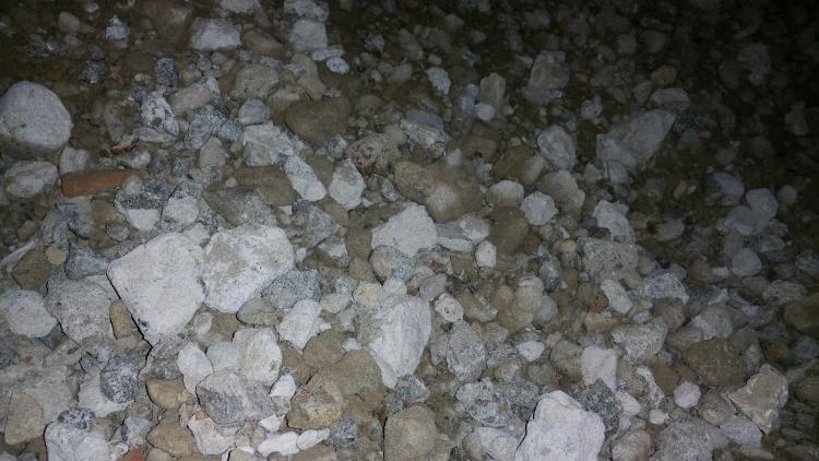

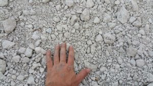

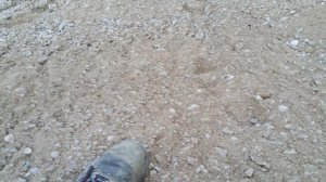

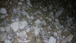

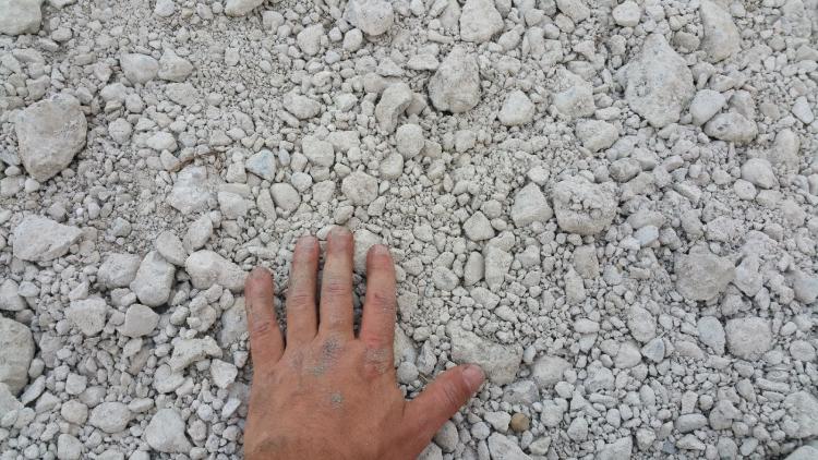

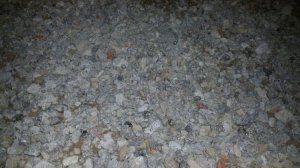

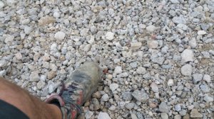

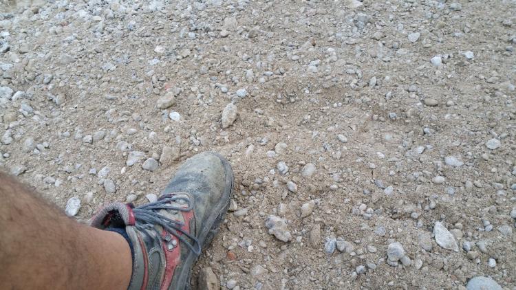

    wir lassen gerade unsere Hofeinfahrt herrichten. Dazu haben wir 60cm auskoffern lassen und dann sollte 40cm grober Betonrecycling 0/56 oder noch gröber und darauf 10cm feineres Beton-RC 0/36 drauf.
    Insgesamt benötigen wir wohl so an die 60m³. Wir haben am ersten Tag eine fuhre grobes Material erhalten. Das Material ist grau/weiß. Siehe Fotos:

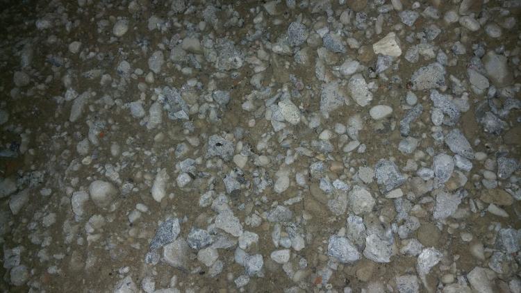

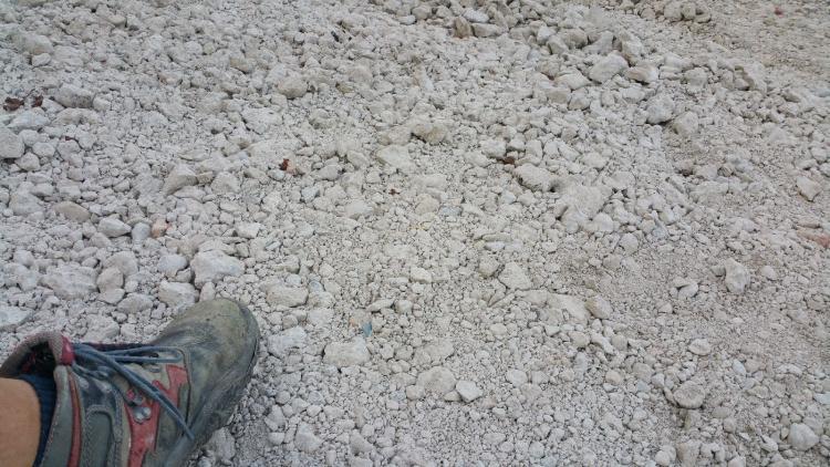

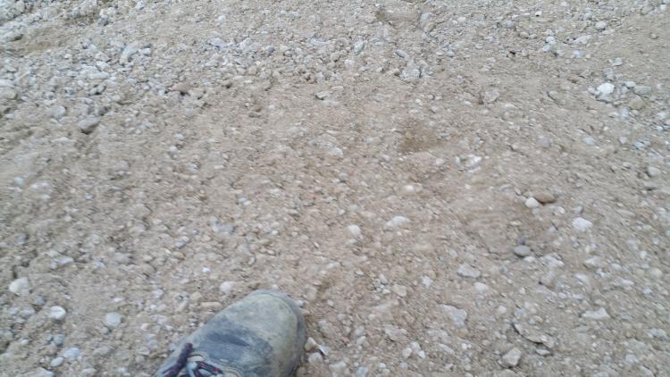

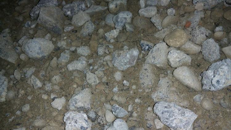

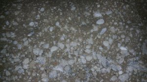

    Heute kam dann eine Fuhre 0/36, weil der Lieferant zur Zeit nichts anderes da hat. Die restlichen Fuhren werden das selbe Material. Die Feinanteile im neuen Beton-RC sehen bräunlich aus. Anscheinend viel Sand mit dabei? Siehe Fotos:
    20170830_191654.jpg 20170830_191701.jpg 20170830_191710.jpg 20170830_191729.jpg
    Nun die Fragen:
    Kann man das feinere Material genauso gut verdichten wie das grobe? Wird das auch so fest?
    Warum ist das neue Material braun und nicht weiß/grau? Gibts auch Betonrecycling, der aus Beton-Steinen und Sand gemischt wird? Ist das besser/schlechter/egal?
  2. #2 petra345, 30.08.2017
    5.252
    1.028
    So was wird heute entsprechend der Anzahl der Achslasten und dem Klima berechnet.
    Es kann aber sein, daß da etwas ähnliches herausgekommen wäre.
    Das Material sieht mir nicht nach Betonrecycling sondern nach neuem Material aus einer Grube aus.
    Auf jeden Fall, kann man beim Recycling das Ausgangsmaterial nicht nach Farben sortieren.
    Wenn es richtig verdichtet wird, also in kleinen Lagen von 30 cm, wird das bestimmt ausreichend fest.
    Wenn es ein reiner runder Kies ist, kann es nicht verdichtet werden. Der runde Kies rollt weg.
  3. #3 Bib007, 30.08.2017
    Bib007
    Bib007
    06.09.2007
    521
    Angestellter

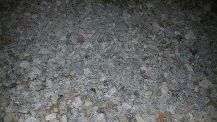

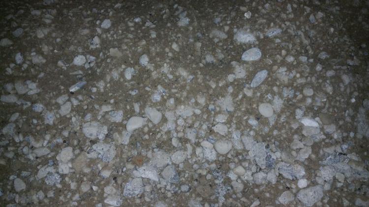

    Das neue Material ist schon kantig. Man sieht, dass es kleine Betonbrocken sind. Rundes Material ist nur sehr wenig dabei. Und hin und wieder kommt mal ein Ziegel-Stück zum Vorschein, aber das wird man wohl nie 100% in Beton-RC vermeiden können, denke ich?
    Reiner runder Kies ist Leerkies oder? Also nur Steine 16/32 ohne Feinanteil zum Beispiel? Das kenn ich, sowas ist es nicht. Auch Wandkies kenne ich, sowas ist es auch nicht. Die bei diesem RC enthaltenen Steine sind definitiv Beton-Bruch.

    Hier noch ein paar Nahaufnahmen:
    20170830_221735.jpg 20170830_221806.jpg 20170830_221815.jpg 20170830_221831.jpg 20170830_221842.jpg
