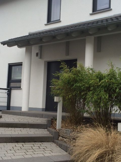

    ich möchte mir ein Vordach bauen für meinen Hauseingang.
    Dieser wird ca. 3m breit und soll nach vorne 2,5m lang werden.
    Jedenfalls brauche ich auf meiner Betontreppe 2 Pfosten.
    Ers wollte ich Holzpfosten machen, dann hatte ich eine Idee aus VA rohre.
    NUn habe ich gesehen das jemand sich Betonpfosten hingestellt hat siehe Foto.
    Kann mir jemand einen Tipp geben wo ich solche Teile herbekomme?
    Oder kann ich die selbst mir machen, bin eigentlich Handwerklich nicht unbegabt.
    2,2m hoch 20-25cm d.

    Selber machen heißt:
    - Planung
    - Statik
    - Bewehrungsplan mit Wendelbewehrung
    - ggf. Einspannfundamente herstellen
    - beschichtete Pappschalungen aufbauen und ausrichten
    - Standsicher Abstützungen der Schalung herstellen
    - Bewehrungskorb mit (später nicht sichtbaren) Abstandhaltern in Schalung einbringen
    - Transportbeton passender Expositionsklasse und Konsistenz einfüllen
    - Einbringen und Verdichten, so dass die gewünschte SBK entsteht
    - Oberflächen nachbehandeln
    und das bei feingliedrigen runden Bauteilen in Sichtbetonqualität?
    Sicher dass Du das selber machen möchtest?
    Alternativ: im Fertigteilwerk kaufen, ggf. mit Fundament gleich 'dran und das ganze mit Autokran aufstellen lassen.

    Was sagt denn der Statiker? Ist Deine Betontreppe, auf welche Du die Säulen/Dachlasten abtragen willst dafür überhaupt geeignet?

    Ich bin mir nicht sicher, ob sich der TE darüber im Klaren ist, was passieren kann, wenn so eine Säule (grob geschätzt 200kg) umfällt.
    Dann das Gewicht auf einer Fläche von vielleicht 0,04m², zzgl. evtl. noch Last von oben, das könnte für seine "Treppe" auch ganz lustig werden.
    Kurzum, ich kann Deiner Liste nur beipflichten, so kenne ich das auch. Fertige Säulen kaufen, und über viele (hundert?) Kilometer transportieren, so ein Teil kann man ja nicht in einen Briefumschlag stecken und per Post verschicken, dürfte jeglichen Kostenrahmen sprengen.

    Die (Beton)Stützen sind ja nur ein Teil des Vordachs. Es muss doch die ganze Konstruktion geplant werden; einschl. Befestigung an der Fassade. 2,50m Tiefe ist ja schon was. Das Vordach auf dem Bild ist nicht 2,50m tief; das ist weniger nach Augenmaß.
    Also hier gehört jemand zur Planung beauftragt; und wenn dieser dann eine schöne Konstruktion mit Betonstützen fachgerecht geplant hat, kann man sich immer noch überlegen wo man sowas dann herbekommt. (Okay, im Idealfall natürlich von einer Baufirma fertig montiert.)

    Holzpfosten, dann mit KG-Rohr verkleiden, deren Oberfläche entsprechend behandeln und beschichten, dann ist die Optik wie gewünscht...Achtung, Ausführung nicht für Schildbürger geeignet!
    Allerdings, so wie auf dem Bild finde ich es auch nicht gerade schön, einfach so stumpf den Tragbalken auf die Säulen gelegt! Könnte mir sogar denken, dass es sich genau um so eine Konstruktion handelt wie von mir angesprochen.

    Oder eine alte Betonlaterne irgendwo auftreiben und zurecht schneiden, die fehlende Optik ergänzt man mit einer Putzschicht....
