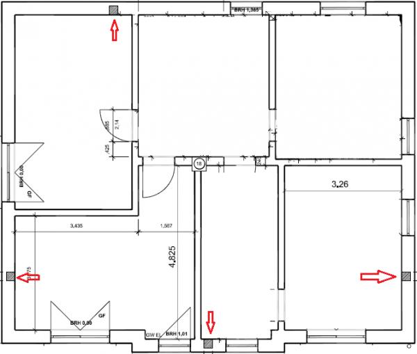

    in unserem Werkplan ist mir aufgefallen, dass unser Planer im Obergeschoss unseres Hauses in jeder Außenwand jeweils eine 24x24cm große Betonstütze eingezeichnet hat. Die Wände bestehen aus 365mm starken Poroton T10 Ziegeln. Die Pfosten stehen irgendwo mitten in der Wand (innen angeschlagen) und nicht an den Hausecken.
    Auf Rückfrage beim Architekten hat mir dieser mitgeteilt, dass die Stützen nicht aus statischen Gründen verbaut würden, sondern als Absicherung vor Haarrissbildung im Putz.
    Das kommt mir etwas suspekt vor bzw. habe ich noch nie gesehen oder gehört, dass in einem Ziegelbau solche Betonpfeiler eingezogen wurden, um Haarrisse zu verhindern. Als Außenputz haben wir einen Faserleichtputz und als Innenputz einen Zementputz.
    Was sagen die Bauexperten dazu? Unser Haus besteht aus Keller, EG, OG (als Vollgeschoss) und einem Satteldach. Die Stützen wurden jedoch nur im OG eingeplant. Im EG gibt es keine Betonstützen. Ebenso wenig in der gemauerten Garage (24er Hochlochziegel).
    Laut Architekt könnten die Stützen auf Wunsch auch weg gelassen werden. Mich würde so etwas stören, da man in Sachen Elektroinstallation eingeschränkt ist (Betonstützen könnten/dürften nicht geschlitzt werden. Zudem habe ich Bedenken, dass ich mir durch so etwas tendenziell Probleme bekomme, wegen einem unterschiedlichen Dämmwert/Wärmedurchgang etc.

    Hier mal ein grober Grundriss vom OG (etwas anonymisiert, da ich nicht weiß, ob ich den Plan so veröffentlichen darf).

    Nu wirds noch unsinniger. Mal auf einer langen Wand aussermittig, mal mittig zwischen Fenstern (wo man es statisch noch nachvollziehen könnte), dann wieder anders - oder einfacher - Mit dem Dartpfeil gesetzt.
    Ich kann in diesen Säulen, wenn sie nicht für die Statik gebraucht werden, keinerlei Sinn erkennen.

    Also das würde ich mir von deinem Architekten mal genauer erläutern lassen. Auf die Erklärung bin ich gespannt!! Und vor allem: wenn diese Stützen irgendeinen Sinn machen sollten, warum dan nur im OG und nicht im EG???
    Ich sehe da auch überhaupt keinen Sinn, erst recht nicht bei dieser Aufteilung. Wie Ralf schon sagte: Mit dem Dartpfeil gesetzt?

    Eine Positionierung im Anschlussbereich der Querwände könnte man sich ja vielleicht noch schönreden.... aber so??

    ich finds auch abenteuerlich.
    das schaut mir eher nach altbackenen DD/WS aus,
    mit falscher schraffierung.

    Mich würde der Grundriss EG dazu interessieren, kann der noch eingestellt werden?

    vielleicht könnte auch ein schnitt erhellen?

    @Horch: Frag den Statiker direkt. Ich kann keinen Sinn in diesen Stützen erkennen. Es gibt jede Menge aussteifende Wände (falls die Innenwände nicht GK sind), da richten die Stützen m.E. mehr Schaden als Nutzen an.
