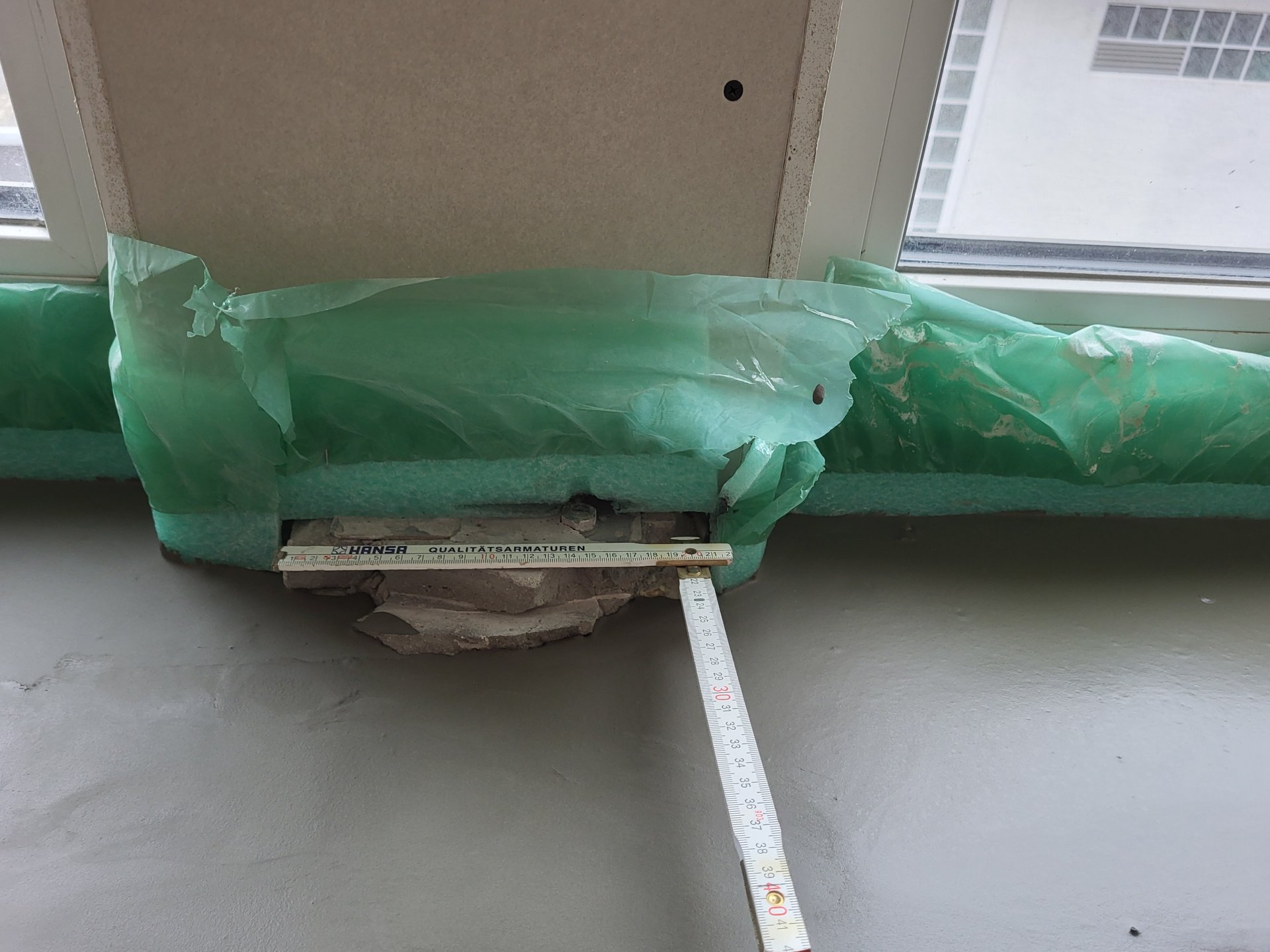

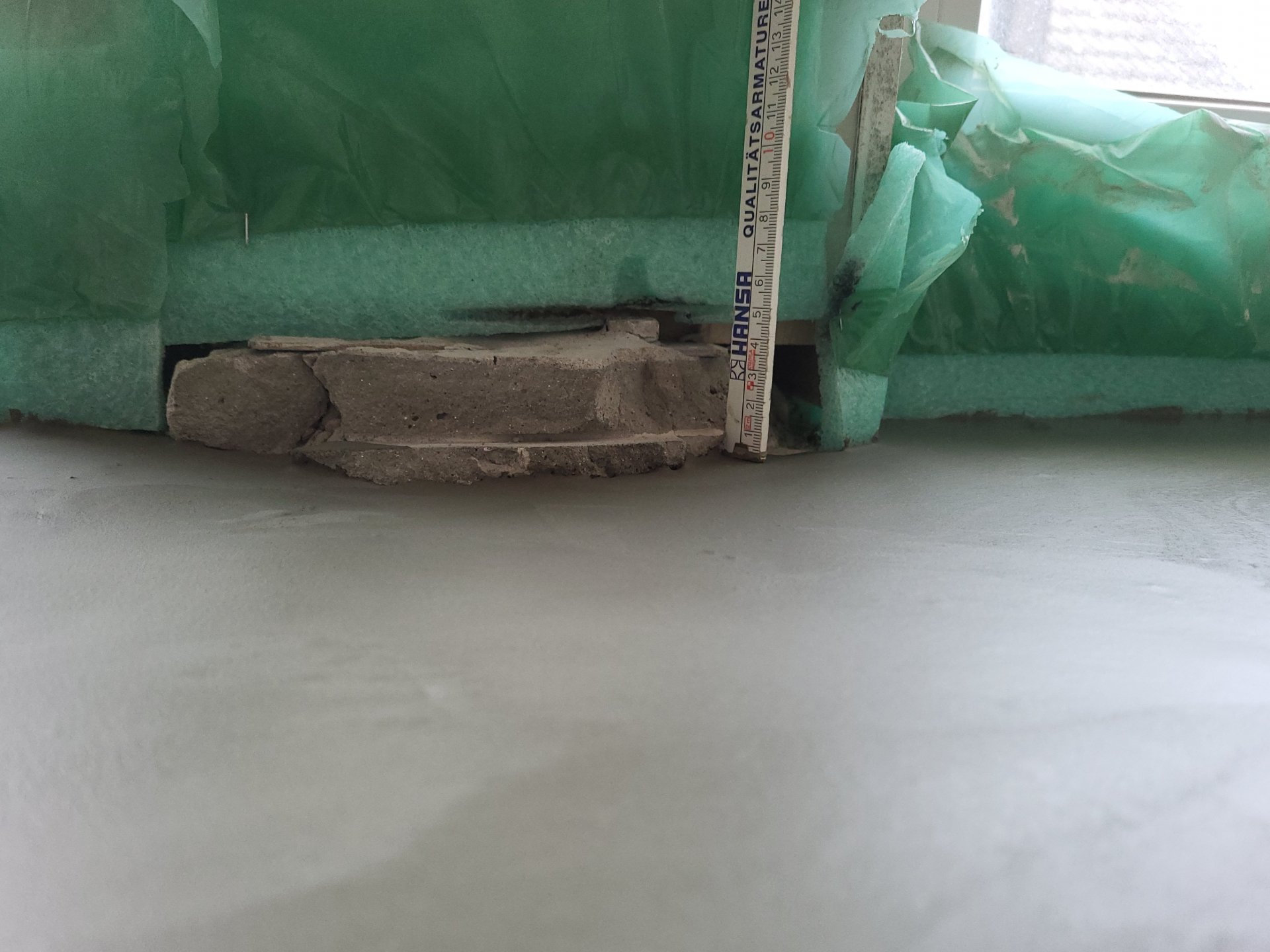

    auf den Bildern ist zu sehen, wie ein Stück Beton sich über den Rohfußboden erhebt und in den Raum ragt. Die Abmaße des Betonstücks sind etwa 20 cm lang, 8cm tief und 4cm hoch.
    Auf den Rohboden kommt eine 10mm Trittschalldämmung, dann CAF von etwa 40mm Höhe und als Oberbelag ist verklebtes Vinyl angedacht.
    Nehmen wir mal an ich kann das Betonstück nicht weiter entfernen und der Estrich kommt drüber.
    Was meint Ihr, wird (im schlimmsten Fall) passieren?

    Werde konkret und sag was los ist. Beton "erhebt sich" nicht. Der liegt da rum und kann weg oder auch nicht, dann gibt es dafür einen Grund.

    Trenn das Stück ab mit Randdämmstreifen und gieß dort den Estrich einzeln drauf.

    In dem Stück Beton sind Balken für die Gaube befestigt. Weiter wegstemmen sollte ich daher wohl vermeiden.
    Der Estrichleger hatte dies allerdings vorgeschlagen.
    Ansonsten, so meinte er, wenn wir da Estrich drüber laufen lassen, würde sich diese Stelle bzw. der Beton früher oder später im Oberbodenbelag (Vinyl) abzeichnen. (Und ja, ich bin der Meinung, er kennt sein Geschäft.)
    Echt? So einfach und ohne negative Folgen?
