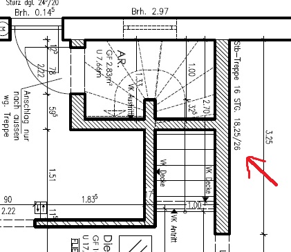

    Hi,
    bei unserem Schlüsselfertigem Haus war im Vertrag die Betontreppe (gegossen) und verfliest mit enthalten
    Aus bestimmten Gründen,
    haben wir uns entschlossen, das Gewerk Fliesenarbeiten aus den BT-Leistugen raus zu nehmen
    Nachdem nun der Estrich gemacht wurde,

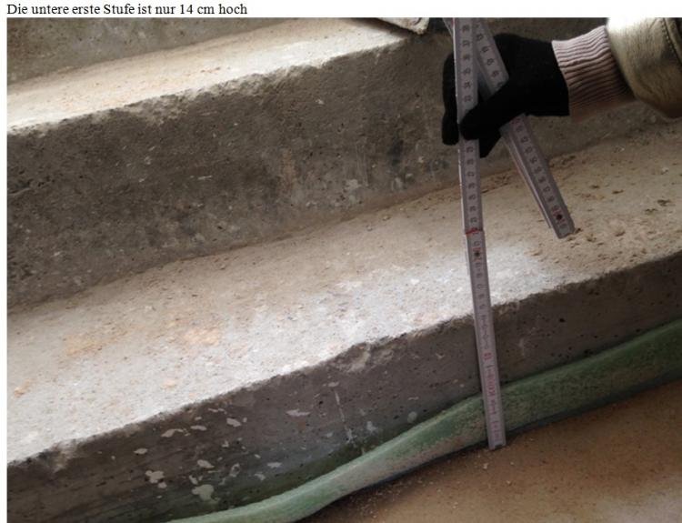

    haben wir festgestellt, dass die Tritthöhe der Stufen, nicht wir auf dem Werkplan angegeben 18 cm sind
    (auf dem Werkplan steht: Stb-Treppe 16 STG. 18,25/26)

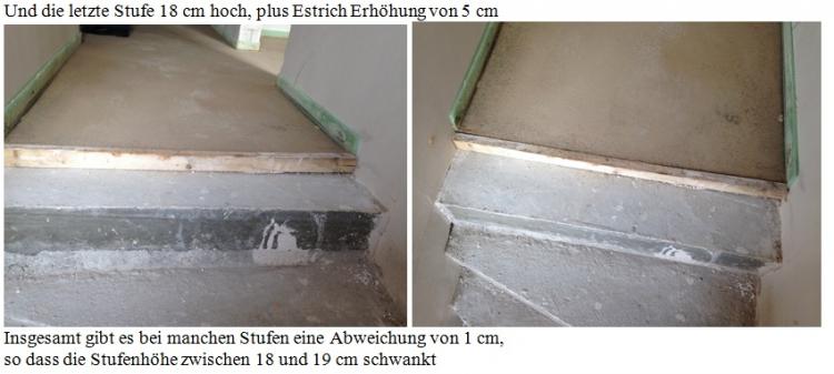

    sondern 1. Stufe ist jetzt nur 14 cm hoch
    und bei der letzten Stufe hat man eine 5 cm Absatz zum Estrich
    folglich muss man nun die gesamte Treppe,
    angefangen bei der ersten Stufe
    Rund 5 cm auffüllen - damit die Stufen für die Fliesenarbeiten geeignet ist

    Tja - einmal wie immer - das Problem Schnittstellenkoordination bei AN-Wechsel!
    Der BT/GÜ hat mit Verfliesung im Dickbett bzw einem Mörtelausgleich geplant, Euer Fliesör hat sich auf eine belegreife Betontreppe eingestellt.

    Doch, die Leistung ist erfüllt. Die Treppe hat das entsprechende Steigungsmaß!
    Es ist halt nur ein Aufbau von 4-5 cm in der Rohtreppe berücksichtigt. Das ist aber, wenn nicht ausdrücklichanderes vereinbart absolut in Orndung!!!
    Du hast also keinen Mangel!!!! Das einzige, was mangelhaft war, ist die Schnittstellenkoordination. Das kann man aber juristisch dem BT/GÜ nicht anlasten!!! Das wird auf Dich zurückfallen!

    mich würde ja mal der Schnitt durchs Treppenhaus interessieren.
    Wenn die Treppe ursprünglich für Fliesenbelag geplant war, hätten die Stufenhöhen
    an den Estrichaufbauten im EG und OG schon so angepasst werden müssen
    das für Fliesen und Kleber ca 2 cm Aufbau gepant wurden.
    So wie das jetzt sich darstellt hätte ja auch sein Fliesenleger mehr Arbeit gehabt.
    Der Unternehmer ,BT sollte also die entsprechenden Stufenhöhen nacharbeiten.
