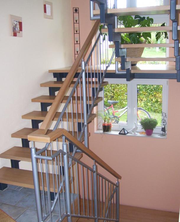

    Wir stehen kurz vor der Treppenentscheidung. Das Einzige, was feststeht, ist, dass es eine U-förmige Podesttreppe wird mit insgesamt 18 Stufen vom EG ins OG.
    Ursprünglich war eine Stahlkonstruktion mit Trittschalldämmung geplant. Sollte so ähnlich wie im folgenden Bild aussehen.
    Die Stahlkonstruktion gefällt uns nicht. Die seitliche Montierung des Geländers sieht nicht schön aus. [O-Ton Projektleiter des Bauträgers: Er hat noch nie eine Treppe ohne seitliche Montierung des Geländers gesehen. :eek:]

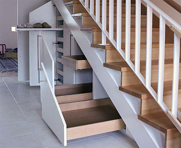

    Unter den Treppenstufen bis zum Podest wollen wir Einbauschränke.

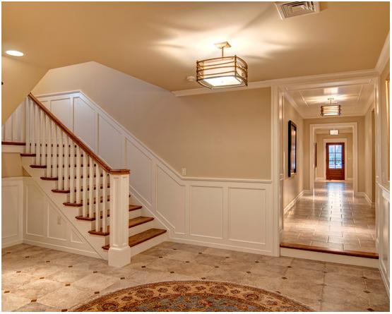

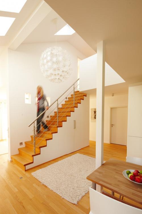

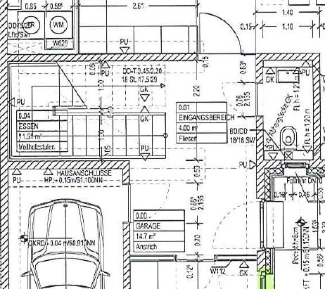

    Würdet ihr die Treppe links oder rechts herum laufen lassen?
    rechts (siehe Plan):
    Vorteil: viel größerer Platz an der Nordwand, der für Jacken und Spiegel genutzt werden kann
    Nachteil: unterer Teil der Treppe ragt mitten in den Flur, die ersten drei Stufen sind ohne Geländer und Wand
    links:
    Vorteil: Treppe schmiegt sich an Nordwand, so dass der oben genannte Nachteil nicht gegeben ist, Jacken "verschwinden" hinter der Südwand der Treppe
    Nachteil: Wir sorgen uns um das optische Erscheinungsbild, da die obersten Treppenstufen in den Raum ragen (auch wenn darunter eine glatte Fläche sein wird und die Deckenhöhe 2,70 m beträgt) - so ähnlich wie im Bild
    Gibt es Nachteil, die wir übersehen haben?
  3. #3 Gast036816, 21.04.2013
    es gibt einen entscheidenden nachteil - deine treppenbeispiele sind schlechte varianten und keine grundlage für eine entscheidung. hier ist dein planer gefordert.

    Zwei Varianten für die Anbringung des Holzgeländers auf der Betontreppe mit Holzstufen:
    a) seitliche Anbringung
    b) Verschraubung, d.h. Gewindestangen durch die Stufen in den Betonlauf montiert
    Weiß jemand, ob die beiden Alternativen preislich ungefähr gleich liegen? Über eure Erfahrungen oder Preisbeispiele würde ich mich freuen.
