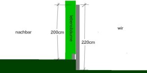

    mich würde Interessieren ob jemand schon Erfahrungen mit einem Betonzaun hat.
    Wir Spielen mit dem Gedanken uns einen Aufzubauen als Grenzzaun zum Nachbarn.
    Interessant wären für mich alle Tips hierzu, also beim Aufbau, Pflege, begrünen usw. .
    Aber auch Erfahrungen z.b. bezüglich dem Schallschutz, was bei uns neben dem
    Sichtschutz, einer der Hauptgründe ist.
    Der Zaun soll eine höhe von ca. 210cm haben und über die ganze Grundstücksgrenze hinweg gehen (ca.20m) , incl. Seiten. Die Schallquelle Sitzt ca. 3-4 Meter vor dem Zaun, wir etwa 3-4 dahinter.

    Die Stärke liegt bei ca.4,5cm der einzelnen Elemente.
    Von seiten der Nachbarn gibt es eine Reihe Lebensbäume, die jedoch keinerlei Schall Schlucken oder nur Minimal.
    Baurechtlich ist es kein Problem (siehe auch hierzu die Skizze), nur ist die Frage die sich mir Stellt, lohnt es den aufwand. Wird es Spürbar leister, so dass ich z.b. nicht jedes einzelne Word Verstehe(n) (muss)...

    Das kann man wirklich kaum beantworten. Theoretisch könnte so eine Wand den Luftschall um ca. 30db dämmen. So weit die Theorie.
    Praktisch kann man das nicht vorhersagen weil es so gut wie unmöglich ist den Ausbreitungsweg des Schalls zu bestimmen. Mal ein Beispiel. Eine Person sitzt in 3m Abstand zur Hecke. Der Kopf befindet sich dann etwa 1,2m oberhalb des Bodens. Bis zur Spitze der Hecke sind es also nur noch 80cm Höhenunterschied. Ein nicht unerheblicher Anteil des Schalls wird also fast schon direkt über die Hecke gehen. Wie laut das ist, das hängt auch davon ab, in welche Richtung die Person spricht.
    Befindest Du Dich nahe an der Betonwand, dann kann die abschirmende Wirkung höher sein als wenn Du in 3m Abstand stehst und der Schall quasi ungebremst in 1-2m höhe über Dich hinweg fegt. Ein Teil des Schalls umgeht quasi die Wand und Du wirst ein Gespräch mit beispielsweise 50dB(A) immer noch mit über 30dB(A) wahrnehmen, obwohl es gem. Wand deutlich unter 20dB(A) liegen müsste.
    Achtung, die Zahlen jetzt bitte nicht auf die Goldwaage legen. Wenn die Nachbarn eine hitzige Debatte über das letzt Fußballspiel führen können die Pegel auch jenseits 60dB(A) liegen, und wenn Schall noch relfektiert wird, dann kann es auch zu einer Verstärkung kommen usw. usw.
    Wie gesagt, das kann man kaum vorhersagen. Sicher ist, die Wand wird die Schalldämmung verbessern. Die Frage ist halt nur, ob die Verbesserung ausreicht um Deinen Bereich gegen Schall abzuschirmen. Ich befürchte, weder die Wandstärke noch die Höhe wird zu einem überzeugenden Ergebnis führen.

    Die Stärke / Masse des Betonzaunes sollte den Schalldruck den ein Gespräch unter Personen erzeugt wird, gut bewältigen. Das ganze ist sehr Steif und neigt nicht zum Schwingen usw., zumindest nicht bei den db's / dem Schalldruck.
    Mit der höhe, könnte es Knapp werden, dass stimmt wohl. Ich Denke das auch der Versatz um ca. 25cm (um den unser Grundstück tiefer liegt) auch zu unseren Gunsten ist.
    Ich kann leider nur keine Greifbare Antwort finden, dass muss nicht aufs db genau sein.
    Mir würde eine aussge wie z.b. : Fenster auf / zu (als unterschied) genügen...
    Kann leider hierzu überhaupt nichts im Netz finden, obwohl es ja tausende dieser Betonzäune in der BRD geben sollte...

    Dsa Problem ist, dass das sehr stark von den örtlichen Verhältnissen abhängt. Auch ein Vergleich mit "Fenster auf, Fenster zu" wird leider nicht funktionieren, unabhängig davon, dass die Betonwand mit Sicherheit nicht den Schalldämmwert eines eingebauten Fensters erreichen wird.
    Ich lehne mich mal ganz weit aus dem Fenster und behaupte, der Unterschied dürfte in etwa so sein wie wenn sich 2 personen unterhalten und der eine dann 10m weit weg läuft.
