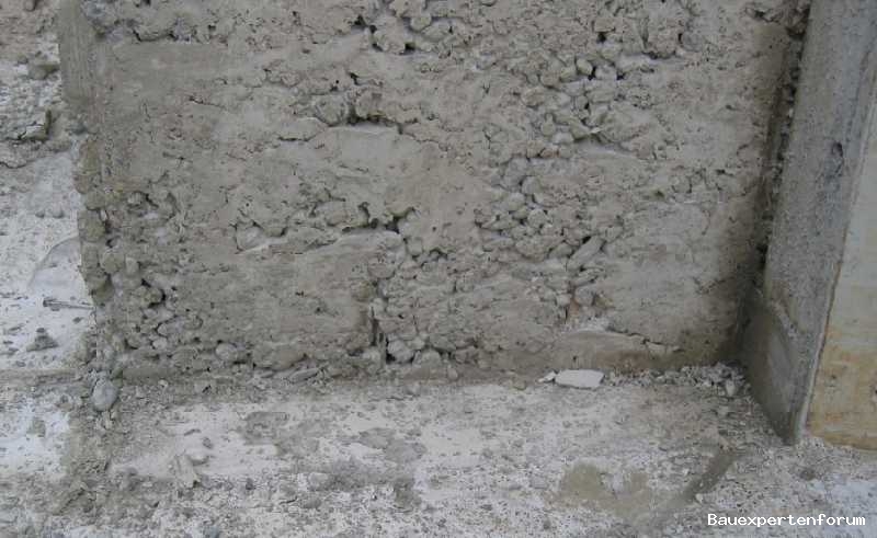

    diese Woche wurden unsere Kellerwände betoniert (wu-Beton) und gestern bereits teilweise wieder ausgeschalt - dabei sind jetzt knapp über der Bodenplatte "unschöne" Stellen sichtbar geworden, an denen einmal sogar die Bewehrung noch sichtbar ist. (siehe Foto)
    Dass das so n.i.O. ist, ist mir als Laie schon klar - daher ist meine Frage, ob das normalerweise "repariert" wird (also in irgendeiner Form verspachtelt) oder ob der Beton an diesem Stellen entfernt und neu gegossen werden muss??

    Naja...sauber verdichtet sieht sicher anders aus! Gerade im kritischen Bereich, der Fuge zwischen Bodenplatte und Außenwand sollte man da schon besonders drauf achten. Andererseits kannman dies natürlich im geschalten ZTustand schjlichtweg nicht erkennen (wegen der Schalung natürlich).
    Was tun? Erst mal wäre sicherzustellen daß die Funktion (wasserdicht!) erfüllt ist. Ansonsten sind solche Nester zu verspachteln. Sollte aber durch das etwas lockere Betongefüge keine Dichtigkeit erzielt werden, so wären undichte Stellen nachträglich zu verpressen.

    ich würde nicht spachteln. noch nicht.
    aber da es ja noch den op, twp, bl und bu gibt, wirds bestimmt noch
    weitere meinungen geben ;)

    Erst einmal sind die loosen Bestandteile des Kiesnestes mit einem leichten Stemmhammer zu entfernen - erst dann ist zu entscheiden, wie die Instandsetzung auszusehen hat oder ob der Abschnitt neu betoniert werden muss. Nicht selten erstreckt sich das Kiesnest über die gesamte Wanddicke, dann wäre ein bloßes Überspachteln bei weitem nicht ausreichend.
