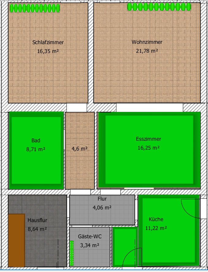

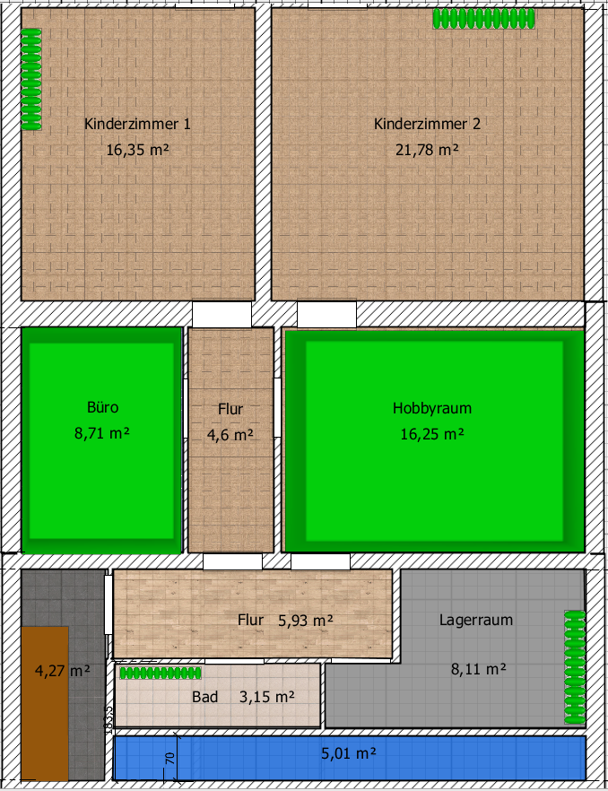

    ich erstelle gerade ein Plan für die Heizung für ein sanierungsbedürftiges Einfamilienhaus und würde hierzu gerne Feedback einholen.
    Meine aktuelle Vorstellung geht von einer gemischten Umsetzung durch Fußbodenheizung und Niedertemperaturheizkörpern aus, aber ich bin mir nicht sicher, ob das so wie geplant praktikabel ist.
    Anbei zwei Grundrisse für EG/OG wo die Fußbodenheizungen als grüne Flächen dargestellt werden und die Heizkörper eben als grüne Heizkörper.
    Der Grund warum mein Plan (siehe Anhänge) entstanden ist, ist, dass das Haus zur Hälfte aus dem Baujahr 1954 ohne Estrich ist und der Anbau aus dem Jahr 1980 mit Estrich und ich gerne für die Räume die im alten Teil des Hauses sind, einen Estrich mit Fußbodenheizung verlegen wollen würde und für die Teile aus dem Jahr 1980 nicht unbedingt den Estrich rausklopfen wollen würde, sondern behalten und dafür großflächige Heizkörper zu installieren.
    Ich gehe aktuell davon aus, dass ich unterschiedliche Vorlauftemperaturen benötige, also z.B. 40 Grad für die FBH und 60 Grad für die Heizkörper. So wie ich es verstanden habe, brauche ich dann pro Stockwerke zwei Heizkreisverteiler, einen für die Räume mit 40 Grad und einen mit z.B. 60 Grad. Und das ganze einmal im EG und einmal im DG.
    Gibt das Sinn, von der Technik aber auch vom preislichen oder kommt das ganze dann doch teurer als nochmal 4 weitere Räume den Estrich rauszuklopfen + FBH + neuen Boden
    Es geht aber nicht nur um die Kosten, etwas höhere Kosten wären i.O. wenn der Aufwand geringer wäre, als nochmal 4 Räume FBH zu legen und Estrich rauszureissen.
    Also ist das etwas wo ein Installateur die Hände über den Kopf zusammenschlägt oder eher abwinkt, da so schon 100 mal gemacht
    Dachgeschoss: Kinderzimmer mit vorhandenem Estrich
    Erdgeschoss: Schlafzimmer und Wohnzimmer mit vorhandenem Estrich

    Sinn gibt es, sich mit einem großen Vorschlaghammer bewaffnet an einem Samstagvormittag hinzustellen und den alten Estrich rauszukloppen. Und dann alles auf FBH umstellen.

    Hey danke für dein Feedback.
    Nehmen wir mal an, wir machen wirklich noch die anderen 4 Räume mit FBH und entfernen tatsächlich den schönen Holzparkettboden + Estrich aus diesen 4 Räumen.
    Wie würdest du in diesem Szenario mit dem Gäste WC im EG umgehen, was so bleiben soll, mit vorhandenem Heizkörper.
    Ausserdem im OG noch der Lagerraum und das Mini-WC. Das sind entweder sehr kleine oder kaum genutzte Raume, wo ich eine FBH scheue.

    Wenn ich mich durchringe FBH zu machen würde ich alle Räume mit machen. Es wird sich in der Effizienz bemerkbar machen zudem muss man nicht mit zwei Verteilern Arbeiten und kann gleich richtig weit runter von der Vorlauftemperatur her.... Die Sauerei hat man nur einmal dann... ist halt schade um die Böden wenn sie schon neu gemacht wurden....

    Ich habe eine sehr ähnliche Konstellation wie du und ärgere mich regelmäßig nicht konsequent auf FBH und neuen Estrich gesetzt zu haben.
    In den Räumen mit Heizkörpern habe ich jetzt Lüfter unter die Heizkörper geklemmt und werde langfristig Wand- und/oder Deckenheizung ergänzen.
    Wenn das Parkett tatsächlich noch zu erhalten lohnt, würde ich zumindest auf Wand und Deckenheizung setzen.

    Warum nicht? Das wäre der sinnvolle Weg. Wenn Du das nicht machst, ärgerst Du dich sehr lange.

    Lagerraum auf jeden Fall mitmachen. Bei dem Gäste/Mini-WC kann ich mir tatsächlich vorstellen, die Räume so zu lassen, wie sie sind und einfach mit in die Heizkreise einbinden. Dann entfällt zwar das "mal eben die Heizung aufdrehen" und die Thermostate sind immer aus, aber bei den kleinen und nur ganz selten genutzten Flächen dürfte das nichts ausmachen.

    Innerhalb der thermischen Hülle, alle Räume, alle machbaren Flächen aktivieren. Also entweder Boden, Decken oder Wände. Bei sehr kleinen Räumen einfach in den Rücklauf eines größeren Kreises einbinden, keinen separaten Kreis ziehen.
    Auch generell keine Thermostate verbauen. Braucht man bei ordentlich geplanter FBH nicht.

    Also wenn das Haus auch anständig gedämmt wird, dann ist es auch möglich die Heizkörper und Fußbodenheizung mit der gleichen Systemtemperatur in einem Heizkreis zu fahren.
    Ansonsten wird im Heizungsraum schon geteilt in zwei Kreise. An dem einen Kreis hängen die Heizkörper und an dem anderen Kreis die Etagenverteiler der Fußbodenheizung.
    Hat der Flur auch Parkett oder könnte der noch für die Fußbodenheizung geopfert werden? Irgendwie müssen die grünen Flächen ja angebunden werden.

    Zuerst Dämmung verbessern und dann die Heizflächen überall mit der gleichen Temperatur zu betreiben macht Sinn,
    da die meisten Heizsysteme bei niedrigen Vorlauftemperaturen effektiver arbeiten.
    Größere Heizkörper können bei entsprechender Audlegung in dem Fall durchaus genügen und FB-Heizungen entbehrlich machen
