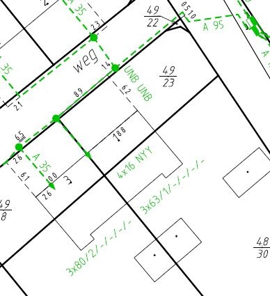

    ich habe aufgrund von Anbaumaßnahmen eine Leitungsauskunft der Stromleitungen bekommen. Nun würde ich gerne folgende Bezeichnungen verstehen, welche nicht in der Legende genannt sind und ich auch nicht gegoogelt bekomme...
    UNB UNB
    A 35
    3x63/1/-/-/-/-
    Danke schonmal und Grüße, Max

    Durch Zufall hat mich ein Kollege aufgeklärt und ich möchte mein Wissen hier gerne teilen:
    UNB UNB: steht für "unbekannt", damit sind das kurze 1,4m-Stück und das Stück zur anderen Straßenseite gemeint. Hier sind die Kabeltypen und Querschnitte nicht dokumentiert worden
    A 35: Aluminiumkabel in 4x35mm² (lediglich bei Hausnummer 3; bei Hausnummer 1 noch ein altes 4x16mm² Kupfer)
    3x63/1/-/-/-/-: Haupsicherungen HAK 3x63A, 1x Zähler Wohneinheit, 0x Zähler Gewerbeeinheit, 0x Zähler Landwirtschaft Einheit, 0x Zähler Sondereinheit
