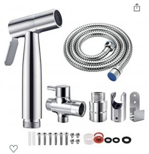

    ich habe einen Altbau gekauft und habe folgende Anschlüsse im Bad entdeckt:
    Sind das Anschlüsse für ein Bidet? Könnte man hier eine Bidet Handbrause einfach anschließen?
    Vielen Dank.

    Schaut so aus. Rechts wird Kaltwasser sein, natürlich kann man da was anschliessen.
    Aber wo geht das Wasser dann hin ? Ist die Toilette neben dran?

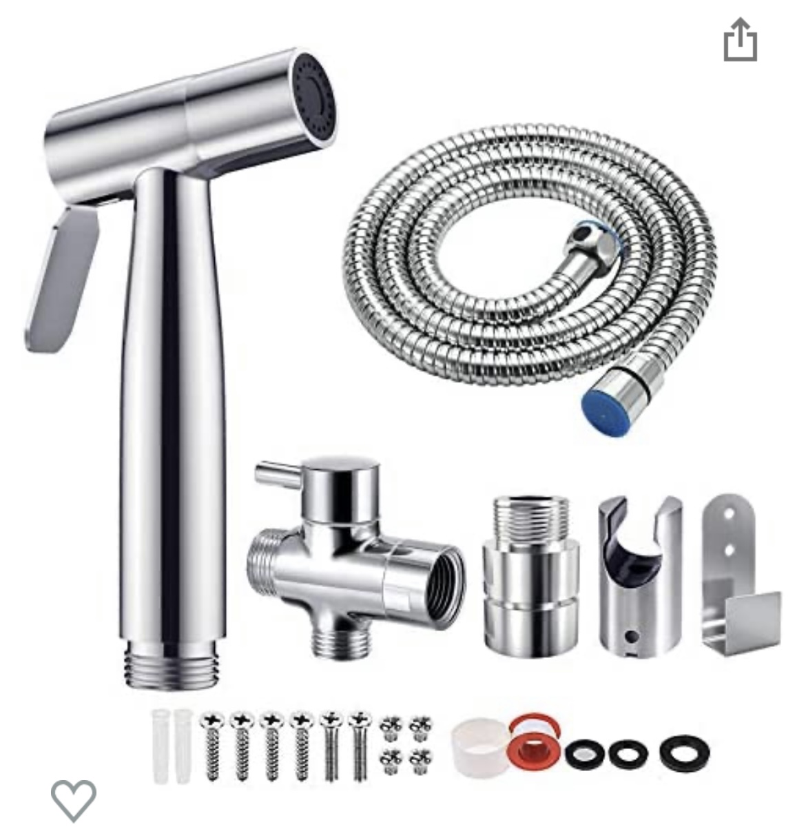

    Richtig. Rechts davon ist das Klo.
    Also könnte ich sowas an den warmwasser Anschluss da machen links:
    und direkt nutzen? Richtig verstanden?
    Danke!

    Darfst Du aber nicht!
    Das Teil hat mit Sicherheit keine Absicherung gegen Trinkwasserverschmutzung durch Kat.5-Abwässer (Fäkalien, Bakterien etc.) und zum anderen verbrühst Du Dir den Po, wenn Du das an WW direkt anschließt.

    Das ist ganz übel. Bloss nicht machen ! Grade das Warmwasser kann am Anfang kalt/lauwarm kommen und wird dann plötzlich sehr heiss !
    Wenn überhaupt, nur am Kaltwasser.
    Rein theoretisch muss das Zimmer auch einen Bodenablauf haben, wenn so ein Gerät verbaut wird.
    Ich würde dir eher ein Dusch-WC empfehlen oder einen Dusch-WC Aufsatz, gibts auch separat zu kaufen.
