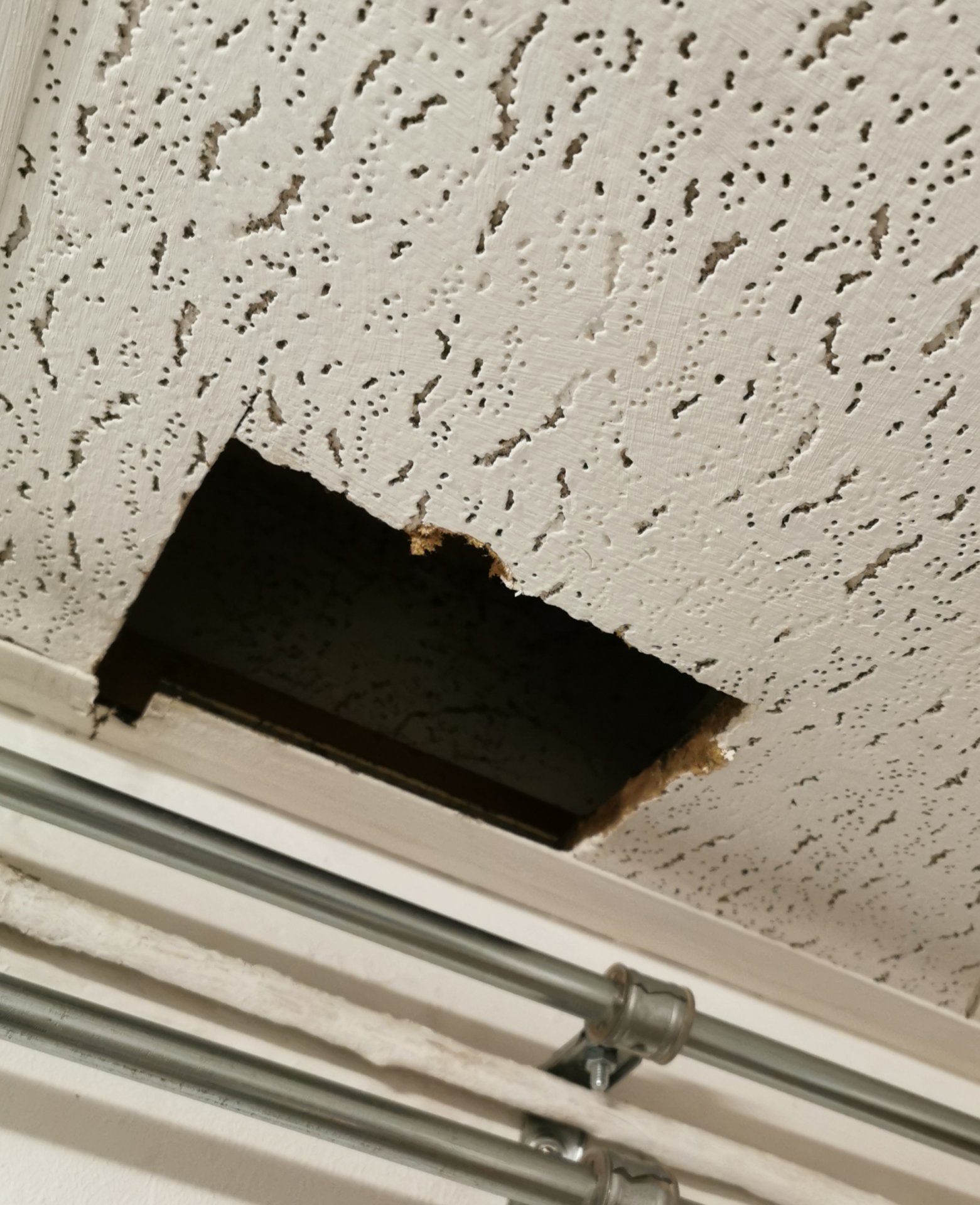

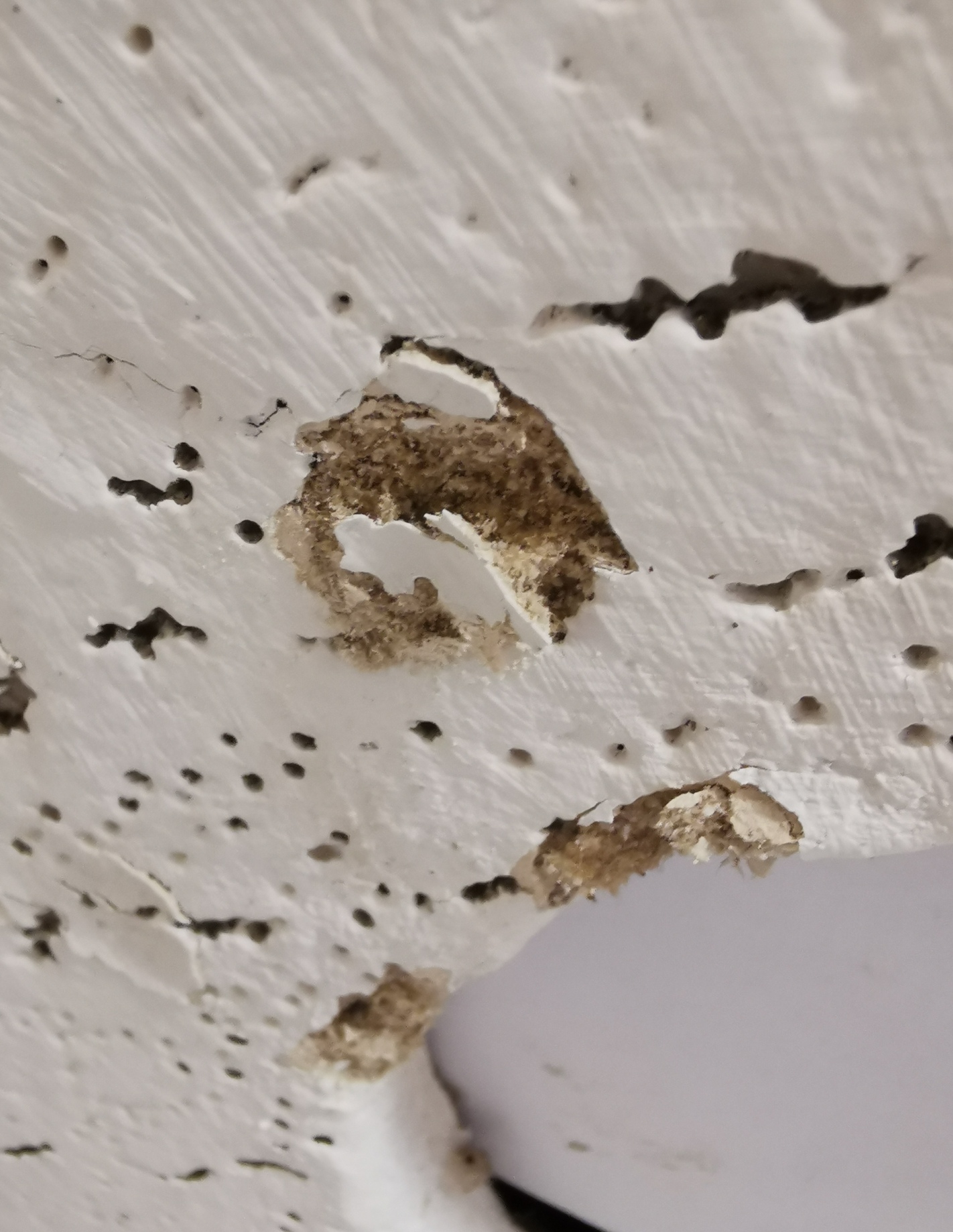

    Hallo zusammen!
    Ich bin neu hier und vor kurzem in ein nettes, jedoch sehr altes appartment gezogen. Ich kann leider nicht genau sagen, wie alt und was bereits gemacht wurde. Es ist mir aufgefallen, dass in der Küche in den deckenplatten Stücke rausgeschnitten worden sind und ein paar Teile beschädigt sind.
    Jetzt stellt sich mir die Frage, ob diese Platten wohl auch noch Asbest haltig sein könnten.
    Ich weiß, es ist ein wehleidiges Thema, aber ich kann es überhaupt nicht einschätzen und bin für jeden Rat dankbar.
    Besten Dank und beste Grüße!

    Diese studio / Office / Modul Decken sind normal nicht Asbest haltig aber man kann es eh nicht sehen also wenn es dich wirklich beunruhigt Probe ins Labor einschicken.

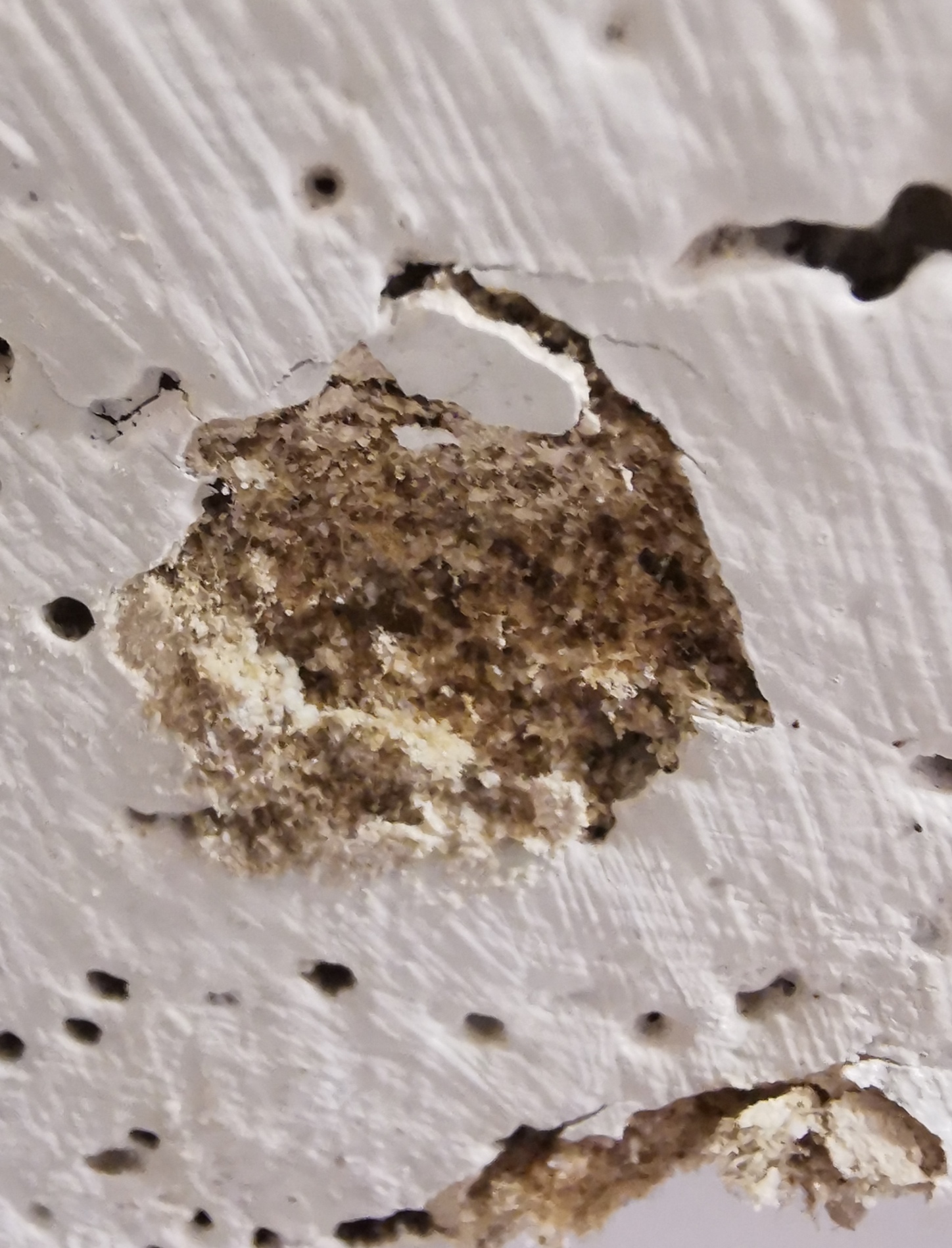

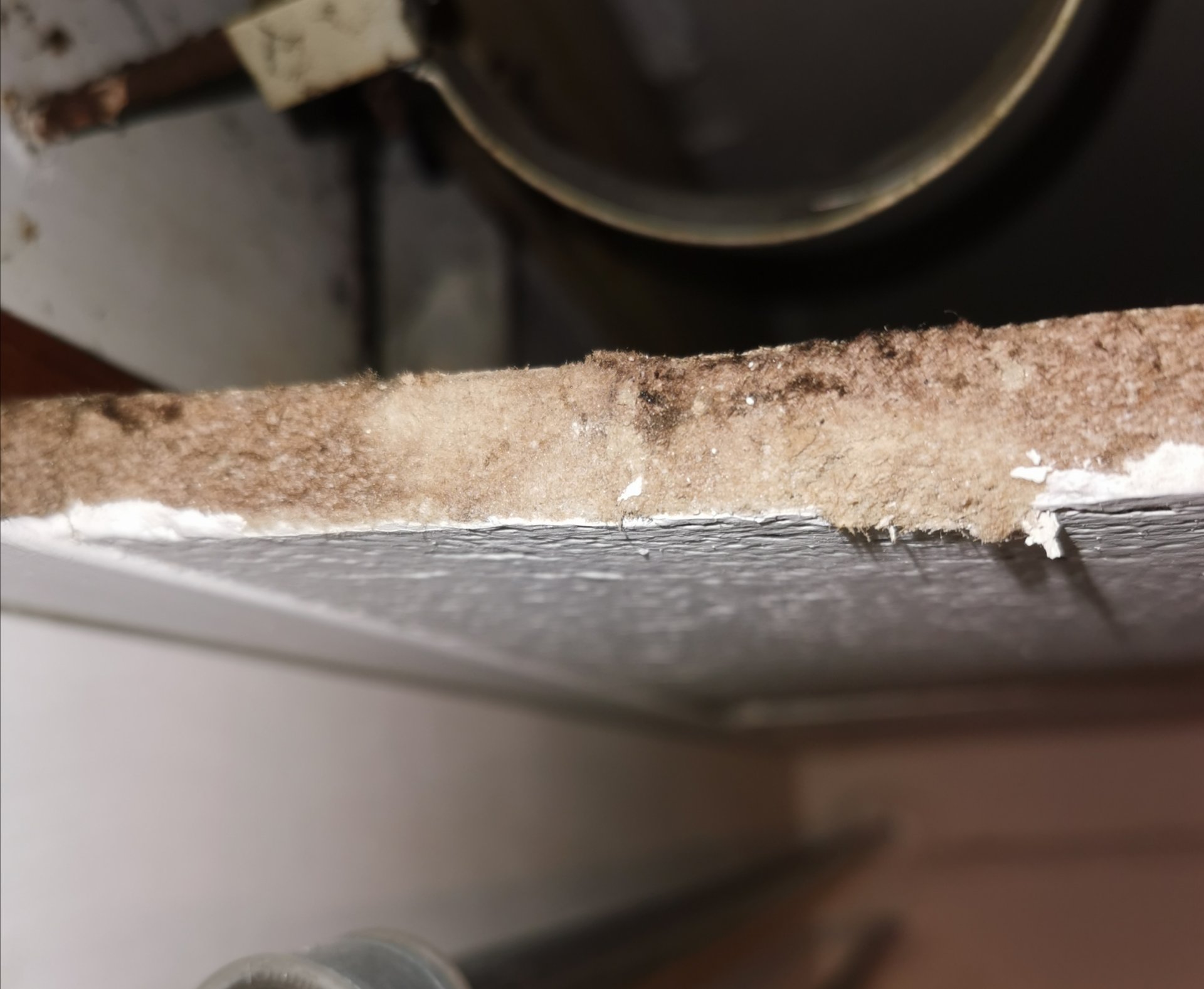

    das sind Mineralfaserplatten wie sie heute in jedem Supermarkt und in den meisten Büros verbaut werden,
    Asbesthaltig waren und sind die nie gewesen, das ist gepresste und weiss beschichtete Mineralwolle,
    die geschnittene Platte austauschen, bei Bild 3+4 sehe ich lediglich Farbabplatzungen

    Da ist kein Asbest zu erwarten .

    Vielen Dank für die entwarnenden Worte!
