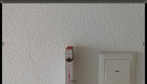

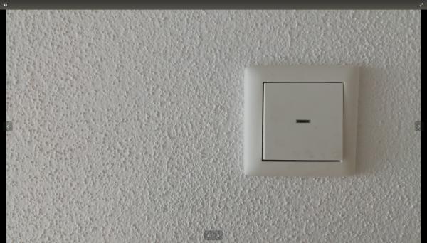

    Liebe Putz-Profis:
    Ich möchte einige Fehlstellen im Innenbereich nach-putzen.
    Leider bin ich trotz wochenlangem Suchen & stöbern in diversen Foren und Youtube noch immer nicht darauf gestossen, wie ich unsere Innen-Putz-Oberfläche nachbilde, um welche Putzoberfläche es sich handelt.
    Alles, was ich sicher weiss, ist dass es sich vom Material um Kalk-Zement-Putz handelt.
    Die Oberfläche ähnelt entfernt Raufaser, aber eben nur entfernt. Laienhaft würde ich sagen, daß es aussieht wie gleichmässig gestreuselte 1mm Körner :konfusius
    Anbei 2 Bilder, aus denen sich das vielleicht ergibt.
    Bildschirmfoto vom 2016-10-22 12-27-46.jpg Bildschirmfoto vom 2016-10-22 12-27-13.jpg
    Für jeden Tipp, wie ich zu dieser Oberfläche komme, wie die Technik heisst, wäre ich sehr dankbar. Alle mir bekannten Putzrechniken / Oberflächen ergeben eine andere Struktur.

    flüssige Rauhfaser

    Tendiere auch zu fl. Raufaser, schwer anhand des Bildes zu identifizieren.

    Auf dem Bild ist ein zu gleichmäßiges Wandbild um es auf Flüssiger Rauhfaser zu beziffern.
    Ich würde sagen auf deiner Information basierend, das es sich hierbei um ein Kalkputz der Marke Knauf (kann auch von einem anderen sein) Namens Filz 1 (1mm körnung)
    Hierbei handelt es sich aber um ein reinen Kalkputz.
