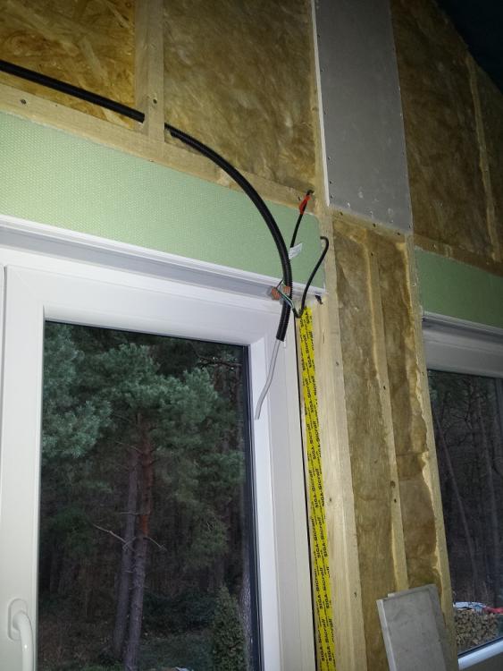

    ist mein erster Ständerbau...
    Hätte auch gleich zwei Fragen dazu...
    1. Fensterlaibung (sh. Bild) kann man direkt mit den Rigips-Platten drauf gehen? oder kleine Unterkonstruktion aus Dachlatten machen? Oder gar kein GK verwenden sondern andere Platten??
    2. Trägerplatte mit Putzleiste von Rolladenkasten lieber aufdoppeln oder mit dem Rigps zu machen?
    Bitte um hilfreiche Tips.
    Danke und Gruß

    Das Teil hat eher was in der Baumurks-Kategorie zu suchen...

    Erklärt doch mal den Wandaufbau. Und die Fensterabdichtung.

    Ich glaube nicht, das das Forum für Planleistungen zuständig ist und wenn man hier ins Detail geht, dann sind wir am Ende wieder beim DIY. Fakt ist, das das was er da gemacht hat Asche ist.

    Wenn Du aber so weitermachst, wie mit dem bislang befestigten Stück Gipskartonplatte, dann stimmt der Wandaufbau eben nicht und dann trifft das ein, was in #6 genannt wird.

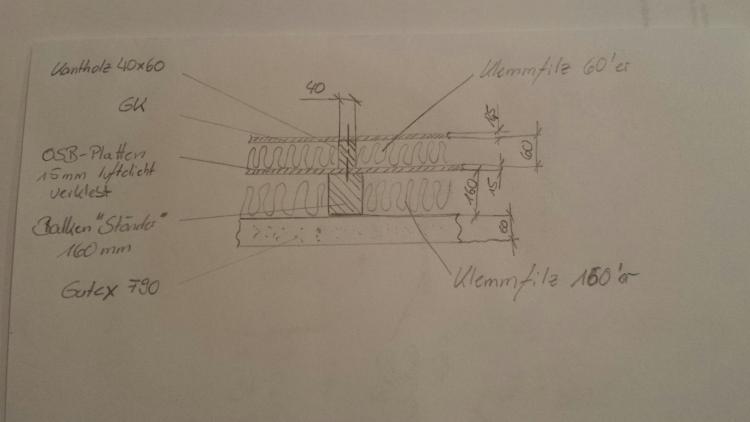

    Also habe mal geschaut und gemessen...
    von aussen nach innen:
    -GUTEX Thermowall® (-gf/F90) 60mm
    -Ständer mit 120mm mit Klemmfilz
    -OSB-Platten luftdicht abgeklebt mit SIGRA-Sicrall Band...
    Nun habe ich innen auf die OSB-Platten 60x40 Kanthölzer als Installationsebene eingebracht und mit 60'er Klemmfilz ausgekleidet....
    Darauf soll nun der GK...

    Genau das. Deiner liegt irgendwo bei 33% muss also rechnerisch nachgewiesen werden. Wurde es das? Wozu also die 6 cm Wolle in 040? Was soll die bringen? Du hast doch vor deiner Aufständerung schon eine Dämmung liegen. Dann hätte das Ständerwerk eben 180 breit sein müssen und nicht nur 120...
    Hast du deine Latten da angenagelt? In die OSB-Platte oder in die entsprechenden Ständer deiner Konstruktion? Lass die Dämmung weg. Mit Trockenbauprofilen wäre das ganze sicherlich besser geworden und einer Entkopplung vom Ständerwerk.

    Hallo Kalle88,
    anbei habe ich nochmal eine Skizze von dem Wandaufbau.....

    Natürlich gehört ein solcher Aufbau gerechnet, gerade auch was die Dampfdiffusion angeht, aber dass hat Dein Planer doch bestimmt gemacht, oder????
    Ohne die Ausdämmung der Inst-Ebene ist der U-Wert der Wand schon Mau und selbst mit und WLG 035 der Mineralwolle, auch nicht berauschent.
    Insgesamt sind mir die Aufbauten unsymphatisch was in der Natur der Sache liegt wenn man meinen Beruf kennt. No Mineralwolle, Kunststofffenster. INST-Ebene mit den Fertigprodukten der Firmen .... und ....
    Wenn Du Gipsplatten anbringst gehören einfach mal rissgefährdete Stellen überdeckt, auch wenn das den Verschnitt erhöhen sollte. (Fensterbereich). Hoffe ich habe mich verständlich ausgedrückt.
    Natürlich würde ich die Gipsplatte über die Rollokästen ziehen, aber wie ist die Revision geplant, dass könnte zu einer anderen Antwort führen.
    Ich kann hier nicht erkennen wie die Rollokästen überhaupt eingedichtet sind. Es gehören eben nicht nur die Fenster sondern die Rollokästen zu einem fachgerechten Einbau.
    Wenn die Fensterabdichtungsfolie über die Kante Ständer/OSB gezogen ist, kannst Du im Prinzip auf die Laibung machen was immer Dir gefällt.

    Warum schreibst du 120mm, wenn in der Zeichnung 160mm sind?
  19. #19 Friedl1953, 24.12.2013
    Friedl1953
    Friedl1953
    13.09.2013
    1.535
    Holztechniker
    Er hatte das schon mal weiter voren korrigiert.

    Naja, ist ja auch egal. Fakt ist, dass die Dämmung der INST-Ebene eben nicht unter 20% liegt. Daher immer noch den Rat die Dämmung weg zu lassen.. Schon hat man einige Probleme weniger...
