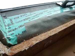

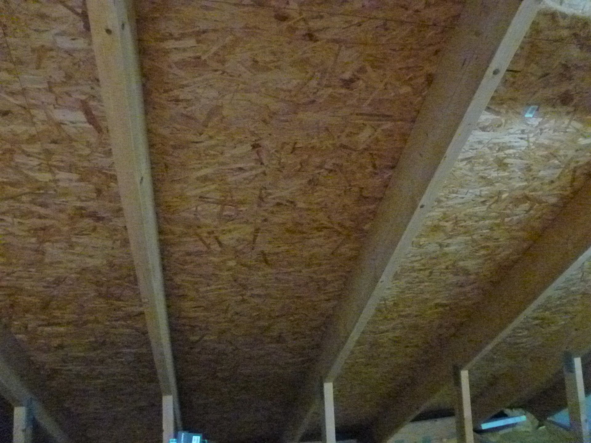

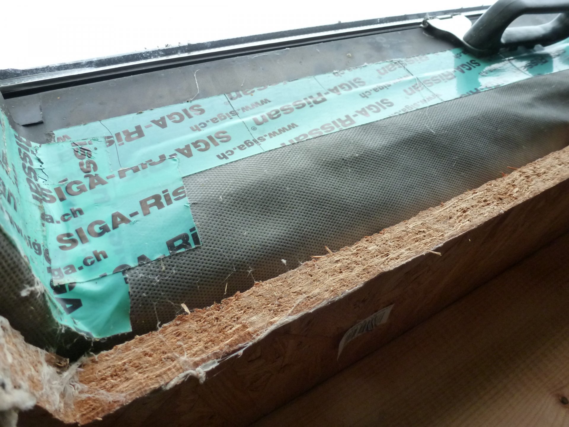

    Hallo Profis,
    ich heiße Harald, bin seit diesem Frühjahr Rentner und wir haben uns dieses Jahr einen Bungalow mit einem ungedämmten und nicht ausgebauten Dachboden gekauft. Da ohne Keller müssen wir den Dachboden als zusätzlichen Stauraum nutzen und möchten ihn deswegen dämmen und verkleiden.
    Es ist ein normales Satteldach mit folgenden Aufbau:
    Dachziegel > Lattung > Sperre SIGA Rissan > 25 mm OSB Platten als Nut - und Feder.
    Wie sollte nun die Dachdämmung im einzelnen aufgebaut werden und kann man bei diesem Sparrenabstand überhaupt noch mit Klemmdämmung arbeiten? Oberhalb vom Kehlbalken wäre natürlich ein Hohlraum zur Luftzirkulation. Sollte man eher 200mm Dämmung in 035 nehmen damit auch unter den Dachschrägen die Luft zirkulieren kann? Ich gehe mal davon aus das Steinwolle erste Wahl ist.
    Ich würde gerne OSB Platten in 12mm als letzte Innenverkleidung nehmen wenn möglich.
    Wünsche Euch allen einen schönen Feiertag.
    Gruß,
    Harald

    Ich sag immer, wenn der liebe Gott gewollt hätte, daß man Binderdächer ausbaut, dann hätte er sie für diesen Zweck erst gar nicht erfinden lassen...
    Aber fangen wir beim Aufbau an: Lattung, keine Konterlattung? Sperre: Rissan ist ein Klebeband, keine Sperre. Vermutlich sind die Stöße damit abgeklebt worden, aus welchem Grund auch immer. Aber, gibts da noch eine weitere Sperrschicht drauf?
    Innen OSB: keine gute Idee, Grundsatz lautet, innen dichter als außen. Außen hast Du schon 25 mm OSB, damit wäre außen dichter. Also muß innen was sein, was einen hohen SD-Wert hat. Und diese Wunderfolien, na ja.
    Dann bekommst Du fortsetzend das Problem, das Ganze penibelst luftdicht zu bekommen, sonst läufst Du Gefahr, daß Dir der Dachstuhl absäuft. Zirkulation: wenns dann auch in/an der Traufe/First so vorgesehen ist?

    Na gut, ich vermute mal, mehr kann man nicht aufgrund dieser recht üppigen Informationen: Da ist eine OSB plus UDB mit unbekannten SD-Wert, damit hat die ganze vorhandene Konstruktion einen unbekannten SD-Wert.
    Mit ner Vollsparrendämmung und Miwo haste schon mal große Chancen auf die Fresse zu fliegen. Den Anschluss einer wie auch immer gearteten Dampfbremse an Fußpunkt dabei noch völlig außer Acht gelassen. Ebenso Ausführungsfehler.
    Zellulose wäre ne Idee, das kann man rechnen, setzt aber auch wieder bauliche Verhältnisse voraus
    Bleibt Luftschicht die dauerhaft gewährleistet sein muß. Setzt aber voraus, daß traufseitig das auch so vorgesehen ist um die entsprechenden "Luftmengen" zu gewährleisten. Diese Frage wurde ja nicht beantwortet.
    Und dann die alles entscheidende Frage, ob der Untergurt vom Binder das hält, bzw. ob eine Holzbalkendecke soweit vorhanden ist um diese Lasten aufzunehmen.
    Ende der Beratung, jetzt muß geplant werden.

    Isover Ultimate Dämmwolle, darunter Isover X-TraSafe Dampfbremsfolie, 4x6cm Querlattung bringst du mit Distanzschrauben an (in dem Hohlraum verlegst du die Stromkabel) und dann kommt auf die Querlattung eine Lage Gipskarton.
    Wichtig ist nur: die Dampfbremse muss 100% perfekt dicht sein und auch die Anschlüsse müssen 100% passen. Schau dir dazu Isover Videos auf Youtube an. So eine Konstruktion funktioniert nur wenn das sichergestellt wird. Wenn nicht = massive Bauschäden.
