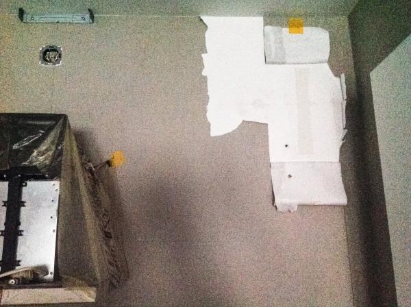

    im Zuge der Reparatur einer angebohrten Elektroleitung in der Küche musste die frische Tapezierung (A.S. Creation Struktur-Vliestapete) zerstört werden. Ich weiß nun nicht, wie ich dies wieder so verschließen kann, dass man nichts sieht. Doppelschnitt ist mir zwar ein Begriff - jedoch weiß ich damit nur beim Tapezieren etwas anzufangen. Ob und wie man aber bereits angetrocknete (1 Monat) Tapete auf diese Weise reparieren soll, erschließt sich mir nicht. Beim Einschneiden der Tapete bricht der dünne Airless Gipsspachtel darunter mit auf, weil die Klinge des Messers auch in den Putz eindringt. Diese gebrochene Schnittkante kann ich nicht schleifen, ohne die angrenzende Tapetenbahn zu zerstören, und sie eignet sich nicht, um darauf zu tapezieren, weil die angesetzte Bahn dann höher stünde und man so nen fetten Stoß hätte.
    Beim Ablösen der Tapete (siehe Bild) ist mir aufgefallen, dass sowas wie eine hauchdünne Papierschicht und eine folienartige Schicht auf der Gipsputzoberfläche verbleiben. Ich denke, auch diese Schicht(en) würden dafür sorgen, dass eine neue Bahn höher kommt als die alte Nachbarbahn, oder?
    Könnte mir nach Möglichkeit ein Malermeister die notwendigen Schritte für eine möglichst unsichtbare Reparatur erklären?

    Das Bild ist leider sehr schlecht. Tapete sollte sich eigentlich im Stück ablösen lassen.
    Ist vorher grundiert worden? Beim ausflicken ist der Doppelschnitt schon gut zu gebrauchen.
    Geht das bei dir wirklich nicht, müsste eine ganze Bahn neu gemacht werden.
    Die alte musst du dann wohl im Randbereich vorsichtig ablösen.
