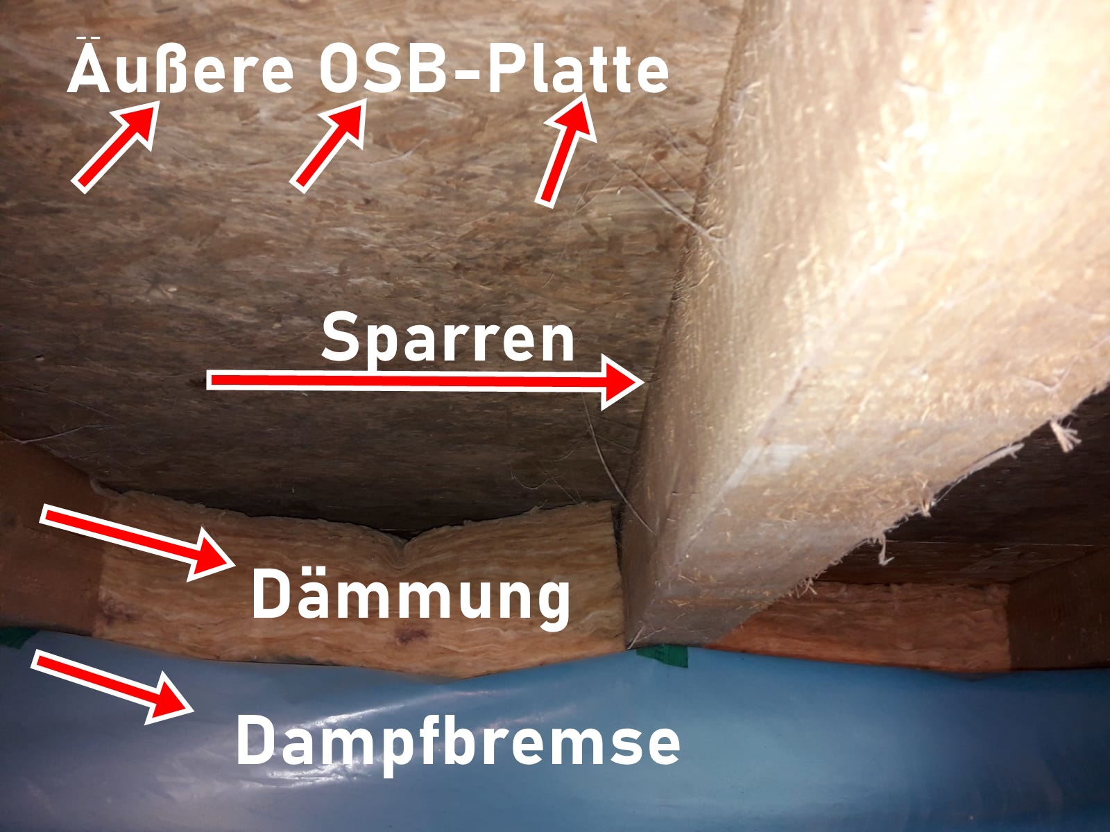

    Hallo Leute, möchte mein Garagendach dämmen, hier kurz der Aufbau bisher:
    Von Aussen nach innen:
    1. EPDM-Folie festverschweißt auf..
    2. 22 mm OSB-Platten
    3. Sparren 180 mm
    4. Mineralwolle 180 mm
    5. Dampfbremsfolie
    6. OSB-Platte 18 mm
    Mein Anliegen ist das Folgende
    Ich möchte mit 180 er Steinwolle / Glaswolle zwischen den Sparren dämmen, dann eine Dampfbremse auf die Sparren von innen spannen und dann nochmal eine Schicht OSB-Platten darauf aufbringen.
    Nun meine Frage: Funktioniert das überhaupt, da ja von außen absolut dicht durch die
    EPDM-Folie, dass eventuelle Feuchte in der Dämmebene entweichen kann wenn von innen die Dampfbremse aufgebracht wird, dass die feuchtigkeit die eventuell entsteht durch die Dampfbremsfolie diffundiert,
    und ist es überhaupt in Ordnung Glaswolle/Steinwolle zu verwenden?
    Da sie sich gut in die Sparren einbauen läßt, wäre das schon sehr hilfreich statt zum Beispiel EPS zu verwenden.
    Das Problem könnte eventuell sein, dass der gedämmte Bereich sowohl von außen ( EPDM-Folie ) als
    auch von innen ( Dampfbremse ) weder ei Hinterlüftung hat, noch eine Möglichkeit hat dass eventuell eingeschlossene Feuchte wegtrocknen kann? ist das so, oder habe ich einen Denkfehler.
    Ich sollte viellecht noch dazusagen, dass ich bereits mit der Dämmung begonnen habe, es sind ca. 72 m²
    zu dämmen und ich habe bereits 18 m² gedämmt, bin mir aber jetzt unsicher ob ich mir da nicht einen Fehler eingebaut habe, da die Dämmung scheinbar von beiden Seiten geschlossen wird.
    Wer kann mir da einen proffesionellen Rat geben?

    Zur Sicherheit könntest du an einigen Stellen an der oberen OSB- Platte Meßpunkte zur Holzfeuchtemessung befestigen.
    Unterseitig besser diffusionsoffene Gipsfaserplatten und feuchtevariable Dampfbremsen verlegen.
    Zelluloseeinblasdämmung ist aufgrund der Kapillarität und wegen den enthaltenen Salzen wesentlich weniger gefährdet als Mineralwolle, die die Feuchtigkeit kaum verteilen und weiterleiten kann.
    Zwischensparrendämmungen unter diffusionsdichten Dächern funktionieren nur unter bestimmten Bedingungen,
    eine Voraussetzung ist möglichst geringe Beschattung-
    d.h. die Dachfläche muß durch die Sonne erwärmt werden können und darf auch nicht abgedeckt werden.
    Außerdem geringe Holzfeuchte, sorgfältige und dauerhafte Luftdichtung, geringe Sd-Werte, um Rückdiffusion zu ermöglichen, bzw. besser feuchtevariable Dampfbremsen verwenden.
    Bei zweifelhaften Konstruktionen müßten diese mit instationären Rechenverfahren und Eingabe aller örtlichen Bedingungen und Materialien auf langfristige Schadensfreiheit überprüft werden.

    Lass Dich nicht vom Teich vollquatschen, der eh mehr verwirrt als hilft.
    Du hast die schadensträchtigste Konstruktion am Flachdach überhaupt generiert, aber die Gefahren selbst schon erkannt.
    Feuchtevariable Folie KANN helfen, muss es aber nicht. Sehr sorgsame Abklebung ist obligatorisch - und dann kannst hoffen.
    Teichi Tipp bzgl. Verschattung ist auch korrekt - das ist auch sehr wichtig bei einer feuchtevariablen Dampfbremse.

    Dann bekommst Du erst recht ein Problem, denn die OSB lassen Wasserdampf an den Stößen durch - und wenn Du seitlich Feuchteintrag hast, dann bleibt dieser auch hübsch gefangen.
    Die blaue Folie kannst Du bei dee Konstruktion ganz vergessen!

    Die blaue Folie hat einen viel zu hohen Sd-Wert und ermöglicht keine Rückdiffusion.
    Das sind genau die Folien, die bei geringsten Undichtigkeiten die größten Schäden verursachen können.
    OSB- Platten sind zwar auch in gewissem Maße feuchtevariabel, allerdings in viel zu geringem Maße.
    Die Luftdichtigkeit müßte in jedem Fall dauerhaft hergestellt werden.

    Hier noch ein Update, ich habe, wie ich schon sagte, bereits eine kleine Fläche dieser Decke mit Dämmung und Folie samt OSB-Platte versehen,
    beim Weitermachen aber festgestellt dass sich zwischen blauer Folie und Mineralwolle
    schon relativ viel Wasser gesammelt hat, allerdings ist die Konstruktion auch durch Baustop
    seit 5 Wochen seitlich offen und die Dampfsperre konnte ihrer Tätigkeit
    noch gar nicht aufnehmen, allerdings bin ich mir fast sicher dass, wie ihr hier auch schreibt,
    die Dampfbremse die ich hier ausgewählt habe, keine Rücktrocknung unterstützt.

    Die feuchtevariable Dampfbremse erfüllt wie jede Dampfbremse gleichzeitig die Funktion als Luftdichtung.
    Ähnlich wie deine jetzt noch teils offene Plastikfolie verhält es sich später-
    nur dass dann eben über Jahre durch kleinste Undichtigkeiten auch in Randbereichen feuchtere Luft in den gedämmten Dachraum eindringen kann, hier an der Unterseite der Dachschalung (deiner OSB-Platte) kondensiert und Feuchtigkeitsausfall erzeugt.
    Mangels Austrocknungsmöglichkeit wegen hohem Diffusionswiderstand auch der raumseitigen Folie steigt die Feuchtigkeit und führt zur Holzverrottung.

    Ich werde das ganze bisher gedämmte Dach zurückbauen,
    sprich, die OSB-Platten entfernen,
    die blaue Dampfbremse entsorgen und einen
    neuen Aufbau anhand deiner Angaben in Angriff nehmen.
