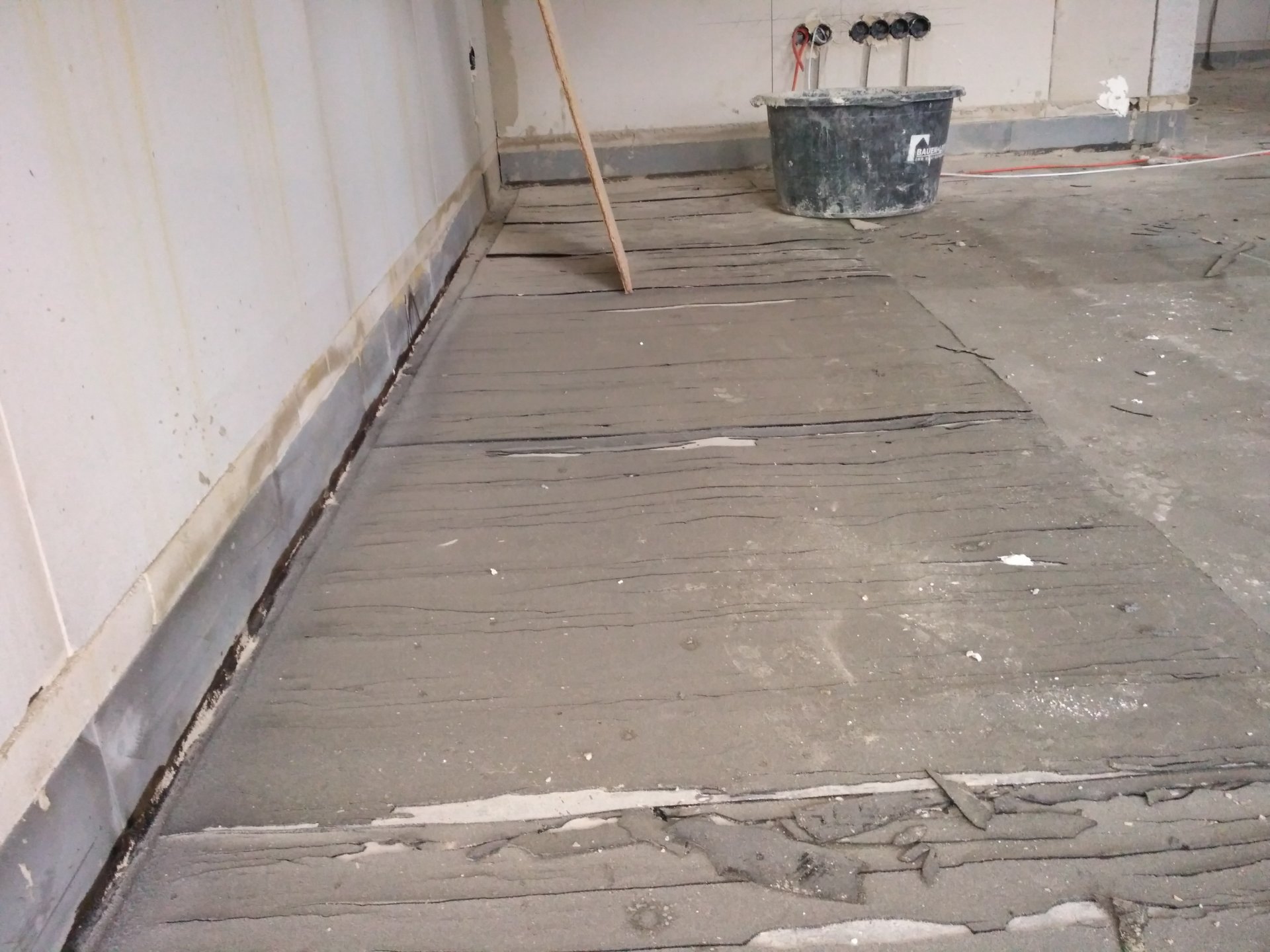

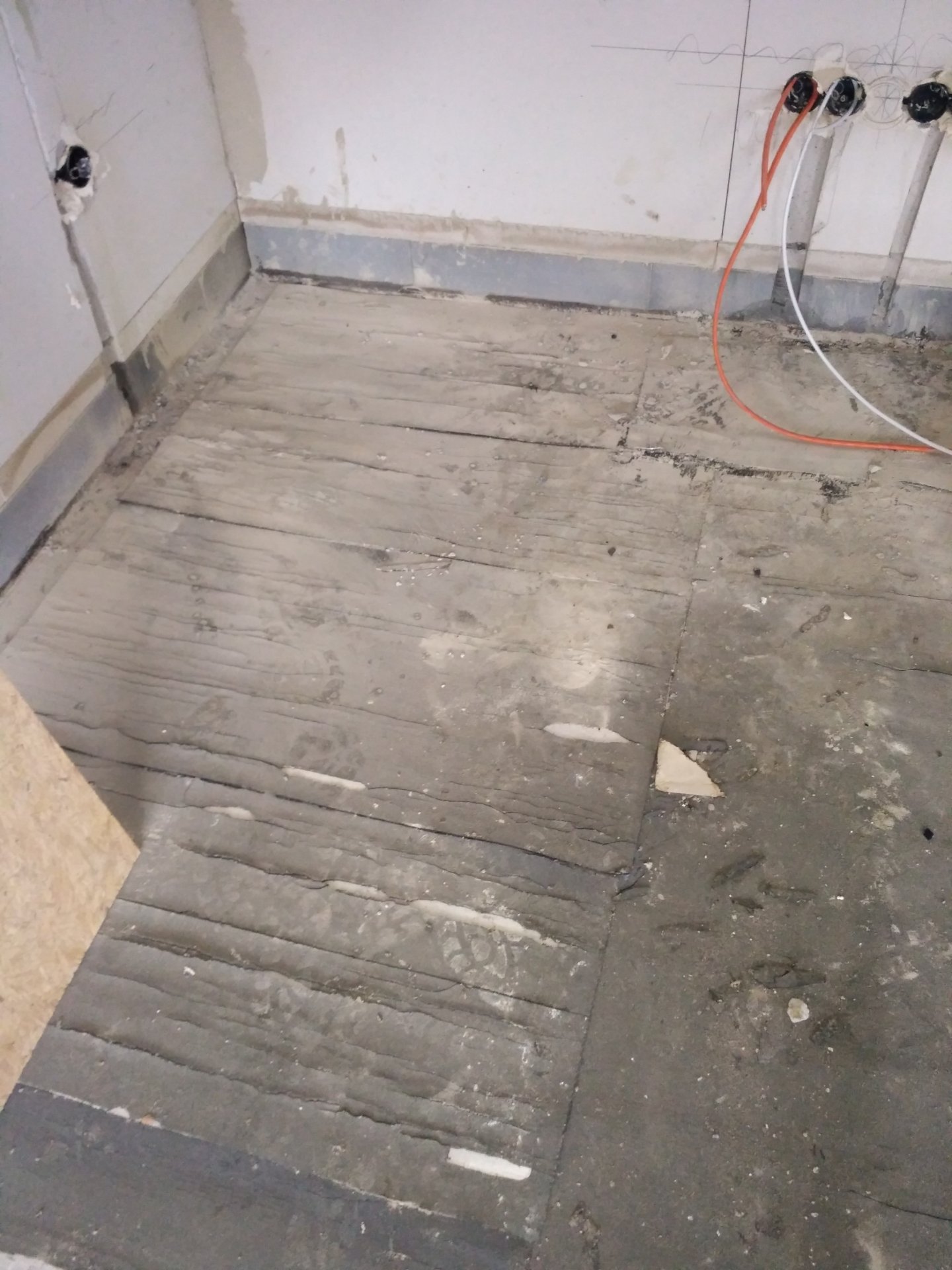

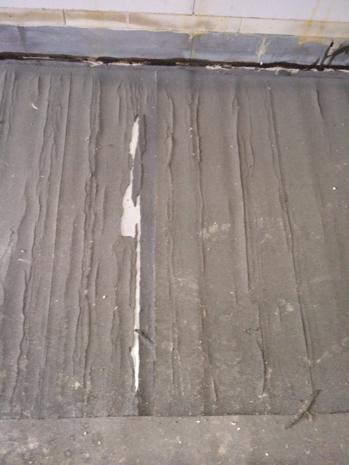

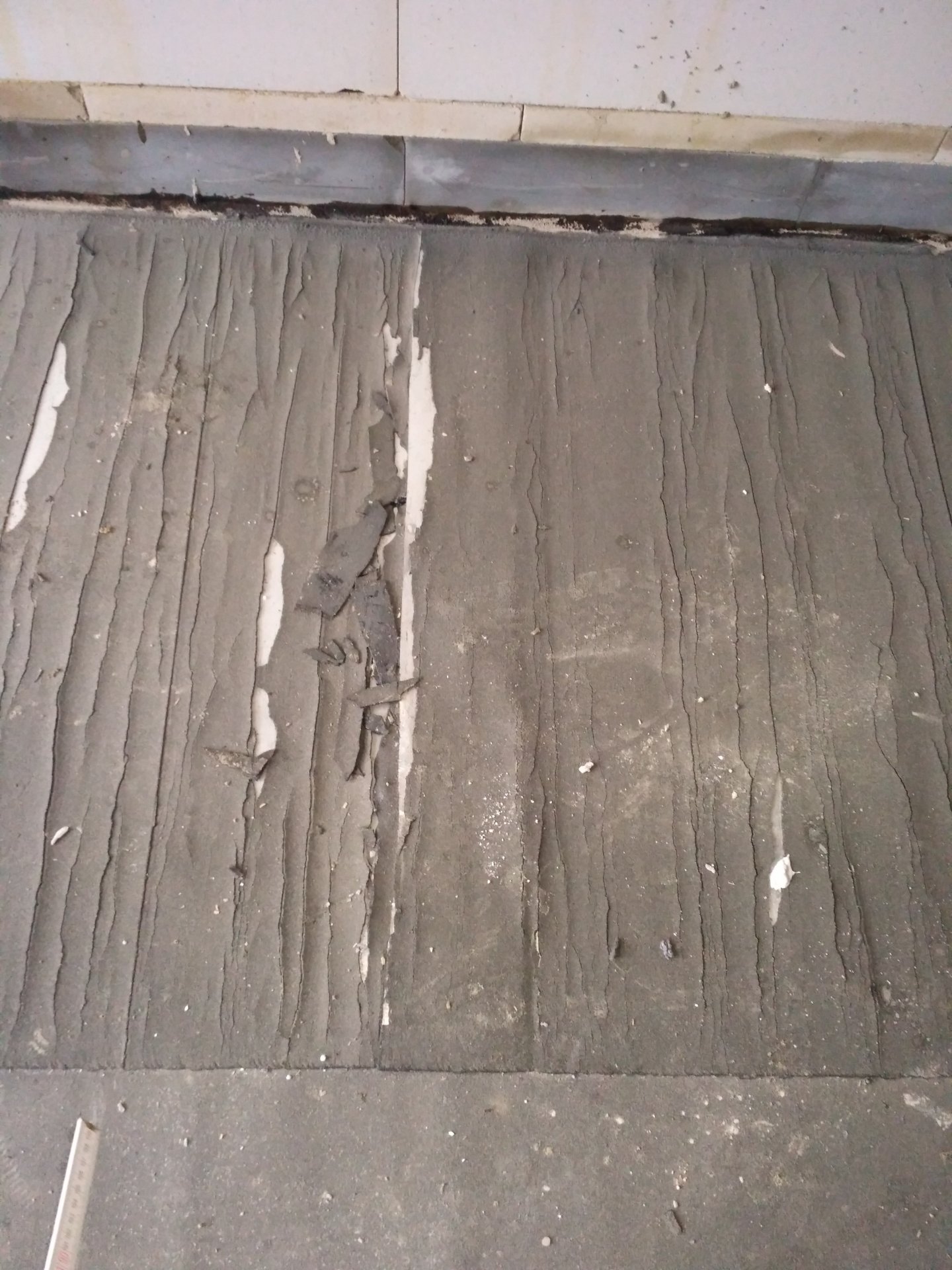

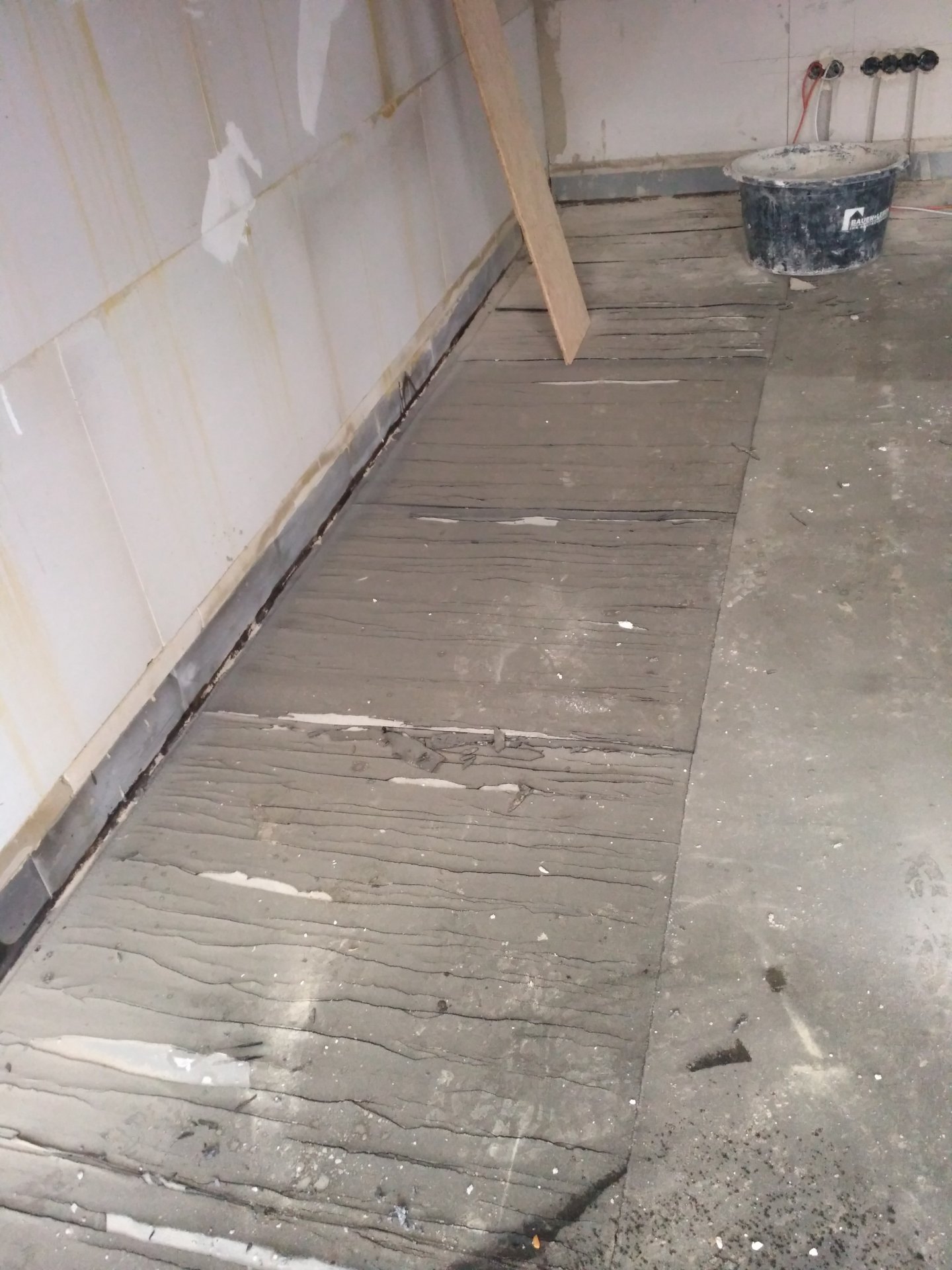

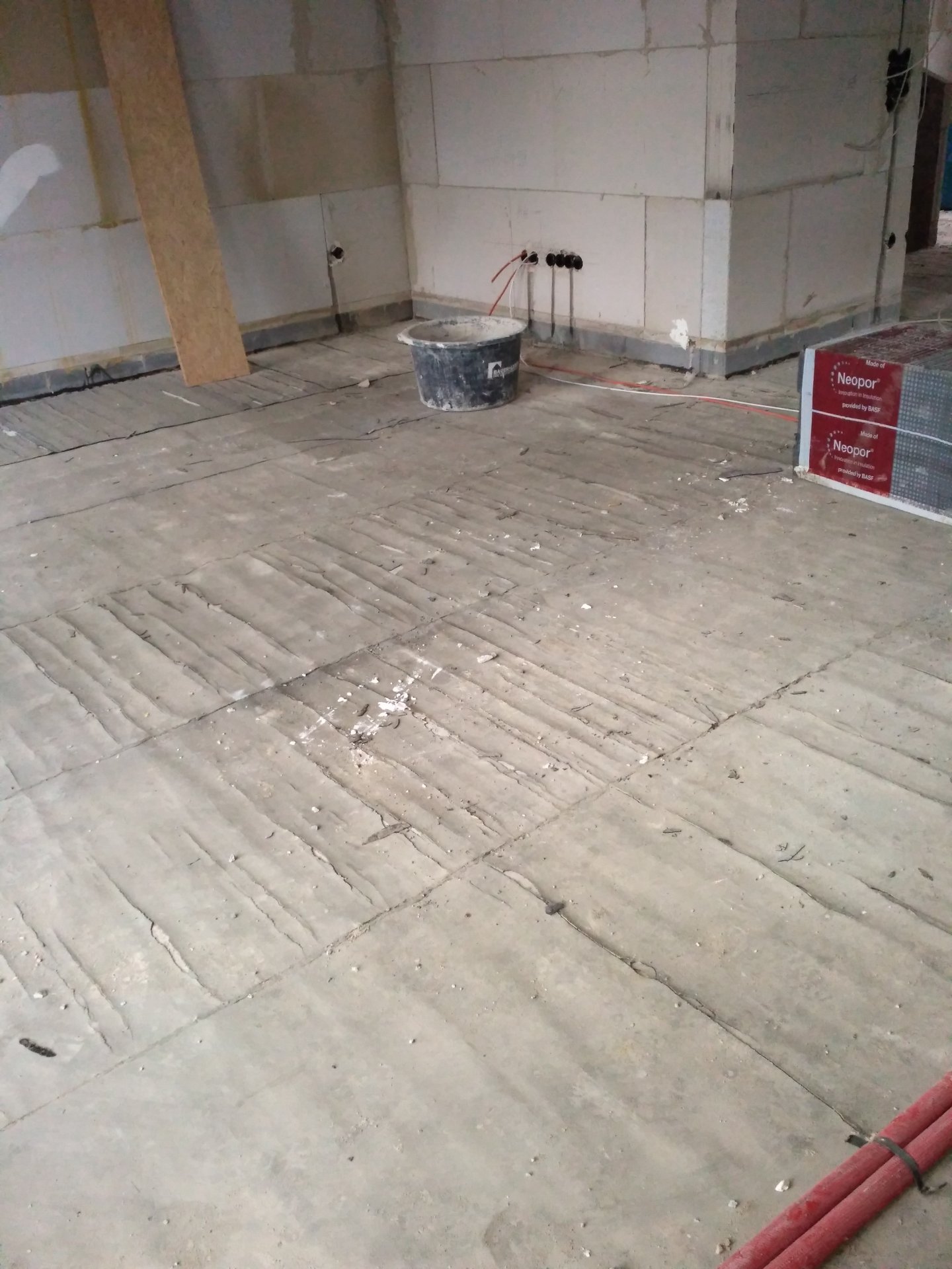

    Guten Tag,
    die Bitumenschweißbahn unseres Neubaus hat mehrere Risse. Die Bitumenbahn ist wohl ein Kombination aus einer Aluminumschicht und einer Bitumenschicht, wobei letztere an mehreren Stellen eindeutig Risse aufweist. Ist dieses problematisch? Bauleiter sagt alles in Ordnung aber so ganz richtig erscheint mir das nicht. Wir bauen ohne Keller. Was meint ihr?

    Hallo, wie dumm können manche Handwerker sein?
    Kriegen haufen Geld, bringen mit viel aufwand irgendwas ein und wissen genau das es schrott ist...!
    Die haben bei Ihnen ihre sondermüll entsorgt!
    Ob was passiert? Nein es würde auch nichts passieren wenn man die Bahn ganz weglässt...

    Ist so nicht OK.
    Ob was passiert kann man leider erst später sagen. Hängt auch vom Untergrund, dem Alter des Betons und dem Bodenaufbau ab.
    Er soll dir doch einfach vom Hersteller eine Bestätigung geben, dass dies Herstellerkonform ist.
    Wird er sicher nicht erhalten.
    Theoretisch würde ja die Alueinlage alle Aufgaben übernehmen können. Aber woher sol man wissen ob diese nicht
    beschädigt ist?

    An das Teil kommst Du nicht mehr ran wenn der Boden eingebaut ist. Es kann sein, dass sich erst in nach längerer Zeit Feuchteschäden einstellen. Dann ist die Gewährleistung rum und Du hast den schwarzen Peter.:fleen
    Ich würde den Rückbau verlangen.:motz
