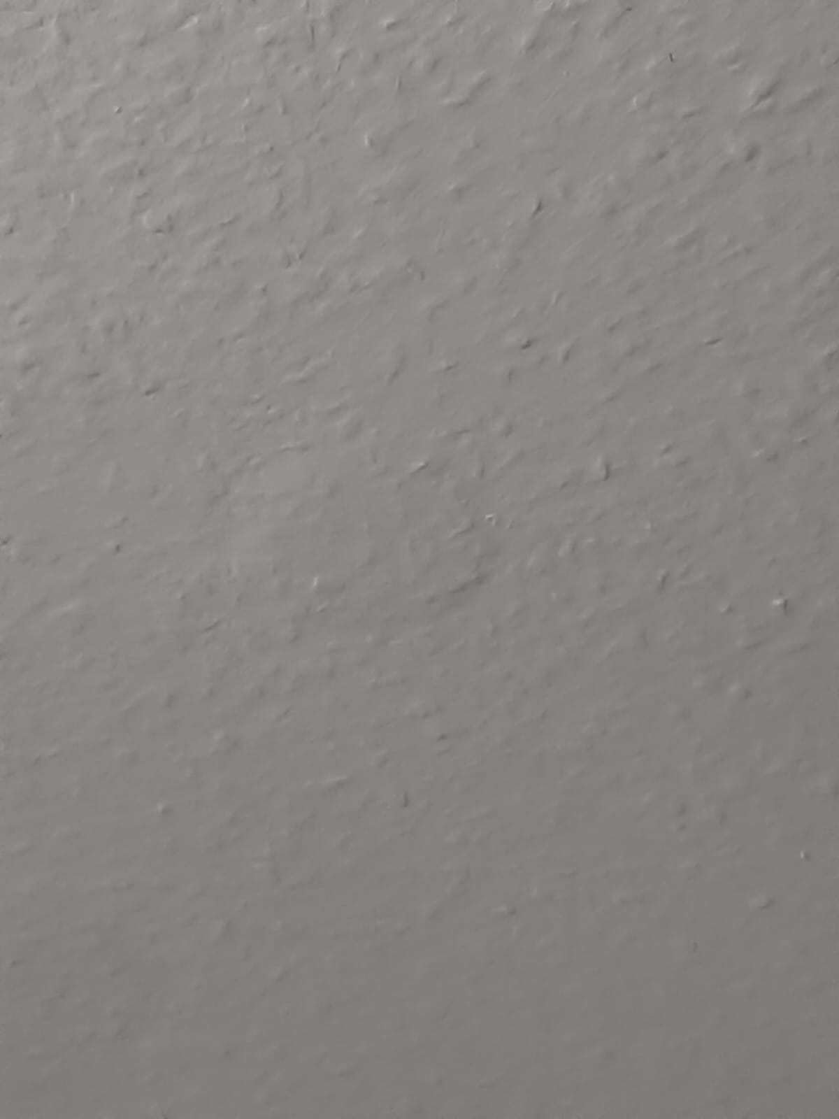

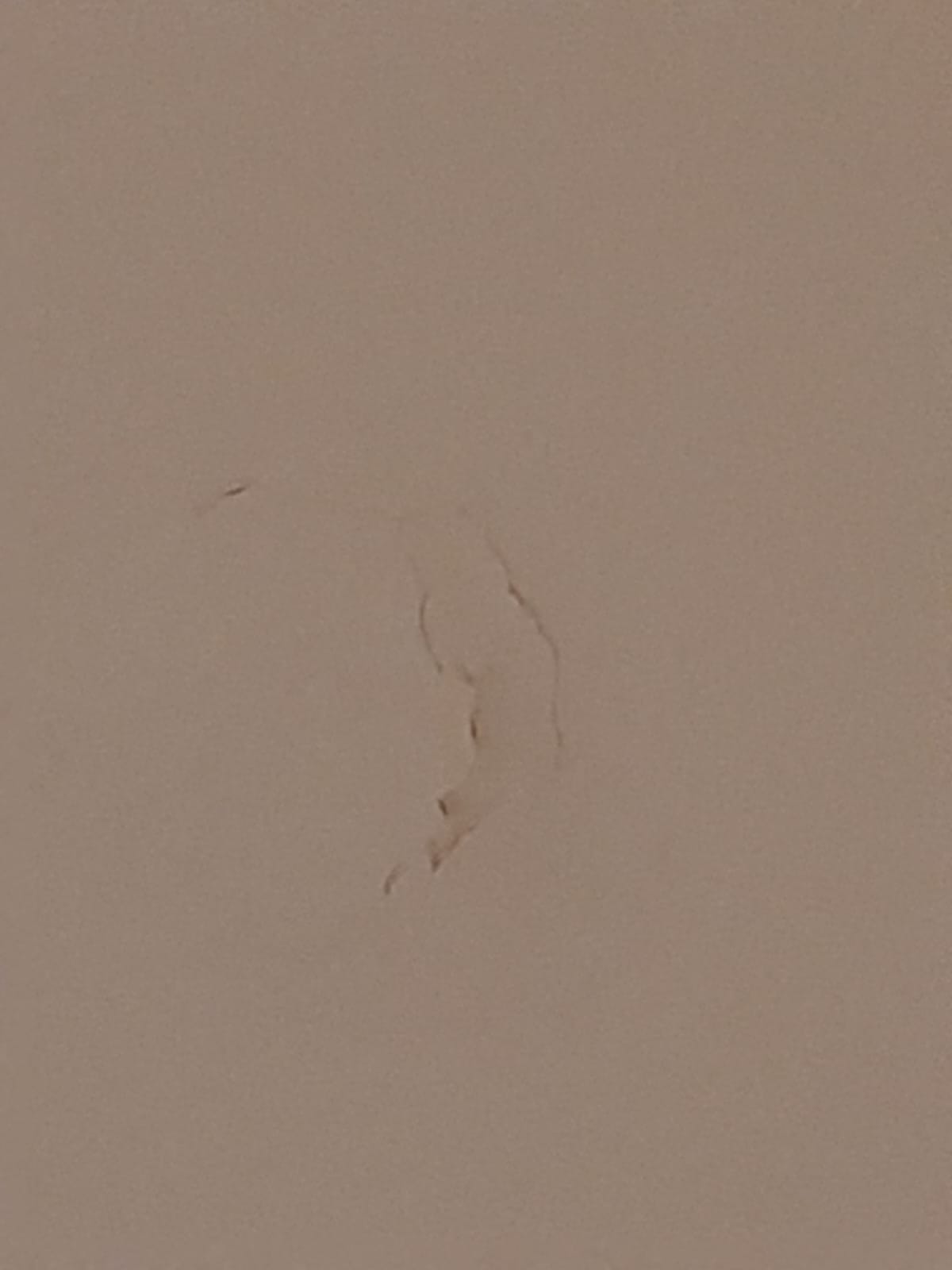

    an den Decken des Schlafzimmers und gleich danebenliegenden Badezimmers unseres Hauses (Baujahr 1982, Flachdach) ist mir aufgefallen, dass sich in gleicher Höhe jeweils eine "Blase" befindet (für mich sieht es so aus, als würde sich etwas durchdrücken), siehe Bilder im Anhang.
    Hat jemand eine Idee was da los ist und bestenfalls auch, wie man der Sache beikommt?

    Das Flachdach auf undichtigkeiten überprüfen (lassen !!)

    Pul doch mal auf die Beulen, damit man die eigentliche Ursache sieht.

    Pul aber bitte vorsichtig. So hat es bei meiner Mutter in der Wohnung angefangen. Ein paar Tage später kamen etwas 2-3qm komplett runter. Da hatte sich der Ende 60er Jahre Putz großflächig gelöst und wurde nur noch von der Raufasertapete zusammengehalten.

    Da ist sicher etwas Feuchtigkeit im Spiel, hast du eine blase schon mal versucht vorsichtig zu öffnen?

    Rostiger Nagel?
    Pyrit im Zuschlag des Betons?
    Genaueres erfährt man nur bei weiteren Untersuchungen.
    Eine Flachdachsanierung auf Grundlage dieser beiden Beulen halte ich ohne eindeutigen Wasserschaden für verfrüht, zumal auf Betondecken i.d.R. Dampfsperren mit Alu-Einlage verschweißt werden, so dass ein Wasserschaden mitten im Dach sehr unwahrscheinlich ist.

    Ist tatsächlich (unabhängig hiervon) schon geschehen, es wurde sogar eine Probe entnommen und angeblich ist das Dach ok.

    Dispersion auf alte Leimfarbe hat mir mein Maler erklärt ist dafür oft verantwortlich.
    Wolle mal bei einer Wohnung die Decke streichen, da kamen die 10 Voranschriche auch runter.

    Na die Pyrit-Knolle rauspickern oder mit einem dicken Schlagbohrer ausbohren und dann das Loch verspachteln und alles wieder malermäßig aufhübschen.
