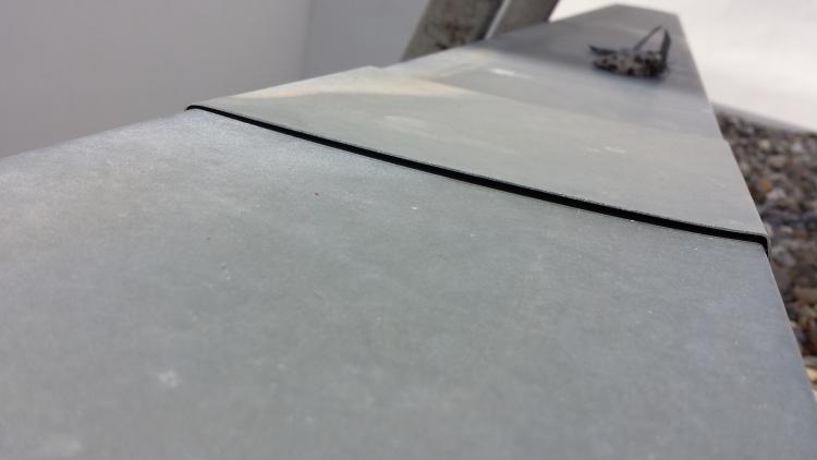

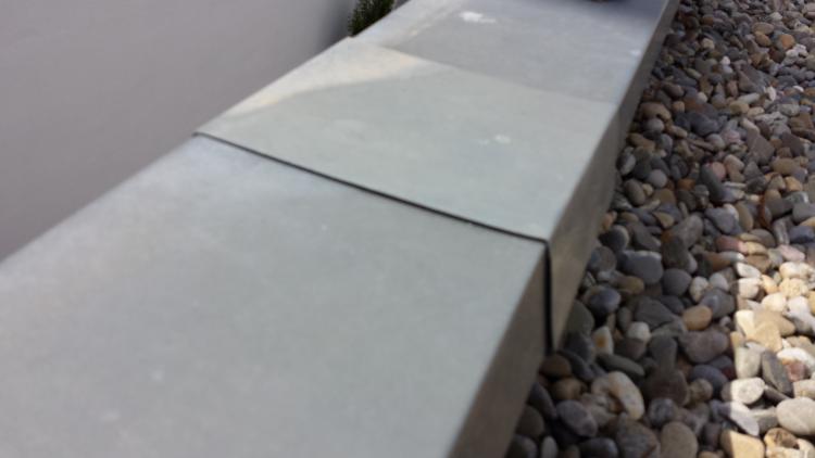

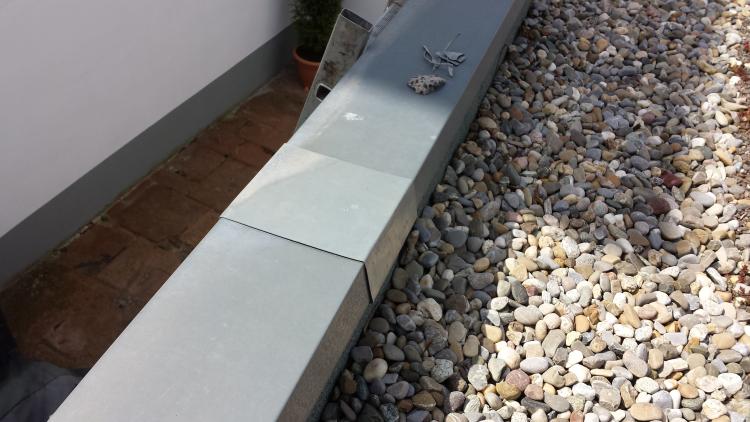

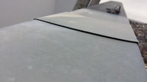

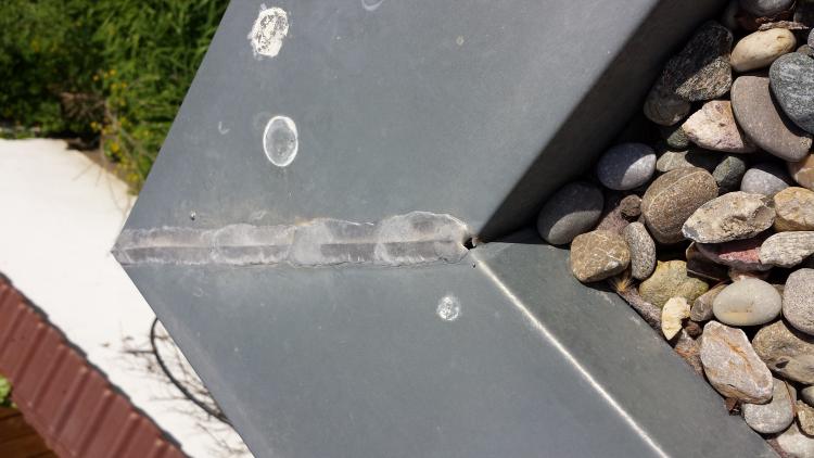

    ich bin kein Dachdecker und wollte mal fragen ob die folgende Arbeit vom Spengler korrekt ausgeführt zu sein scheinen oder nicht, ich sage mal Bilder sagen mehr als Worte:
    Für mich sieht das Blech in der Mitte wo andernfalls eine Öffnung zwischen den beiden Blechen die sich darunter befinden wäre etwas improvisiert aus.

    Warum , lässt Du Dir nicht von dem Spengler erklären was er da gemacht hat?
    Ich vermute mal anhand der Bilder , das es sich um eine Flachschiebenaht handelt , und das ist eine gängige Lösung für eine Attika.

    Dehnungsblech. Alles korrekt.

    man kann es mit dem abdeckenden Blech oben oder einem Riffelblech zur Entwäserung unten machen.
    Unten wäre schöner gewesen, aber oben geht auch.
    Alles eine Frage des Wunsches / Vereinbarung.
    Diese Variante ist ein bischen einfacher und günstiger würde ich vermuten.
