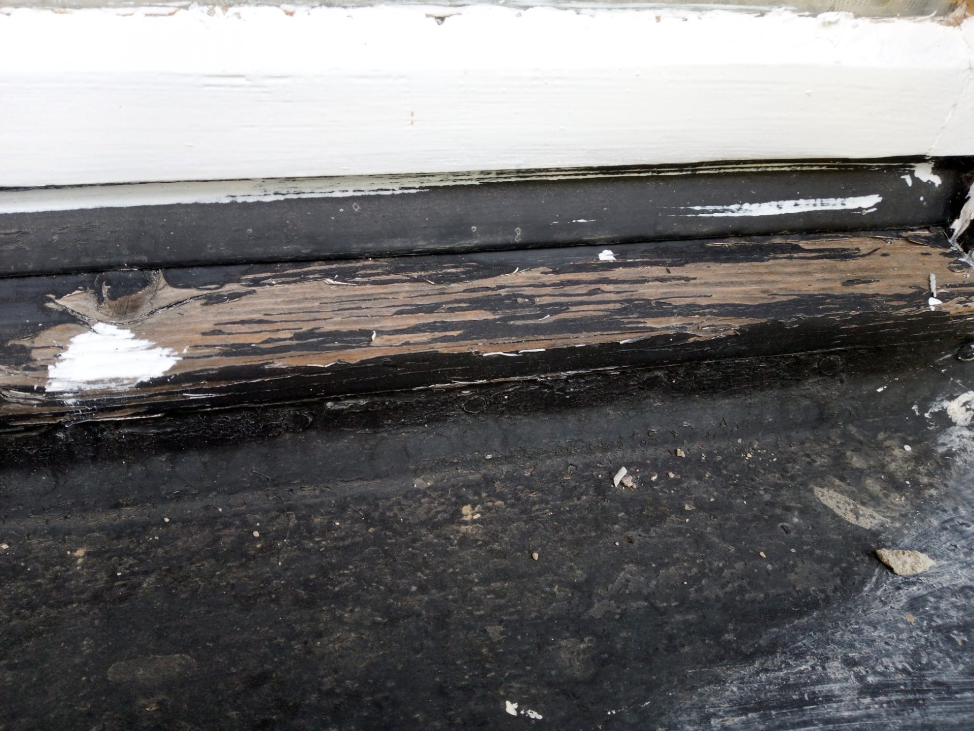

    Hallo zusammen erstmal. Ich hätte eine Frage ich weiß nicht ob ich hier richtig bin.
    Ich habe folgende Frage ich habe an Meiner Garage ein altes Holzfenster welches vor einigen jahren mit schwarzer Lackfarbe lackiert worden ist nun Blättert die Farbe ab. Auf alten Fotos aus den 80er war das auch schon ein schwarzer Farbton. unter dem abgeblätterten Lack kommt nun eine gräulicher Farbton raus. Meine Frage nun wenn es eine Bleifarbe ist müsster der Farbton doch weiß sein oder irre ich mich da. Das Haus und die Garage ist baujahr 1972 -1974. Ein Foto kann ich morgen hochladen..

    Jein.
    Blei als Weißton ist eine Anwendung, eine andere ist Blei als Antioxidzusatz für Metallschutzfarben. Hier wäre es weiss, grau oder rötlich.
    Da du ein Holzfenster hast ist es wahrscheinlich Bleiweiß.
    Das gräuliche könnte "ausgeschwitztes" Blei sein, sei deshalb beim Umgang mit Farben unbekannten Alters vorsichtig.
    Vernünftiger Atemschutz gegen Staub und Vorsicht auf Hautkontakt ist daher empfehlenswert.

    Bei Unsicherheit kann man die Farbe testen. Es gibt (z.B.) einen Lead Check zum selbst testen oder genauer in einem Labor. Nach 1970 ist die Wahrscheinlichkeit deutlich geringer, bleihaltige Farbe zu finden .

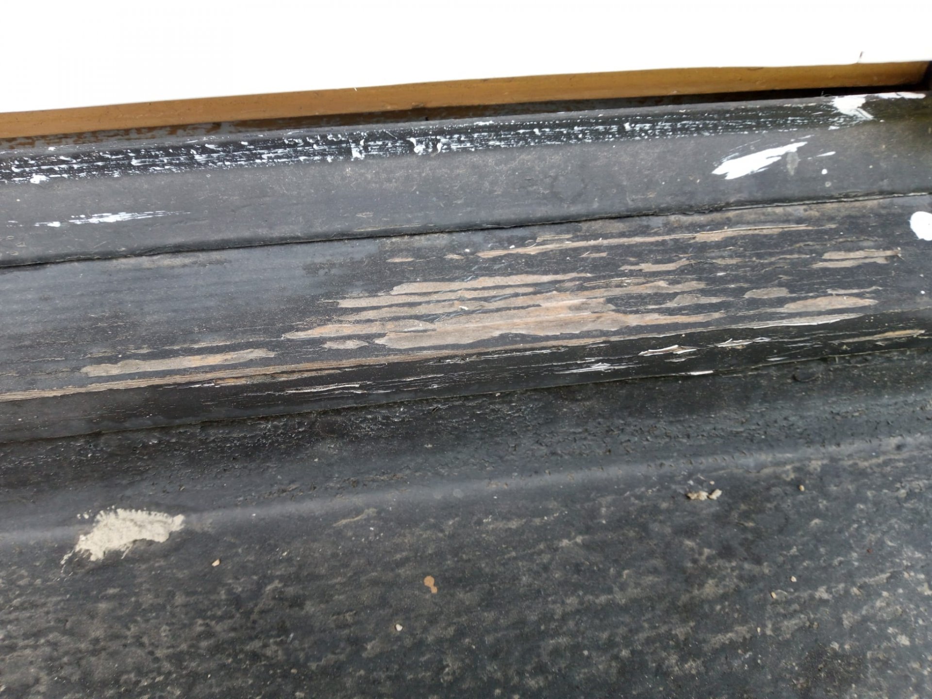

    Hier die Bilder,
    Wollte das alles abschleifen und neu Streichen aber vermutlich werde ich erstmal nur drüber streichen.
    Den Lead Check von 3 M gibt es hier scheinbar nicht mehr zu erwerben.
