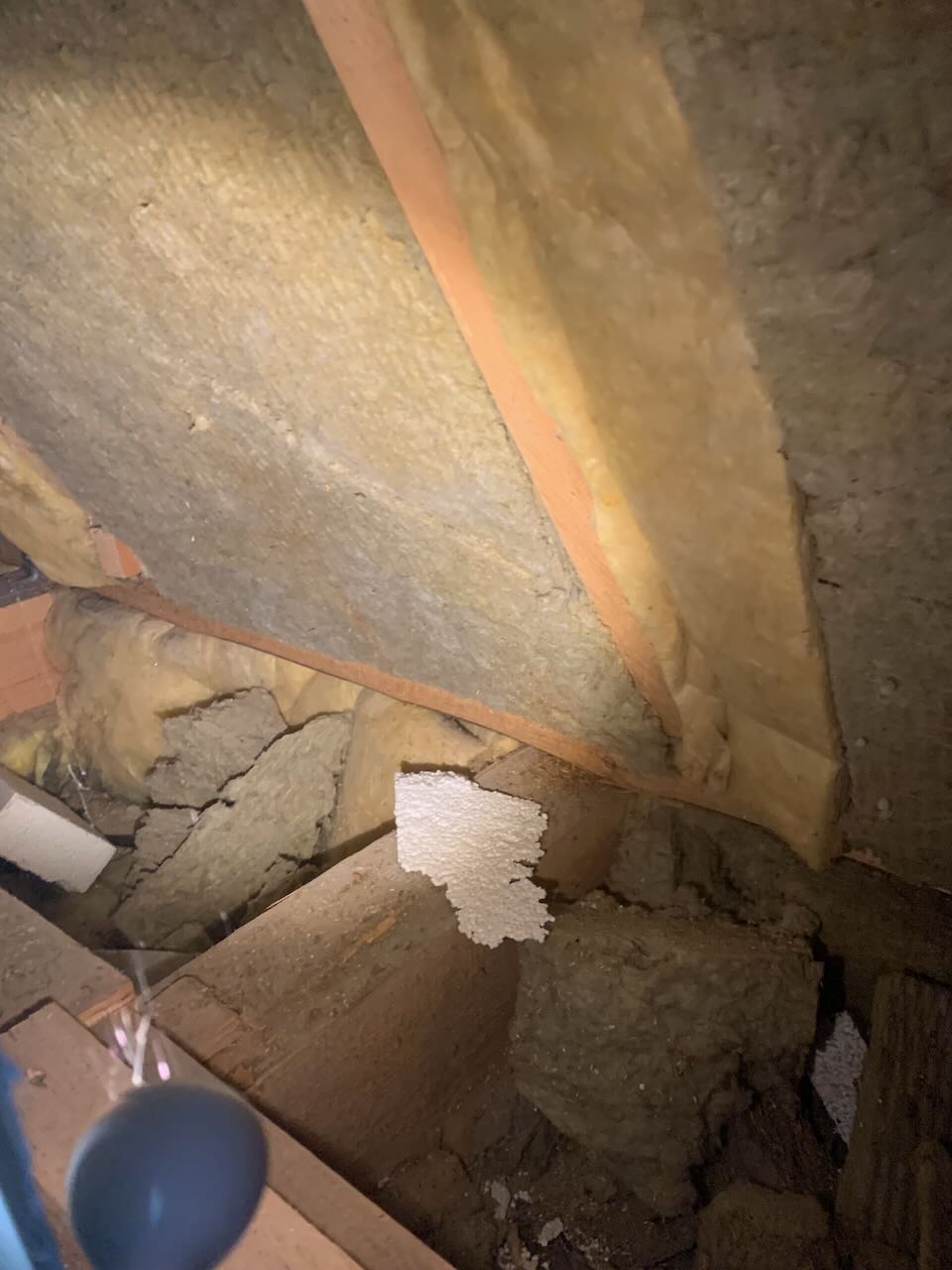

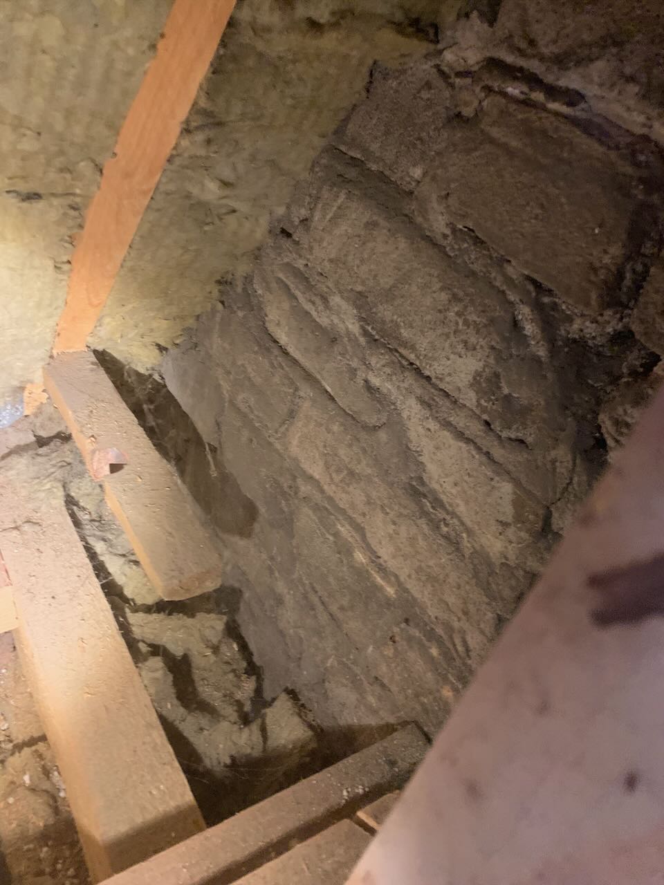

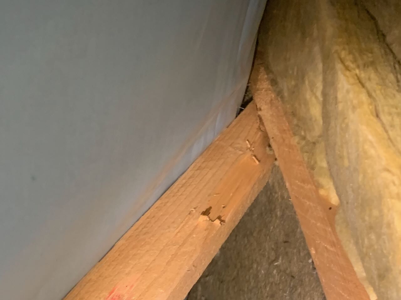

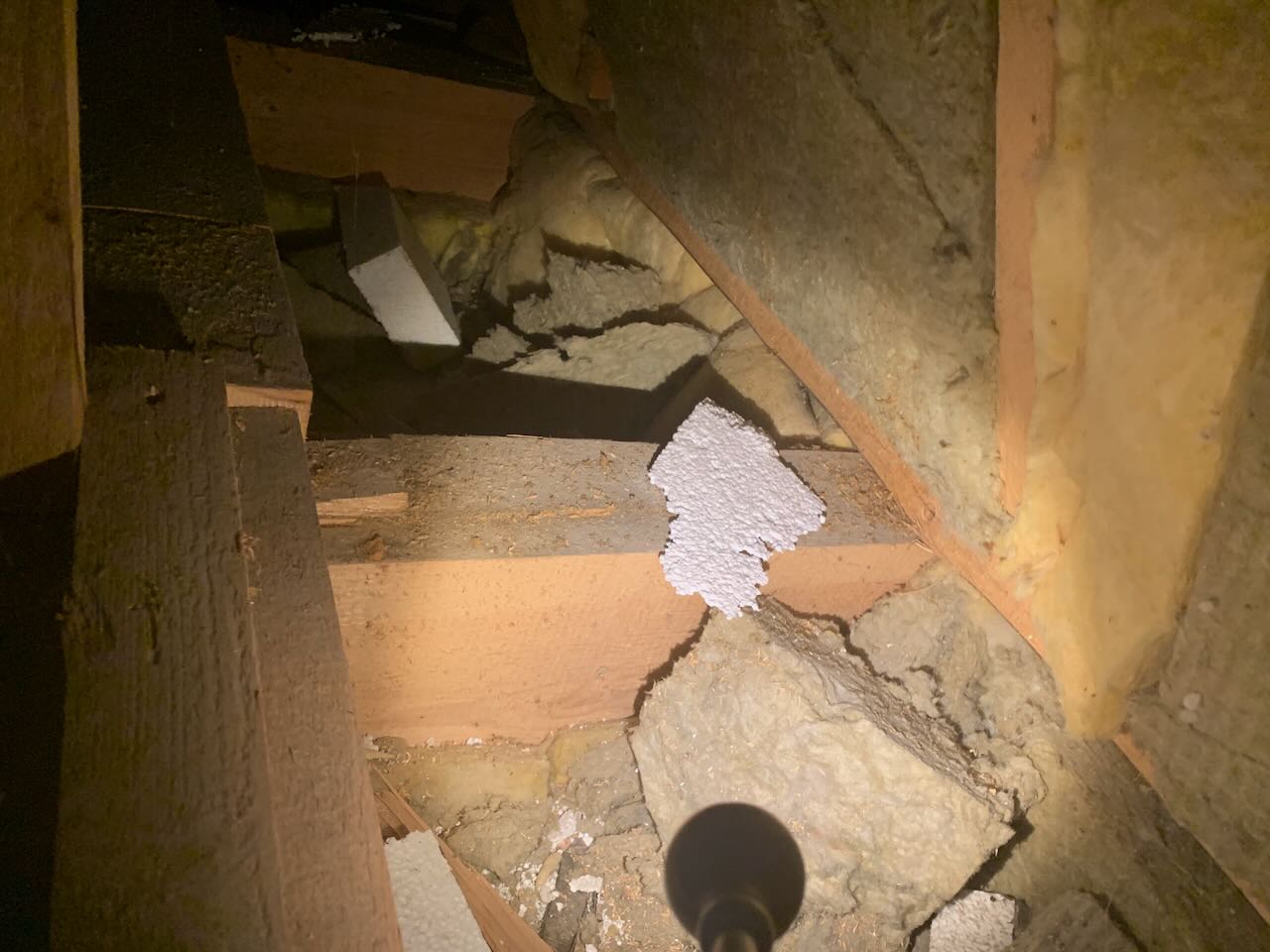

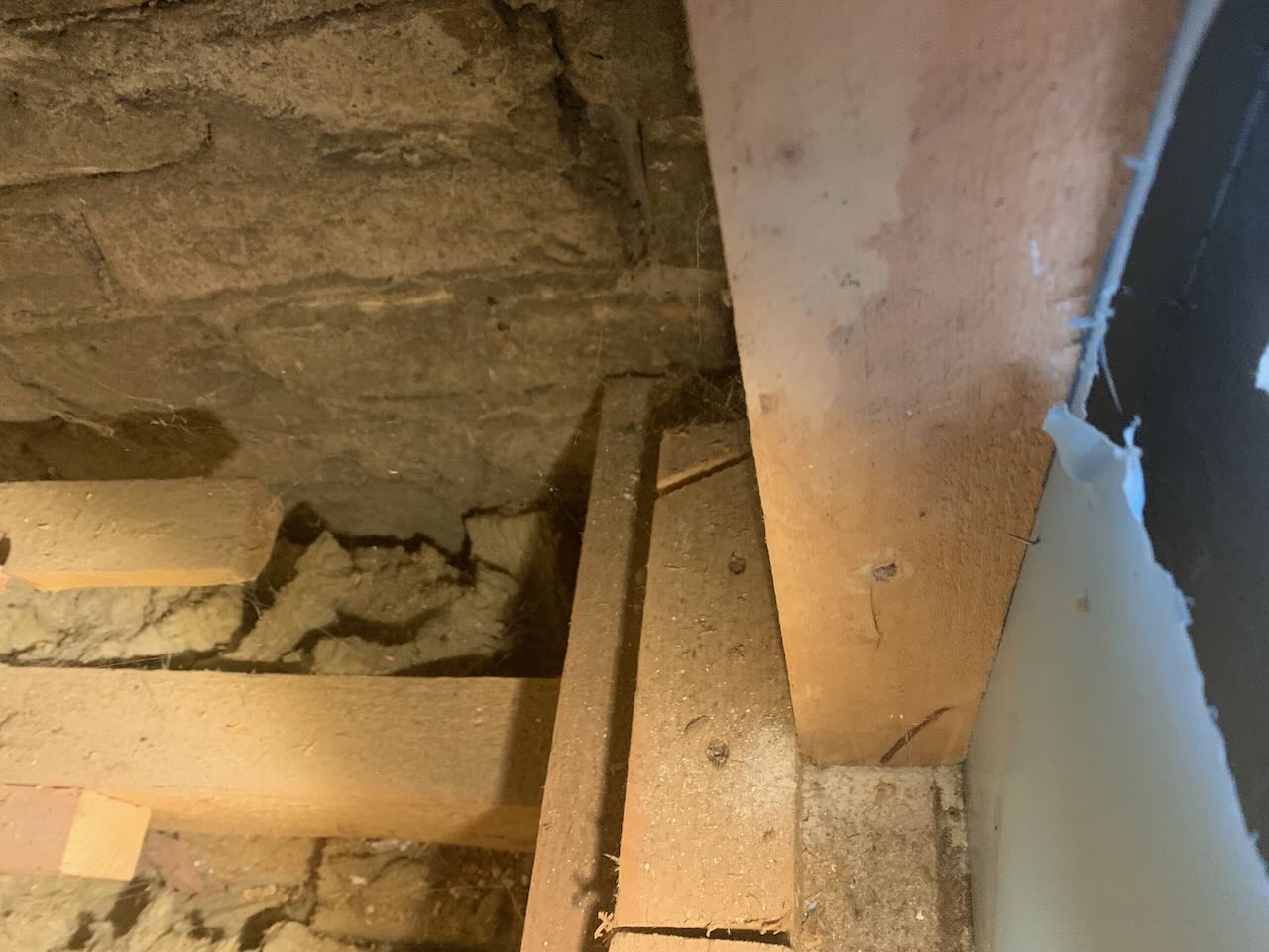

    Ich wohne in einer Berliner Dachgeschoss Wohnung und leide dort regelmässig unter dem Lärm, des sehr nahen Bahnhofs. Bei offenen Fenster habe ich ca. 1x pro Minute >70 dBA, oft auch über 75dBA Schallbelastung, und relativ tiefe Frequenzen. (hochfrequentiertes Bahnhofskreuz).
    Es sind relativ gute Holzfenster verbaut, aber ich habe das Gefühl, dass ein Großteil des Lärms direkt durch das Dach/Trockenbauwand dringt.
    Ein Blick "hinter die Kulissen" - Trockenbauwand hat folgendes hervorgebracht:
    Ich bin leider kein Experte
    Ich habe viel gelesen, bin mir aber unsicher, wie eine "kluge" Sanierung aussehen soll, hier meine Ideen:
    a) Neue Untersparrendämmung, aber alte Zwischensparrendämmung belassen
    b) Neu Zwischensparrendämmung (dichtere) Holzfaserdämmung + Untersparrendämmung
    c) Gipskarton tauschen und/oder doppelt beplanken mit Schallschutz Gipskarton (Silentboard, etc.)
    d) Aufbau einer Vorsatzschale
    e) oder Aufbau von einer doppelten Ständerwand, doppelte Bepflankung und zusätzlicher Phonostar-Dämmung
    f) So viel wie möglich: b) + c) + e)
    Ideen und Vorschläge sind herzlich willkommen (ich bin neu hier)
    nachfolgend einige Fotos, bei kurzfristig geöffneten Drempel:
    IMG_5268.jpeg IMG_5264.jpeg IMG_5259.jpeg IMG_5256.jpeg IMG_5255.jpeg IMG_5280.jpeg
  2. Superkraft
    Superkraft
    Montag
    Der aktueller Aufbau ist wohl folgendermaßen:
    1. Ziegel
    2. Unterspannbahn
    3. Zwischensparrendämmung ca. 17cm (?)
    4. Hohlraum
    5. Dampfsperre
    6. Holzständer
    7. Gipskarton eintägig.
