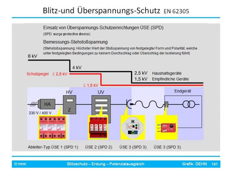

    Sind Überspannungsschutzelemente tatsächlich anzuraten? Ich habe gelesen, dass der Nutzen eher mäßig ist. Vielleicht sprechen wir aber auch von verschiedenen Dingen. Ich meine Steckdosenleisten oder Steckdosenadapter.

    Eine Elektroanlage schützt man am besten gegen Überspannung wenn man die Schutzelemente dort anbringt wo die Leitungen in´s Haus führen. Damit sind also nicht die Dinger in den Steckdosenleisten gemeint. Ein möglichst wirksamer Überspannungsschutz wird zudem mehrstufig aufgebaut. Die erste Stufe ist dann am Hausanschluss, und die Kette endet beim Feinschutz der in den Geräten selbst verbaut ist (verbaut sein sollte).

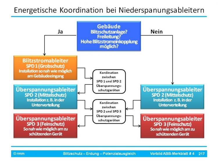

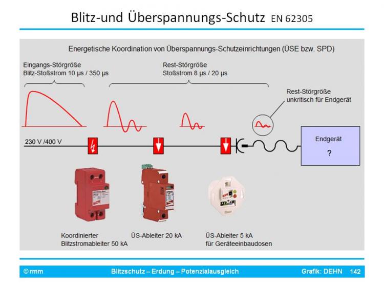

    Da es keinen Handwerksberuf Blitzschutzbauer gibt machen das zumeist Dachdecker- und Klempner-Firmen bei denen der Äußere Blitzschutz noch nicht in der Ausbildung gelehrt wurde. Es gibt leider nur sehr wenige beim VDE oder VdB zertifizierte Blitzschutzbauer welche mehr als Eisenbieger sind und der Normdefinition einer qualifizierten Blitzschutzfachkraft entsprechen.
    Als letztes Glied in einer energetisch koordinierten Schutzkette können die wirken, aber selbst ein guter Feinschutz ist ohne vorgeschalteten Grobschutz überfordert. Siehe neuen DEHN Blitzplaner Kapitel 8 und ABB-Merkblatt #4.
    Energetische Koordination [Fo217].jpg Blitz- und Ü-Schutz [Fo141].jpg Blitz- und Ü-Schutz [Fo142].jpg

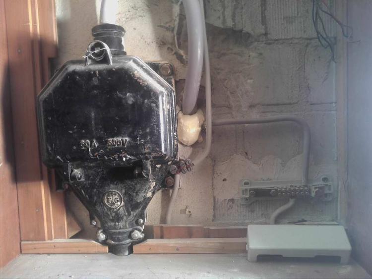

    Wir hatten auch unseren Keller auf einer Seite freigelegt, getrocknet und mit Perimeterdämmung versehen. Dabei gab es ein kleines Erdungsband mit Stahlleitung zum zur Hauswand, was abgerissen wurde. Von der Raumlage ist es eher unwahscheinlich, dass dieser Erdanschluss mit der HES verbunden war, eher das alte Regenrohr. Der Keller wurde hinterher mit Drainagekies angefüllt. Hier wäre ein Erder sowieso nicht angebracht gewesen.
    Wie lässt sich im Altbau nun feststellen, ob der lokale Erdschluss der HES noch ausreichend ist? Kann das ein Elektriker?
    Wenn der Erdschluss nicht mehr ausreichend wäre, wie würde man bei felsigem Boden am Besten einen solchen nachrüsten? Bald wird unsere neue Terasse geebnet und geschottert, wäre hier unter der Fläche ein Erder sinnvoll? Einen Ringerder nachträglich hiesse ja, um das ganze Haus nochmal einen Graben zu öffnen.

    Durch Messung des Erdungswiderstands.
    Ja, ein Eli kann das. Sofern er die dazu erforderlichen Meßgeräte zur Verfügung hat (eingetragene Fachbetriebe sollten sie haben).
    Je nach Untergrund kann man ersatzweise auch Tiefenerder setzen. Felsig ist da allerdingsd nicht so günstig.
    Welche Netzform liegt denn bei der Elektroanlage des Gebäudes vor?

    Wie wird das denn technisch gemacht, wenn man im Haus keine andere Referenz-Erde hat, gegen die man messen kann?
    Hm, bisher ging ich von TN-C-S aus, im Haus gibt es PE, ob in dem >50 Jahre alten Versorgungskabel von außen TN-S reinkommt mag ich zu bezweifeln. Aber ganz sicher bin ich mir beim Betrachten der HES neben der Hauptversorgung nun nicht mehr:
    Hinter dieser Hauptversorgung liegt der Schaltkasten. Dorthin führt ein dickes Kabel mit wahrscheinlich L1,L2,L3,N, sowie ein PE von der Potentialausgleichschiene, bzw. HES. Zur Schiene läuft aber nur ein Kabel von oben, das weiter Richtung Wasserversorgung läuft. Mit dem Leitungssuchgerät konnte ich diese PE-Leitung nicht mehr genau orten, das Signal verliert sich. Ob das Kabel nun ausschließlich an der Wasserleitung hängt, was eher schlecht wäre, oder nochmal weiter zu einem Erdverbinder, kann ich nicht sagen.
    Richtiger wäre es wohl, wenn der dicke Anschluss rechts auf der HES dann auch ein 16mm² zu einer Erdverbindung bekommen würde, oder?
    Wo passiert denn dann die Aufteilung des PEN in N und PE? Würde das wohl erst im Schaltkasten passieren, oder liegt der PEN bereits auf dem verblombten Gehäuse der Hauptversorgung, das mit der HES verbunden ist?
