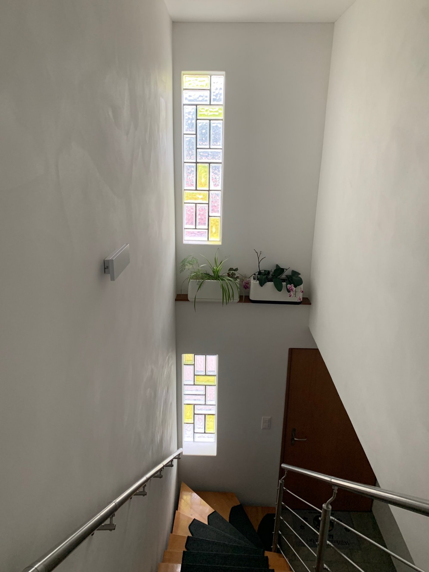

    Hallo zusammen, ich möchte die Wärmebrücke (die alten Blockfenster) im Treppenhaus eliminieren.
    Muss man diese komplett mit 3-fach Verglasung ersetzen oder kann man die 3-fach verglasten Fenster einfach innen davor bauen? Macht man das zusammen mit der Fassade (wenn Gerüst steht) oder kann man das auch separat mit Leiter noch dieses Jahr in Angriff nehmen?

    Ist denn das Treppenhaus beheizt?
    Ich fände es schade um die hübschen Glasbausteine.
    Wenn tatsachlich lebensnotwendig, würde ich die neuen Fenster innen dagegensetzen. Da ohnehin nicht zu öffnen kann das eine einfache Festverglasung mit ganz schmalen Rahmen werden.
    Dreifachverglasung ist hier in meinen Augen Perlen vor die Säue geschmissen.
    Mit den Glasbausteinen hättest Du eine Fünffachverglasung.

    Hab ich in meinem Haus so gemacht. Fixverglasung mit satiniertem Glas.
    2-fach Verglasung war absolut ausreichend und es seitdem wesentlich angenehmer im Stiegenhaus.

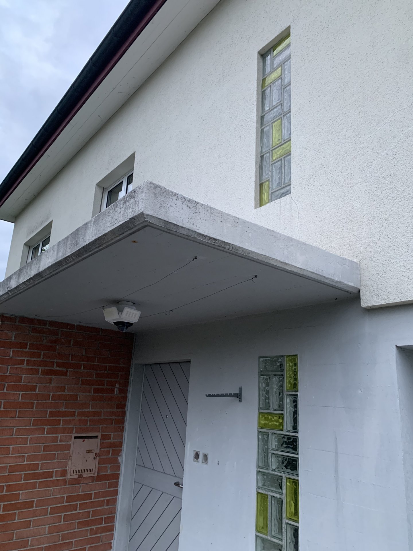

    Das Treppenhaus ist beheizt (FBH). Es klingt so, als könnte ich es noch im Herbst machen, es gibt keine Abhängigkeit von der geplanten Fassadendaemmung, korrekt? Draußen ist das untere Fester auf einer Ebene mit Betonmauer, oben mit Ziegelmauer. Die Ränder am oberen Fenster kommen durch die alte 6 cm EPS Dämmung, die kommt noch vor der neuen Dämmung runter.

    Für den TE mal ein Erfahrungsbericht:
    Ich habe vor fünfzig Jahren ein paar einfach verglaste Fenster mit Distanzleisten und einer weiteren Einzelscheibe und Silikon zu Zweischeibenverglasungen umgebastelt. Das hat zwanzig Jahre gehalten und die Fenster von einem Ug=5,5 auf 2,7 gebracht. Es hat niemals Kondensation oder gar Dreck im Scheibenzwischenraum gegeben.
    Ich würde also getrost eine Zweischeiben-Festverlasung innen vor die schönen Glasbausteine setzen und mich weiterhin daran erfreuen.

    Jawohl, vielen Dank für die Hinweise. 2-Fach ist auch das, was man bei Obi am Einfachsten bekommt, ich möchte kein Unvermögen in die Geschichte investieren.
    Meint ihr aussen ist es für das Anbringen der Dämmung (ich hoffe immer noch auf Gutex) kein Problem? Da wird man wohl wie bei den anderen Fenstern irgendeine Fensterbank und Laibungsdämmung an Blockfenstern dranbasteln müssen.

    Da man hier außen die "schöne" 70er-Jahre-Optik sowieso schon durch WDVS und neue Fenster "verändert" hat, könnte man m. E. n. getrost auch die beiden Glasbausteinfenster komplett ersetzen. Das wäre dann vom architektonischen Gesamteidruck auch kein Verlust mehr.

    Ok, dann verschiebe ich es auf die Fassadenzeit, es ist dann wahrscheinlich mitm Gerüst eher ein bisschen einfacher.

    Was ist für das Vordach geplant?

    Wegschneiden mit Betronfräse und Glasvordach. Ich weiss nicht ob man auch noch Seitenwände braucht, wir müssen öfter den Hund vor der Türe abputzen.

    Es gibt doch Glasbausteine wärmegedämmt. Ich würde mal recherchieren ob man die alten gegen neue tauschen könnte. Finde die Dinger optisch Klasse.
